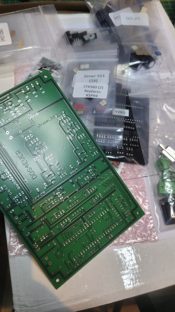

J'ai reçu le kit, très bien foutu, le concepteur est charmant et le manuel est imprimé et relié.

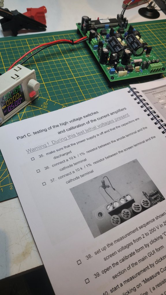

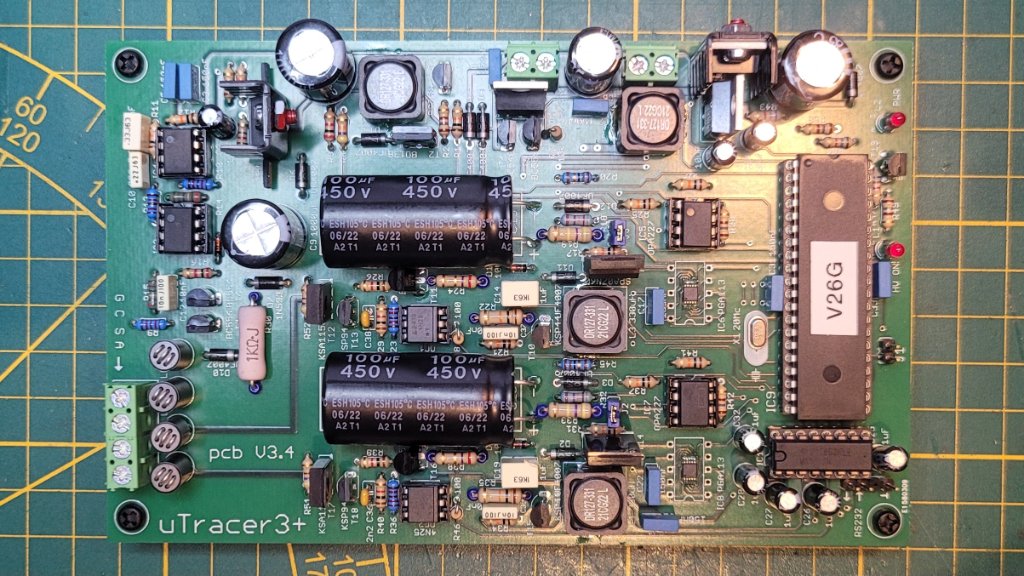

Après une nuit supplémentaire, le montage est terminé.
Il faut compter bien 8h pour le montage car chaque étape permet de vérifier la partie du schéma monté.
Le kit est bien foutu, et bien documenté. Difficile de faire une erreur, même si j'ai réussi à monter un condo à l'envers lol
J'ai réussi à installer le programme sur un pc portable Linux avec wine, ça fonctionne facilement (avec un adaptateur rs232/usb).
Dernière étape encore, la calibration de la machine, et le raccordement avec 1 ou deux sockets.

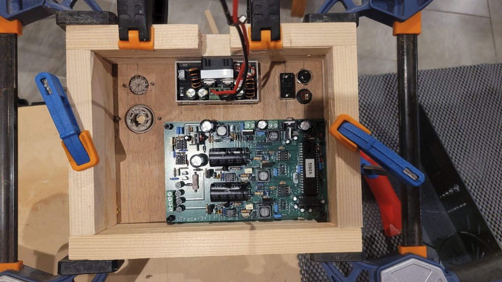

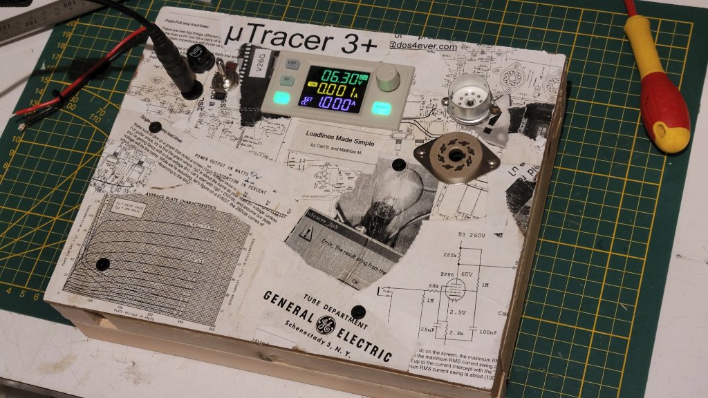

Je me permet un double post pour vous présenter la boite provisoire faite avec le petit dernier pour son activité vernis colle !

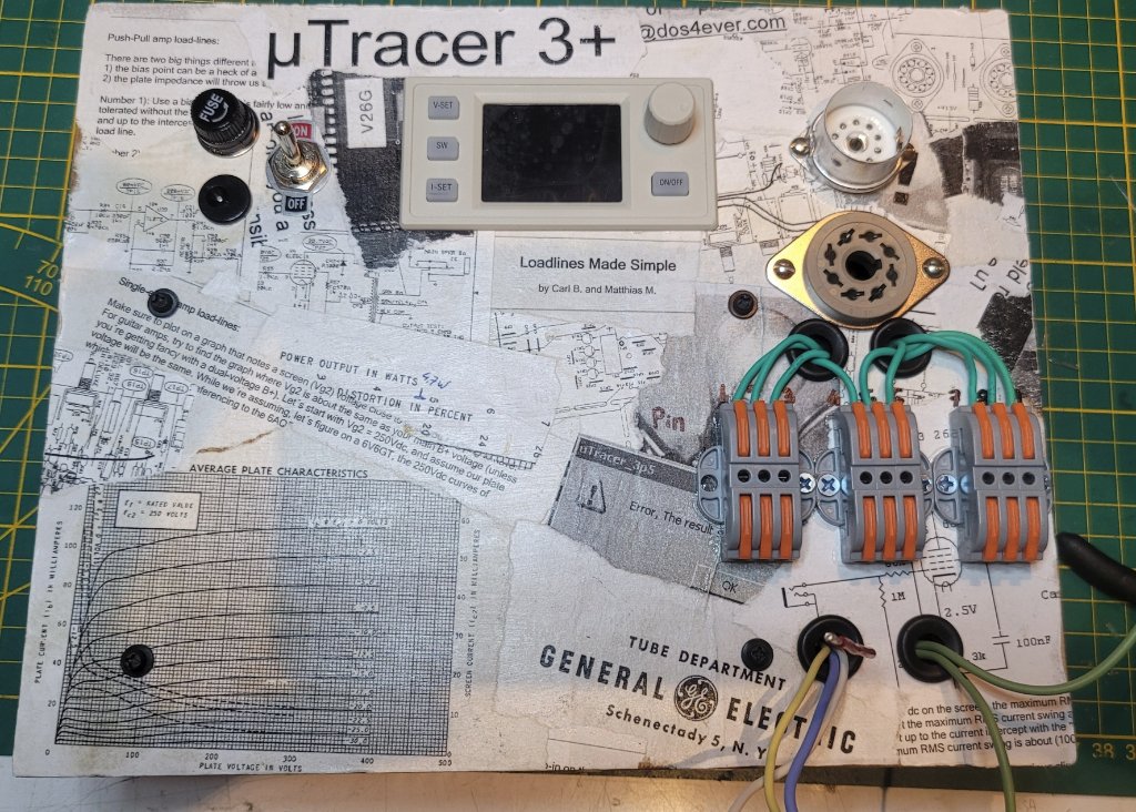

J'ai reçu mes WAGO interconnect pour facilement changer les combinaisons en attendant de faire un boitier digne de ce nom avec des rotoswitchs.

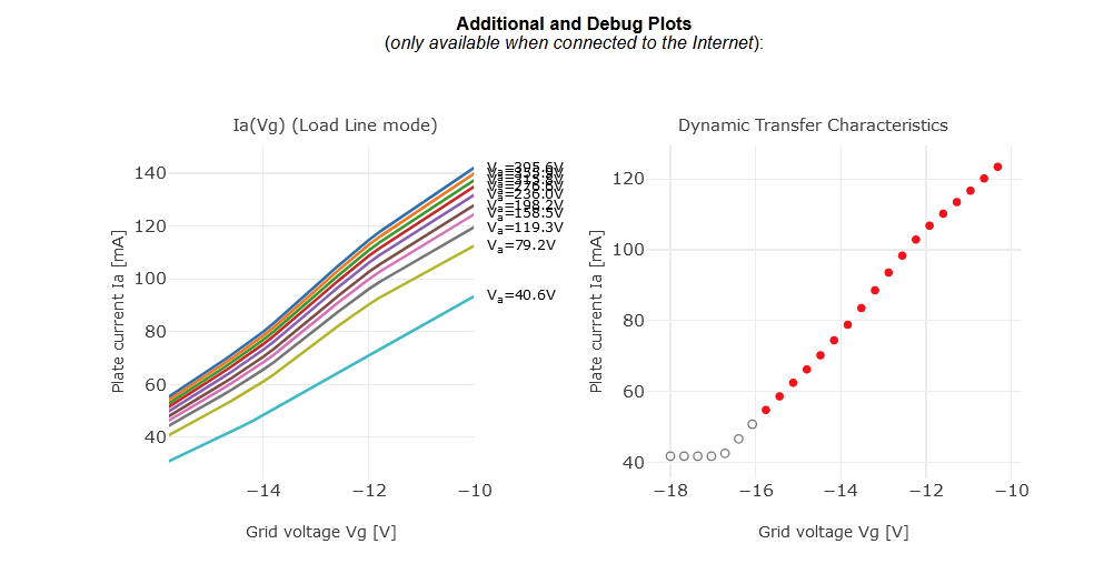

Il suffit d'importer les données dans le signet IMPORT, même pas besoin du uTracer, avec les données que je vous donne. Et de décocher "Resample X-axis" AVANT de charger le fichier.

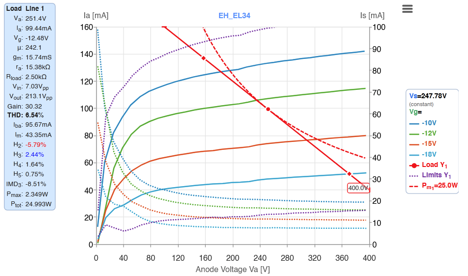

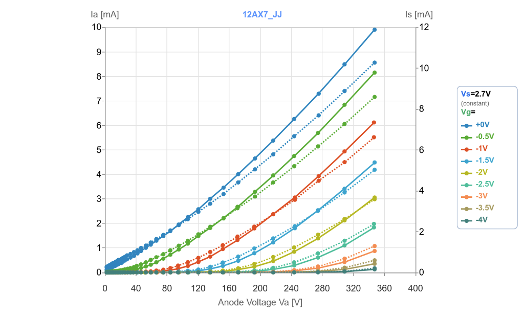

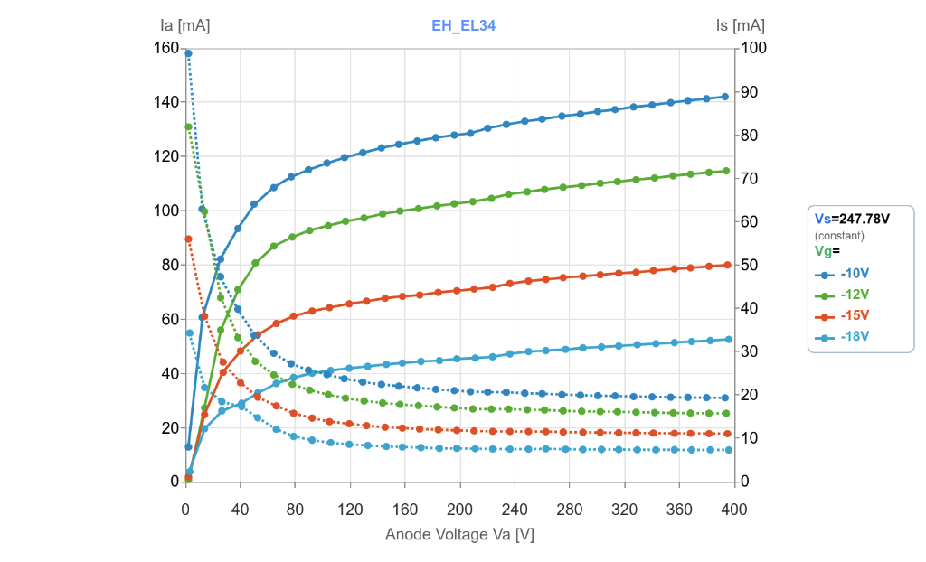

On obtient ça : Ia : triode 1, Is : triode 2
Et ça : Mais surtout on peut direct tracer les droites de charges, obtenir Ra, les courbes de transfert dynamique etc... ! Bref une mine d'or !

Je vais testé avec une kt88, mais déjà ce que je peux te faire comme retour c'est que uTracer3+ est limité à 200mA et en fait c'est plus ça le 'problème'.louphil a écrit : 21 janv. 2025, 9:46 Un bon moment que j'étais pas venu trainer par là ... Mais bravo, Mc ! Ca a l'air top ce traçeur !
Bon, pour des tubes comme les KT88, 90,120 ou 150 ... etc, la version 3 est-elle suffisante, ou bien vaudrait-il mieux choisir la nouvelle version à 1000V ?
Qd tu traces la courbe à Vg=0 rien qu'avec une El34 tu atteint la limitation, ça n'empêche pas de commencer ton tracé à Vg=-7V mais c'est un peu dommage.

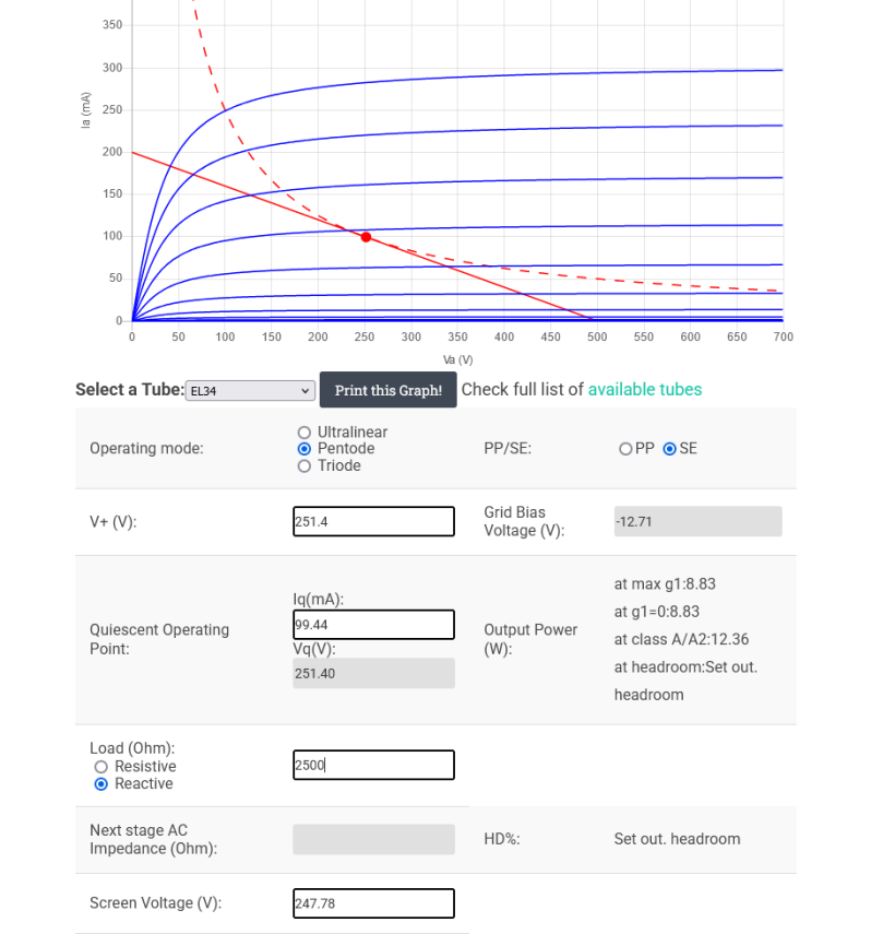

C'est vraiment bien ces résultats, Matthieu. Pour voir j'ai testé la même config d'EL34 avec le traceur online VTADIY en entrant les mêmes données et le résultat est le suivant ( mais avec beaucoup moins de détails !):
