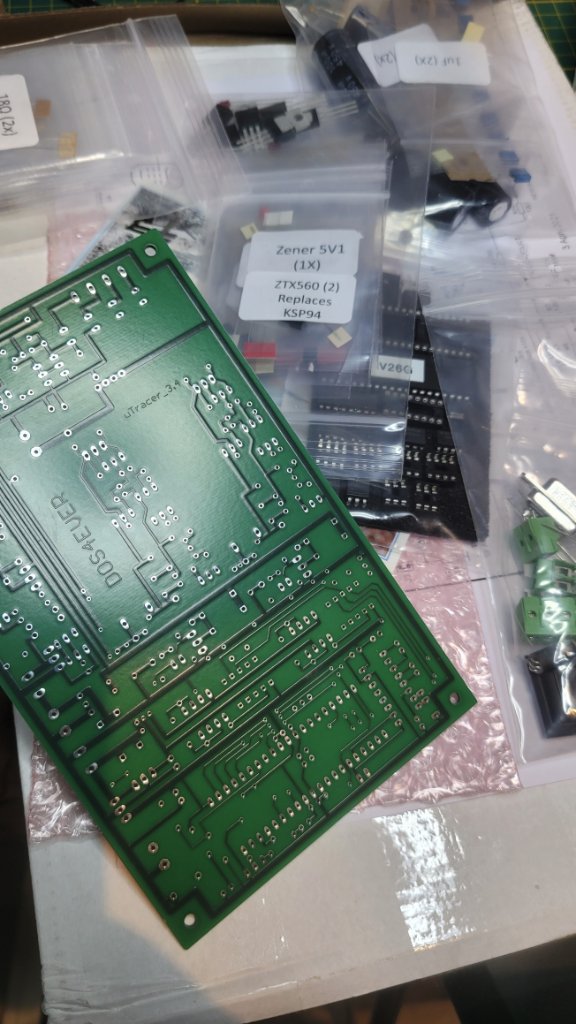

J'ai reçu le kit, très bien foutu, le concepteur est charmant et le manuel est imprimé et relié.
kit µtracer v3
kit µtracer v3

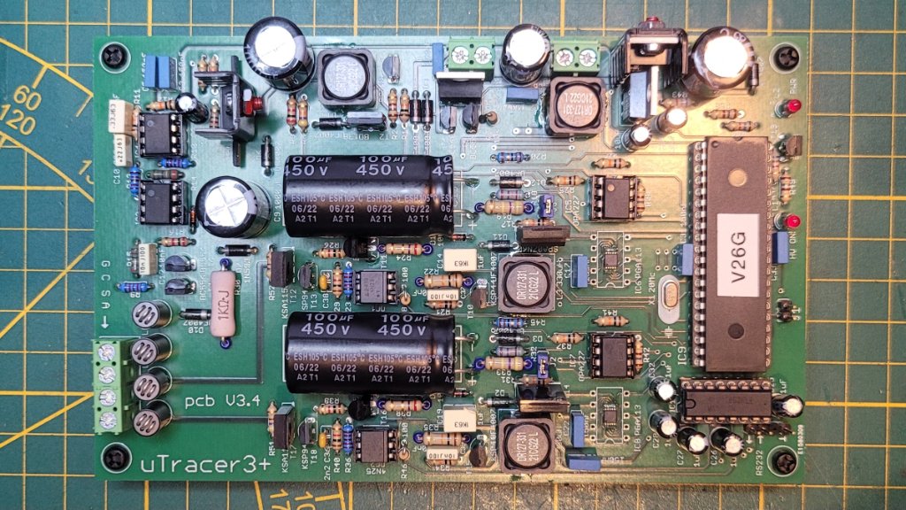

Après une nuit supplémentaire, le montage est terminé.
Il faut compter bien 8h pour le montage car chaque étape permet de vérifier la partie du schéma monté.
Le kit est bien foutu, et bien documenté. Difficile de faire une erreur, même si j'ai réussi à monter un condo à l'envers lol
J'ai réussi à installer le programme sur un pc portable Linux avec wine, ça fonctionne facilement (avec un adaptateur rs232/usb).
Dernière étape encore, la calibration de la machine, et le raccordement avec 1 ou deux sockets.
Utracer3+

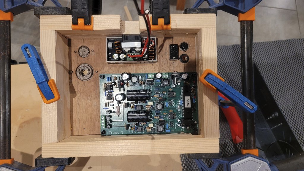

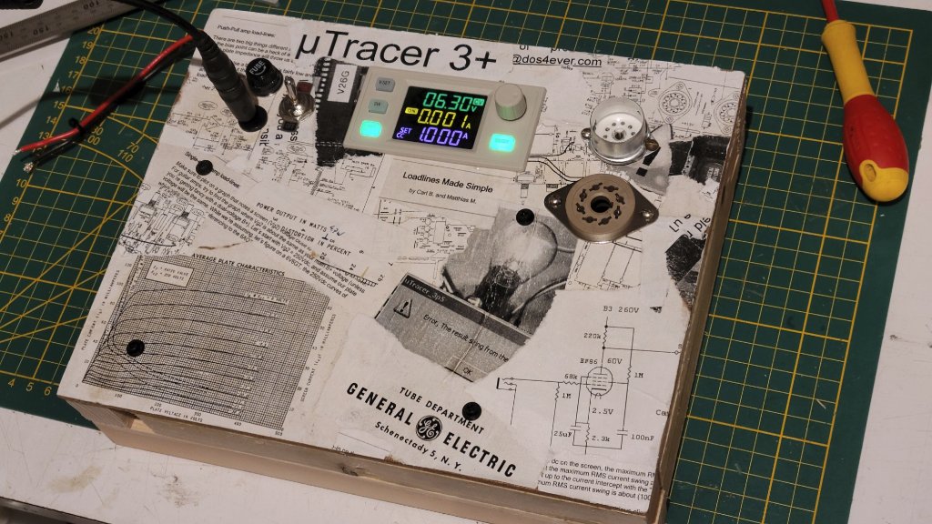

Je me permet un double post pour vous présenter la boite provisoire faite avec le petit dernier pour son activité vernis colle !
utracer boitier 1
utracer boitier 1
utracer boitier 2
utracer boitier 2

J'ai reçu mes WAGO interconnect pour facilement changer les combinaisons en attendant de faire un boitier digne de ce nom avec des rotoswitchs.
J'ai pu faire mes 1ers tests alors même que le montage n'est pas encore complètement fignolé.

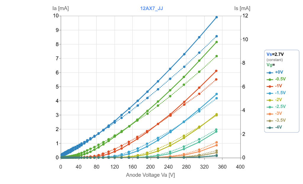

J'ai récupéré ainsi quelques données pour faire joujou avec dans un autre site connexe très intéressant
uTracer données.zip
12AX7 et EL34
(6.43 Kio) Téléchargé 339 fois
http://utracer.boffin.nl/
Il suffit d'importer les données dans le signet IMPORT, même pas besoin du uTracer, avec les données que je vous donne. Et de décocher "Resample X-axis" AVANT de charger le fichier.
On obtient ça :
12ax7 utracer
12ax7 utracer
Ia : triode 1, Is : triode 2

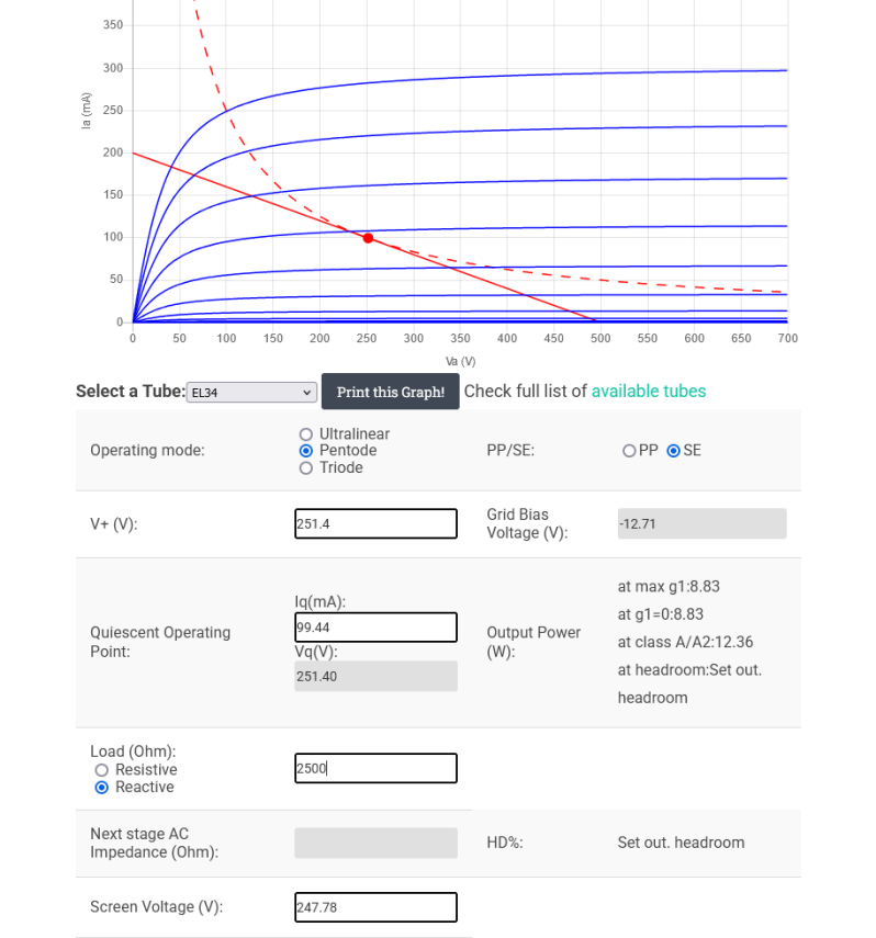

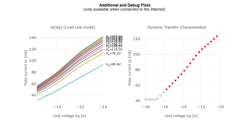

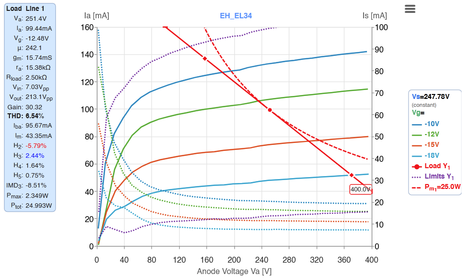

Mais surtout on peut direct tracer les droites de charges, obtenir Ra, les courbes de transfert dynamique etc... ! Bref une mine d'or !
EL34 loadline 1
EL34 loadline 1
EL34 load line 2
EL34 load line 2

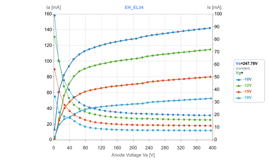

C'est vraiment bien ces résultats, Matthieu. Pour voir j'ai testé la même config d'EL34 avec le traceur online VTADIY en entrant les mêmes données et le résultat est le suivant ( mais avec beaucoup moins de détails !):
ewidance
