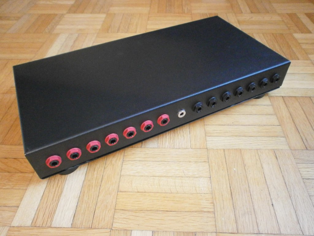

  • un switcher 5-6 amplis / 1 cab
  • un (autre) switcher 2 amplis / 1 cab (j'ai 2 stacks, éloignés de plusieurs mètres et que j'utilise parfois simultanément)
  • "interface utilisateur" aussi simple que possible : un rotoswitch N positions, un feedback visuel (afficheur 7 segments ou N LEDs)
  • boitier assez solide pour supporter le poids d'un ou 2 amplis 15/20W (donc 25 kgs max), du moins pour le "gros" switcher
Le kit Uraltone pourrait coller, mais il ne coche pas la toute dernière case (je le trouve d'ailleurs moche et peu pratique), c'est donc l'occasion de lancer KiCAD (ça tombe bien, la v9 vient de sortir :mrgreen: ) et de ressortir le fer à souder !

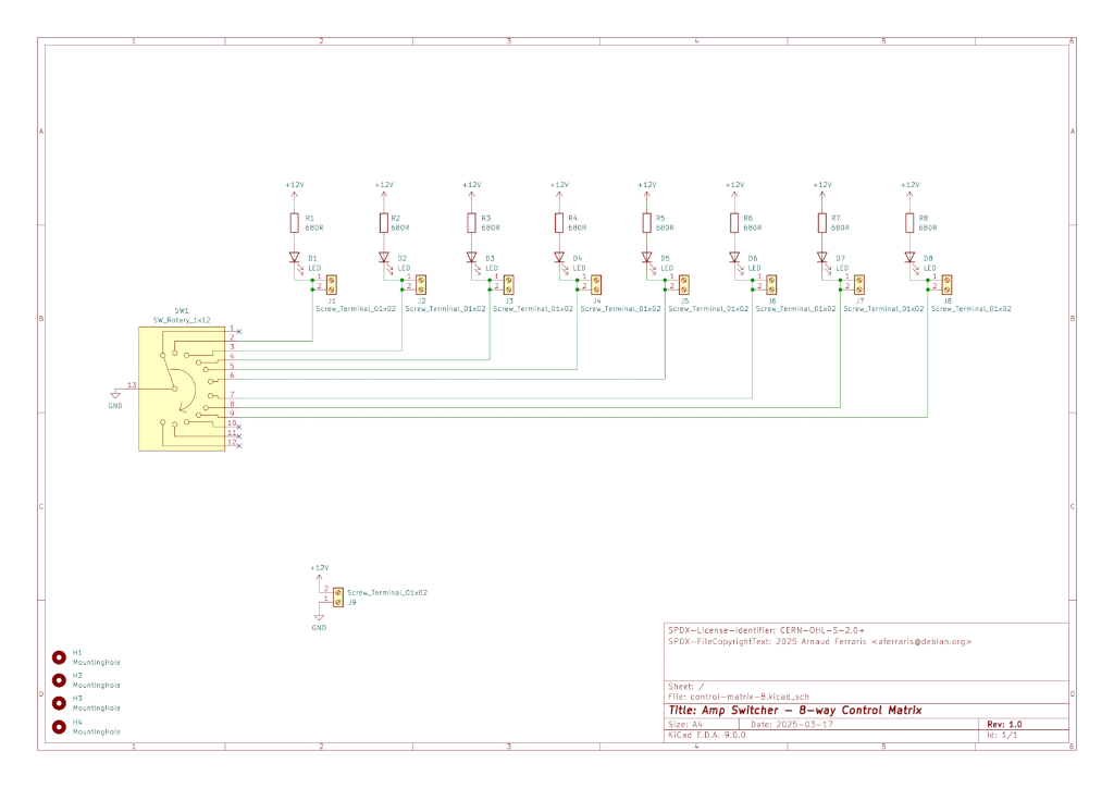

Pour la partie commande, c'est encore plus simple :
Note: comme toujours, les fichiers du projet sont dispos sur mon Github :)

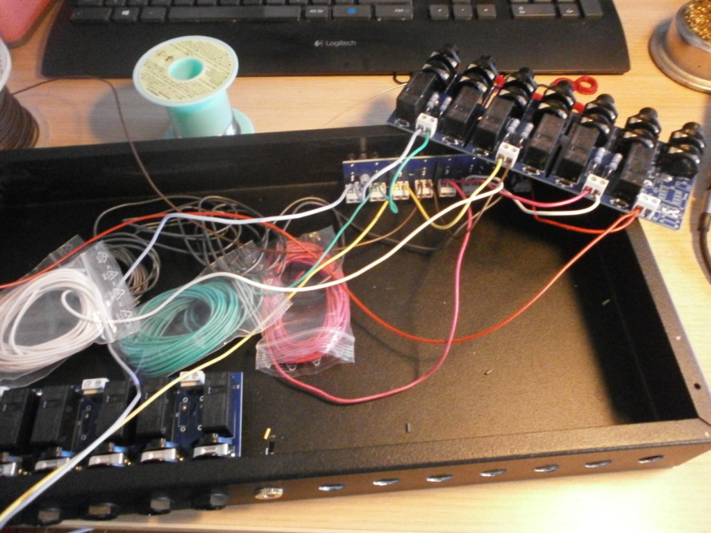

Rien de bien spécial à signaler ici, si ce n'est que j'ai fait faire les PCBs par PCBWay: ils ont repéré le projet (sans doute sur GitHub) et m'ont alors contacté pour me proposer de faire les PCBs gratuitement en échange d'un peu de pub, je n'allais pas cracher sur une économie de 100€ :wink:
Je vous recommande toutefois de toujours passer par PCBShopper afin de trouver le meilleur prix en fonction du projet (même si ce sera souvent JLCPCB qui sortira en tête :lol: ).
À noter que pour les boards de switching, j'en ai profité pour les commander en double épaisseur de cuivre (2 oz) histoire de doubler la section de cuivre pour passer encore plus de puissance. En épaisseur standard (1 oz) je recommande de ne pas utiliser avec plus de 20-25W de puissance effective en sortie.

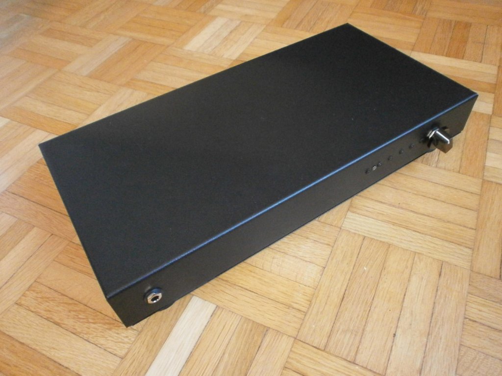

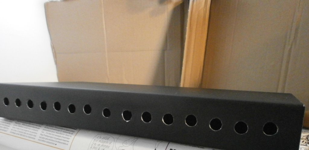

Au niveau des boitiers, j'ai choisi du Hammond en acier pour la robustesse (1441-26 et 1441-12, tous 2 en noir et avec la "bottom plate" correspondante), même si je l'ai un peu regretté au moment de percer les 15 trous pour tous les jacks du switcher 6 voies :shifty:
J'ai aussi mis en place un genre de "code couleur" avec une LED de couleur différente pour chaque ampli, et des cables plus ou moins assortis histoire de pas me planter pendant le cablage final :mrgreen:
J'ai fini de l'installer/connecter ce matin, tout fonctionne à merveille même si j'ai un buzz très présent notamment sur le 6505 (très très high gain) : ce n'est pas dû au switcher lui-même, mais plutôt à une combinaison de boucle de masse entre les 4 amplis (via les raccordements à la terre) et mes pédalboards et de cablage du pedalboard et autres accessoires à améliorer. Il semblerait aussi que ce buzz soit sensible à l'ordre d'allumage des amplis et/ou la chance :wink:

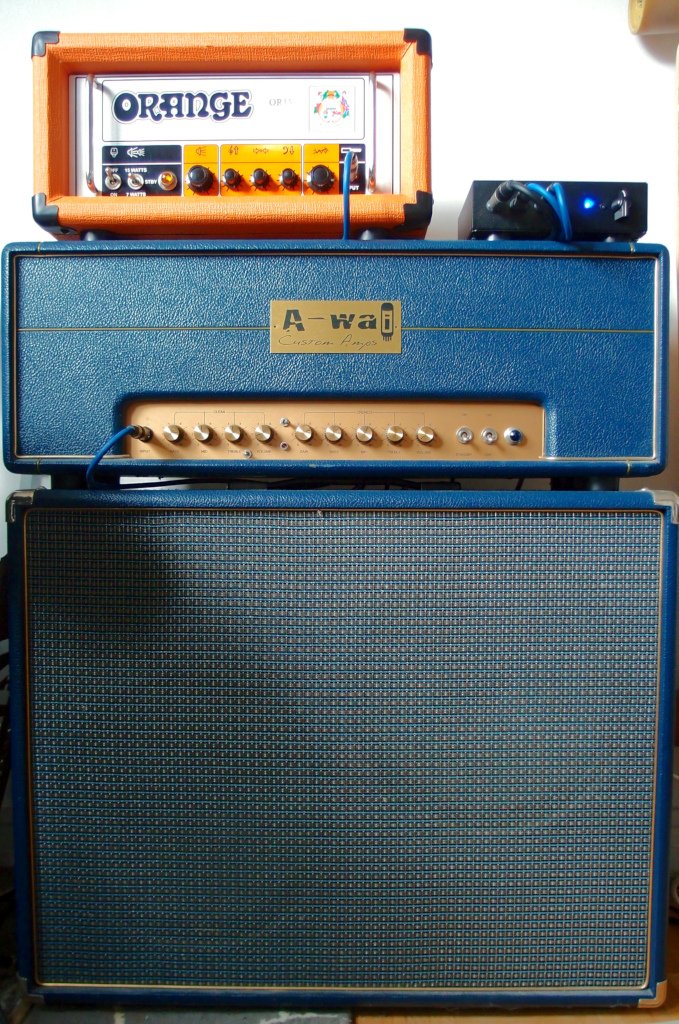

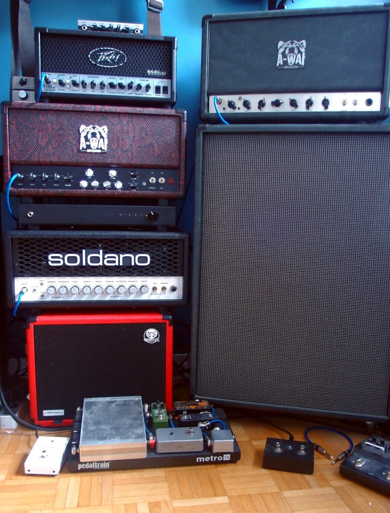

Voilà les machins en situation:
Pour mon histoire de buzz c'est finalement pas si présent que ça (ou alors j'ai eu de la chance les derniers jours), voire inexistant avec ma guitare en micros actifs. Je vais quand même tester un noise gate en entrée du 6505, sur cet ampli ça reste gênant avec des passifs...
