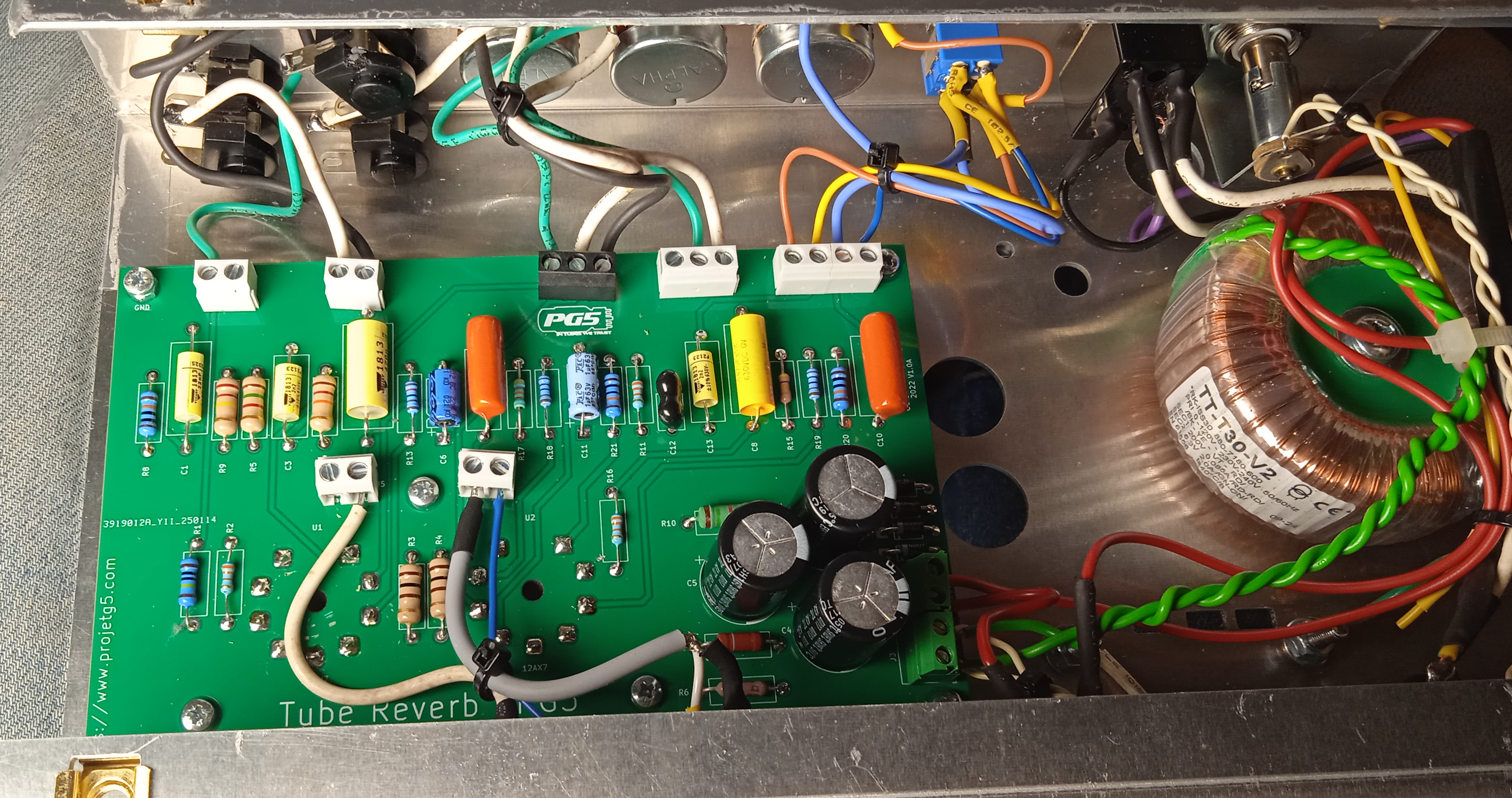

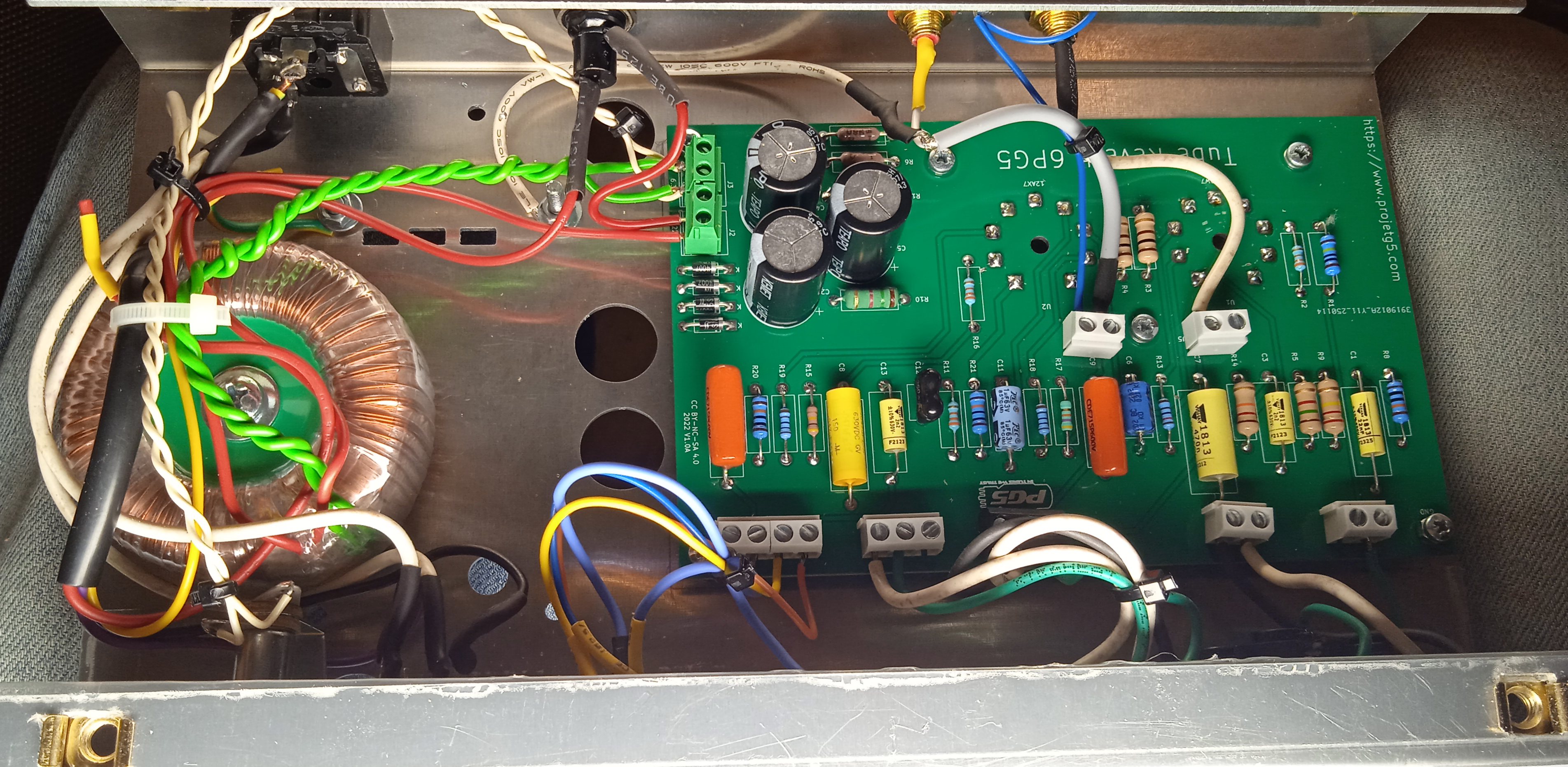

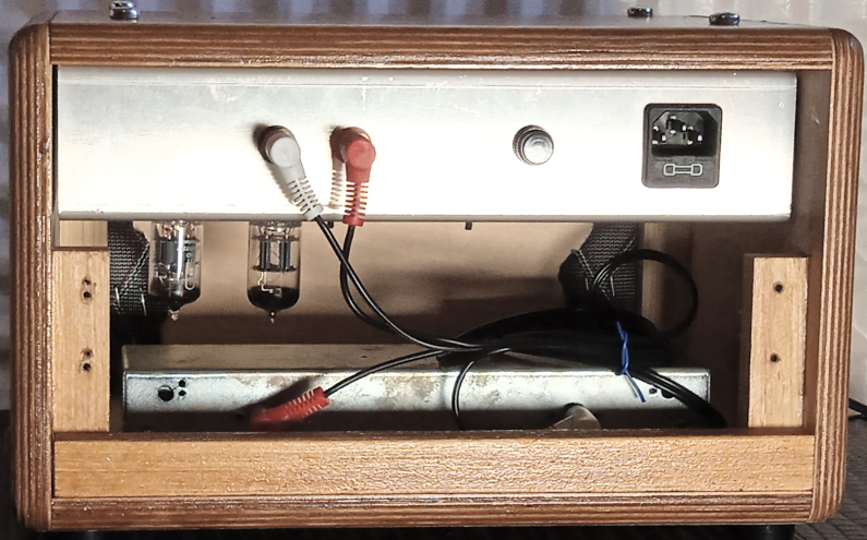

L'intérieur dépouillé : tout sauf les deux tubes et le tank est dans le chassis !
Remarquez aussi le tank plus que vintage : il date de la grande époque où Accutronics était encore aux US ( acheté d'occaz à A-Waï)

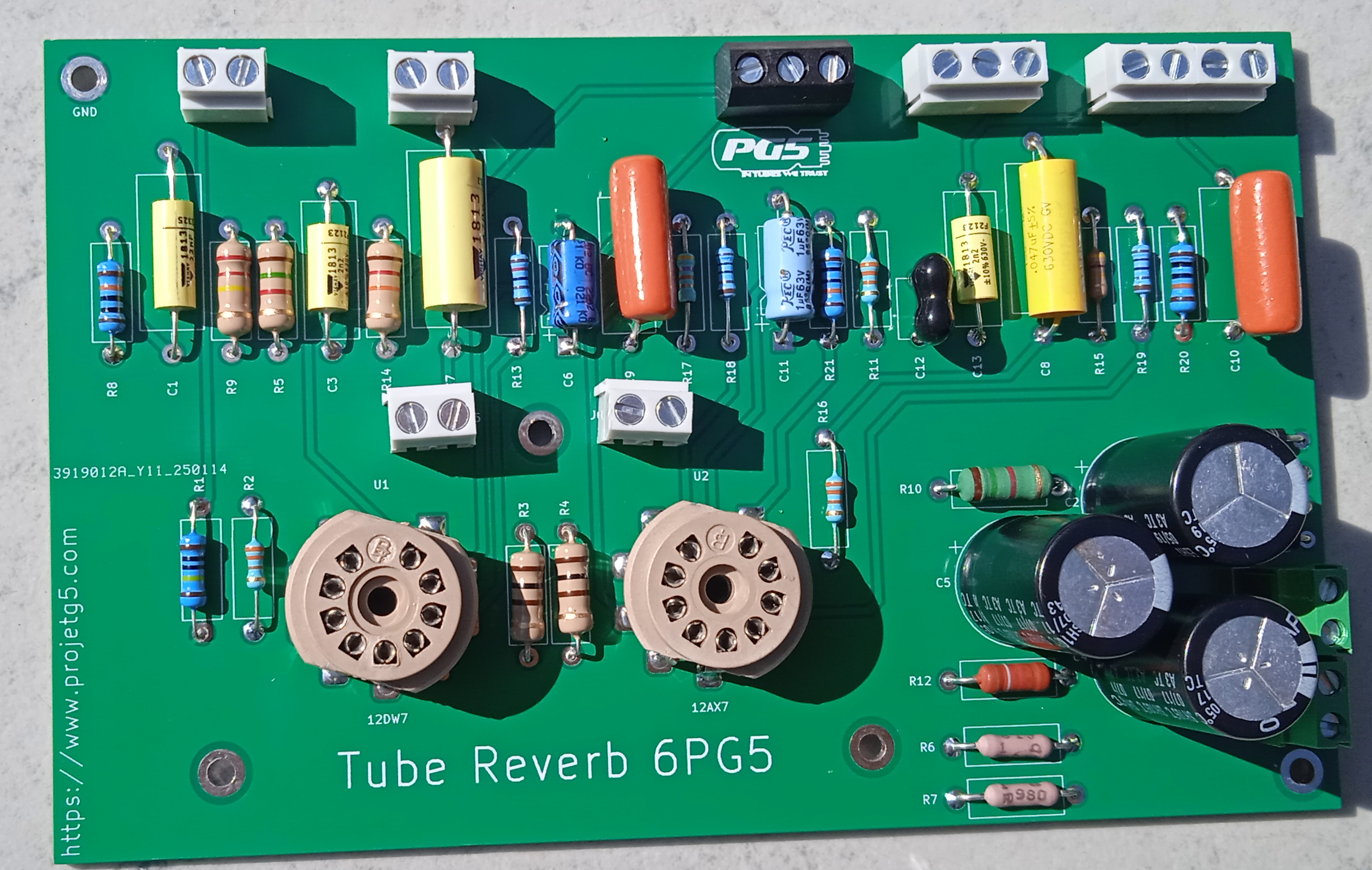

Le PCB : j'ai monté les composants que j'avais et pas forcément les références de la BOM ( mais ce sont les bonnes valeurs !)
Montage intérieur :
Pour la sortie du tank j'ai mis du blindé . Ci-dessus le câble blanc dans le fond relie le blindage au chassis.

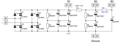

En fait je constate que j'ai été très léger en matière de filtrage d'alimentation quand on compare avec la reverb de TT qui utilise le même transfo :dilet a écrit : 22 sept. 2025, 0:07 Je reviens sur le problème du condensateur Silver Mica C12 exposé à la HT de façon permanente, ce qui n'est pas bon pour sa survie (voir la discussion ici viewtopic.php?p=106003#p106003) et pour lequel il serait prudent d'intervenir.
Cela imposerait cependant de modifier le PCB.
Attendons le résultat des investigations de jptrol sur la ronflette pour savoir si le PCB nécessite d'autres retouches...
EDIT;A moins que l'on puisse tout simplement se passer de Silver Mica...
Pas critique... on pourrait monter à 1nF (ou 500pF avec deux 1nF en série) ?
EDIT 2:Je pensais à du polypropylène qui débute à 1nF, mais avec du styroflex qui couvre la gamme des pF, le problème est réglé !![]()
Bien sûr ils utilisent leur kit prévu pour une tension bien supérieure et toutes sortes de situations :
- 22n/400V = filtrage des radio fréquences et bruits aux bornes des diodes
- 100 µF / 700V
- 470 ohms
- 50 µF /700V
- 8k2
- 22µF /450V
- 47µF / 450V
- 1k2
- 47µF / 450V
- 1k8
- 47µF / 450V
En gros 172 µF et 8k7 contre 141 µF 3k ! Il n'y a pas photo

Il va être difficile de passer à du 100µF / 450V (chez TT du moins) car le diamètre devient trop important pour le PCB actuel: 22mm contre 16mm, surtout pour C2 qui est très proche des diodes de redressement.jptrol a écrit :- 100 µF / 700V
- 470 ohms
- 50 µF /700V
- 8k2
- 22µF /450V
A rapprocher de nos :
- 47µF / 450V
- 1k2
- 47µF / 450V
- 1k8
- 47µF / 450V
Avec du 100µF / 350V (toujours chez TT) on est à 18mm: ça rentrerait tout juste.

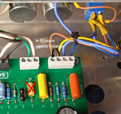

Pour la capa de 250p , j'ai testé sous LTSpice avec un modèle de tank 8F , en enregistrant une Telecaster directement sur la carte son et en envoyant le fichier wave en entrée du circuit LTSpice . On récupère avec la directive .wave un fichier wave résultat. Il n'y a pas photo : le meilleur son est obtenu avec la 250p. Au-dessus de cette valeur , les mediums se montrent encombrants .
De ce fait on supprime C13 et on utilise un SPDT au lieu d'un DPDT car la 250p sert pour les deux modes : série et parallèle.
Pour le moment je n'ai pas modifié le PCB :
