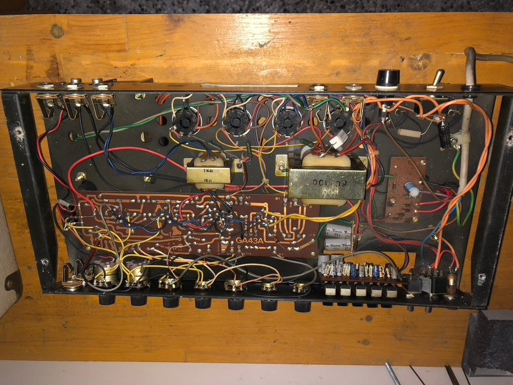

On m'a confié un ampli bizarre (ROZZ RGA 10 TBE) qui semble être un clone japonnais de Mesa Mark 2 (B ?) des années 80.
L'ampli comporte quatre 6L6GC et quatre 12AX7 (ou genre).
Sauf erreur, je n'ai trouvé aucun schema de ce modèle sur le net.
Après remplacement de toutes les lampes de preamp par des 12AX7, et uniquement 2 6L6GC apairées (une à chaque extremité): ça ronfle et craque de partout mais ça marche.
Pas très puissant quand même (je me dis qu'avec un duet c'est peut etre normal).
Je remplace donc tous les condos (4) de filtrage par des F&T neufs. La ronfle au repos se calme, mais ça craque toujours.
Le circuit imprimé (fouilli) est tourné soudures vers le dessus, éléments en dessous .. .
Je change tous les electrolytiques, ainsi que les capa de couplage, une résistance d'anode douteuse et rebrule plusieurs soudures: encore qlqes craquements : l'ampli est plus calme, mais peu ou pas de son clair, peu de puissance.
J'ajoute à mes deux 6L6 GC apairées, deux 5881 apairées aussi. Un peu plus puissant, mais pas tant que ça. Peu ou pas de son clair
Pour une raison inconnue, la ronfle au repos est revenue, tous les volumes a zéro, tonalités a moitié.
J'enlève toutes les lampes de préampli et reverb: la ronfle est encore là! Problème à l'étage d'amplification donc ?
A l'oscillo, la fréquence est de 100 hz.
Voici mes voltage d'amplification avec deux lampes 6L6GC apairées en position 1 et 4 :
V1 V4
Pin1. 0V. 0V
Pin2 4,8V 4,8V
Pin3. 478V. 478V
Pin4. 480V. 480V
Pin5. -49V -53V
Pin6. -49V. -53V
Pin7 16,4V. 16,4V
Pin8. 0V 0V
Je note un écart dans le Bias ( -49 vs -53V) .. ?
J'avoue que je sèche un peu, le schéma du Mesa ne corresponds pas vraiment. J'ai testé mes 6L6 sur un autre ampli : c'est nickel.
Problème en sortie d'inverseur de phase ? Du circuit Bias ? Transfo de sortie .. ?
Merci d'avance pour vos idées. ;)

J'injecte en input le signal d'une boite à rythme. En contrôlant ce signal avec une sonde (capa reliée à un autre ampli), le passage en V1 semble normal, le signal est amplifié en pin1 et 6.
Par contre, en V2 le signal est très altéré en pin 1 un peu moins en pin6.
J'ai changé la résistance d'anode du pin 1 ainsi que le condensateur en aval : sans effet.
Changé la 12AX7 : sans effet.
Controlé le filtrage des condos (neufs) : après la self l'ensemble est silencieux et les tensions linéaires a l'oscillo.
Je suis très embarrassé par le manque de schéma !

Résolu:
Une des résistances d'anode 82K de l'inverseur de phase était grillée. L'ampli fonctionne nickel. :dance:
