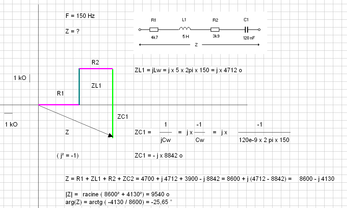

Sinon pour tous ceux qui sont mal à l'aise avec les expressions en jw , tout tient dans ceci :
(cliquer pour agrandir)
Au besoin ils peuvent se reporter aux NOMBRES COMPLEXES SANS COMPLEXE ! :wink:
