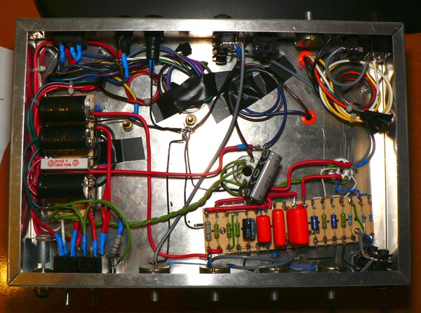

Salut
je ne sais pas si ca va vous aider, mais voici mon agencement sur mon G5 V2, sans un pet de souffle ni de hum :
Et la version HQ : http://f.defaut.free.fr/photos/G5/dedans-final-1-HQ.jpg
-fx

Salut
Je pensais a un truc, ca ne peut pas etre la self qui rayonne et qui cause le hum ? (chose qui ne se produit donc pas avec les V1/V2) ?
Mon volume n'est pas tres loin de l'alternatif, et mon G5 ne produit aucun bruit ... :| (d'autant que si le chassis est en alu, il ne protege pas des rayonnements)
-fx
