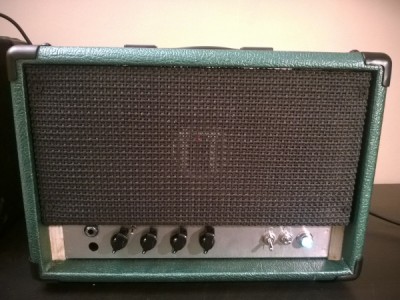

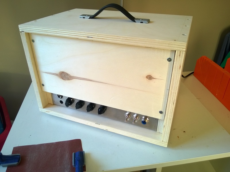

Julien85 a écrit :Passage à l'étape boi-boite
-plans sur sketchup
-contreplaqué 15 mm
La boite est bien avancée, il reste à mettre le tolex. Avant cela il faut faire les arrondis sur les angles et les arrêtes. Y a t il plus malin que d'attaquer directement avec une ponceuse ? Auriez vous des conseils ?

Messages : 8075
Re: [basse] le projet G5 de Julien
Un petit coup de défonceuse pour les angles c'est ce qu'il y a de plus pratique.
Sinon à la main, avec une râpe et du papier de verre.
+1

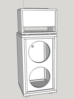

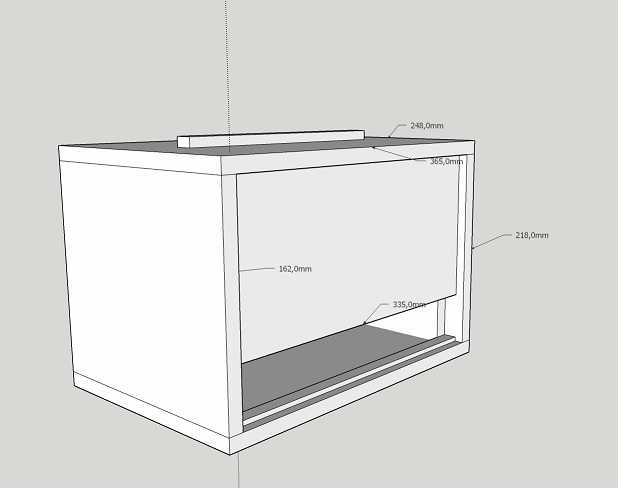

Etape suivante : le cab
Il est trop long d'expliquer pourquoi tous les bassistes veulent jouer sur un SVT810E. C'est cependant ce que je projete de faire ... mais en plus petit :)
Le sketchup:

La défonçeuse m'a fait un peu peur : un coup de travers et c'est fini ... J'ai préféré la version avec un rabeau et du papier de verre. Avec de l'aide, l'opération s'est avérée assez simple et plutôt rapide. L'application du tolex en 1 pièce, collé avec de la colle néoprène, a été fastidieuse mais relativement accessible pour mes petites compétences de bricoleur.

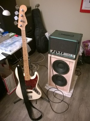

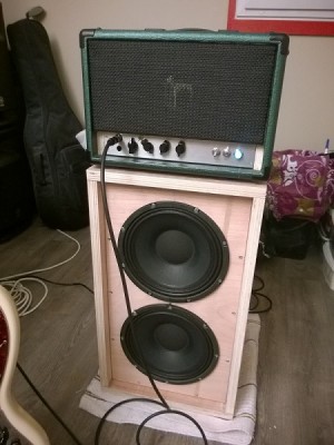

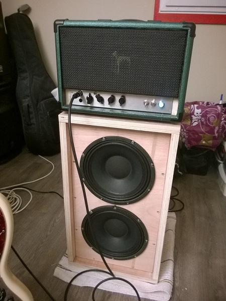

Les tests de la version basse du G5 se poursuivent avec la réalisation du baffle.
Specifications:
- baffle clos
- 2 Eminence B810 (10' - 32Ohms)
- Branchement parallèle - 16Ohms
- Environ 57L (28.5L/HP)
- avec mousse
Modélisation WinISD :
G5_KT88_WinISDbeta-2xB810-57.5L.pdf
(36.34 Kio) Téléchargé 360 fois
Comme prévu, la réponse est forte dans les bas médium et les basses sont étonnament épaisses. Les harmoniques sont présentes jusque très loin dans les aigus. Malgré le contreplaqué 22mm, le baffle vibrait beaucoup sans la mousse. Une fois la mousse installée la structure tremble moins. Maintenant, il faut que je m'occupe du chassi. En effet, il tremble même quand il n'est pas sur le baffle. Avez vous vous aussi rencontré ce problème ?

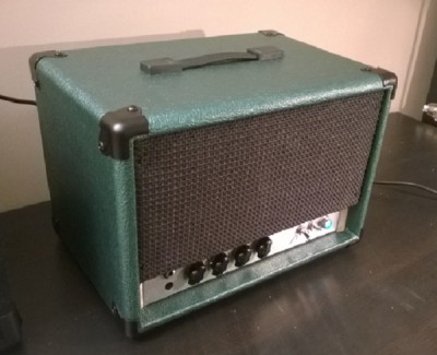

Je suis en train de dessiner sur le faceplate. Il y a un point que je n'arrive pas à trancher. Est ce que les éléments (potards, interupteurs, lumière, porte-fusibles, prises jack et courant) sont fixés sur le châssis ou sur le faceplate (ou un mix des 2) ? Autrement dit, je me demande si le faceplate est découpé autour du boulon qui tient le potard, ou si le boulon s'appuie dessus.
Merci !

Pour ta dernière question, la faceplate vient sur le chassis et l'écrou prend appui sur la faceplate.

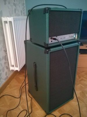

Bonjour à tous !
Je commence à voir la fin du projet, avec un peu de tristesse, je l'avoue. Il me manque plus qu'une étape : le faceplate.
Ci-dessous le baffle coiffé du "G5 basse"
Les Pint'Atomic ont enregistré leur premier EP "On est libre!". Le G5 basse et son cab ont été utilisés pour sa réalisation. Je vous invite à l'écouter sur Zikinf : https://my.zikinf.com/PINTATOMIC2013
La prise de son a été assurée par un C414 puis mixée avec la prise DI.
Je comprends et je t'attends, La p'tite vie et On est libre : Gibson Thunderbird
Guerrier, Ces chaines et Prisonnier du temps : Fender Jazz bass
Je n'ai pas encore eu l'occasion d'essayer le stack dans un pub. La question initiale reste encore en suspend : "Est ce qu'il sera assez puissant?". Cela risque bien d'être le dernier post de ce sujet ... suspense !
