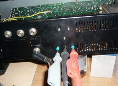

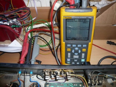

Après finalisation de l'installation, le Bias est réglable de 33mA à 50mA (nouveaux tubes) avec 4,7K + 5K pot
PIN3: 478V
PIN5:-39V
Av1:25mA
Av2:19mA
moyenne après remplacement des composants et nouveaux tubes:
PIN3: 481V
PIN5:-50V
Av1:33mA
Av2:33mA
J'ai remarqué que le volume était fort dès la position 2 8O
et avec le système de mesure surtout qu'il y avait un déséquilibre de courant grandissant entre les deux tubes avec l'augmentation de volume au delà de 2 !
C'est stable autour de 33mA jusqu'à à ce niveau et à Av1:60mA - Av2:30mA instantanés en position 4 du Volume 8O...
je ne comprend pas trop pourquoi le déséquilibre apparait et ça ne me parait pas normal qu'en pensez vous svp ?
j'ai aussi quelque claquement forts parfois.
merci

- Messages : 7460
Re: Remise en route Roland Bolt-60 très fatigué ?!!
Tu parles du bias des tubes de puissance ?
Ca se règle et se mesure sans signal. Dès qu’on injecte un signal, ça bouge ...
oui,
et si je te comprend bien il est parfaitement normale que ça se déséquilibre autant avec un signal, c'est ça ?
En appliquant un signal à l'entrée oui, sinon en statique non. En revanche, les forts claquements ne sont pas normaux et plutôt inquiétants à mon sens...
ok merci j'ai compris, alors coté bias tout est normal et désormais bien équilibré

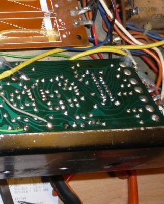

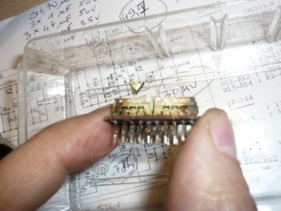

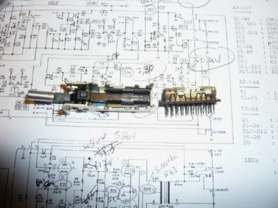

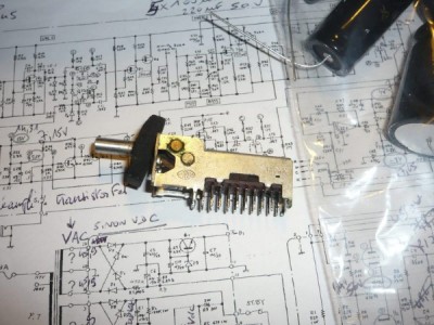

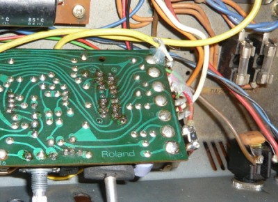

Claquements:
L'interrupteur d'effet LOOP provoquait des claquements (pas forts mais pas "rassurants") à la manipulation donc démontage et nettoyage !
En plus la manière dont il était soudé d'origine me pose problème car le corp métallique n'est pas soudé au circuit (4 points prévus pour pourtant)
du coup ce sont les contacts qui se prennent les forces mécaniques
Des-soudage, on voit les 4 pastilles pour soudure non utilisées Après démontage (4 pattes de serrage à écarter délicatement) Le produit utilisé + brosse à dent + huile de coude
La photo ne le montre pas bien mais il y a beaucoup d'oxydation,
restauration des ressorts contacts en arrière plan (pince de précision pour redonner un peu de ressort par déformation...très délicatement) limite photos ...
Voilà une fois soudé comme ça devrait l'être amha (et si Roland avait fait ça 100% bien il devrait aussi y avoir deux vis de fixation coté façade
Il n'y a plus les petits claquements à sa manipulation
mais avec tous les potar à fond (sauf les overdrive) il me reste des variations de ronflement et souffle suivant les positions de cet interrupteur. pre eq/post eq/post vol

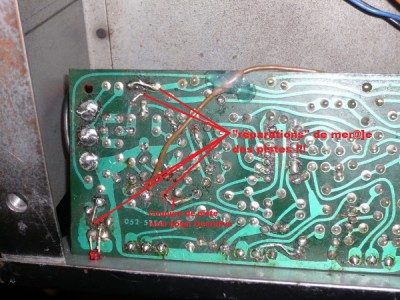

A force de tapoter j'ai trouvé le problème sur l'overdrive HS, je savais (il faudrait être aveugle sinon) que ce circuit imprimé a été très maltraité vu les réparations foireuses des pistes
c'est juste une soudure foireuse de l'interrupteur du potar qui a cassé, pas étonnant vu la "réparation"
après réparation de la coupure l'overdrive fonctionne (sa led s'allume etc.) MAIS j'ai toujours ce terrible claquement du HP quand je coupe l'overdrive
en tapotant les soudures du secteur certaines font claquer l'HP donc je les reprend toutes en espérant que ça corrige le problème...
