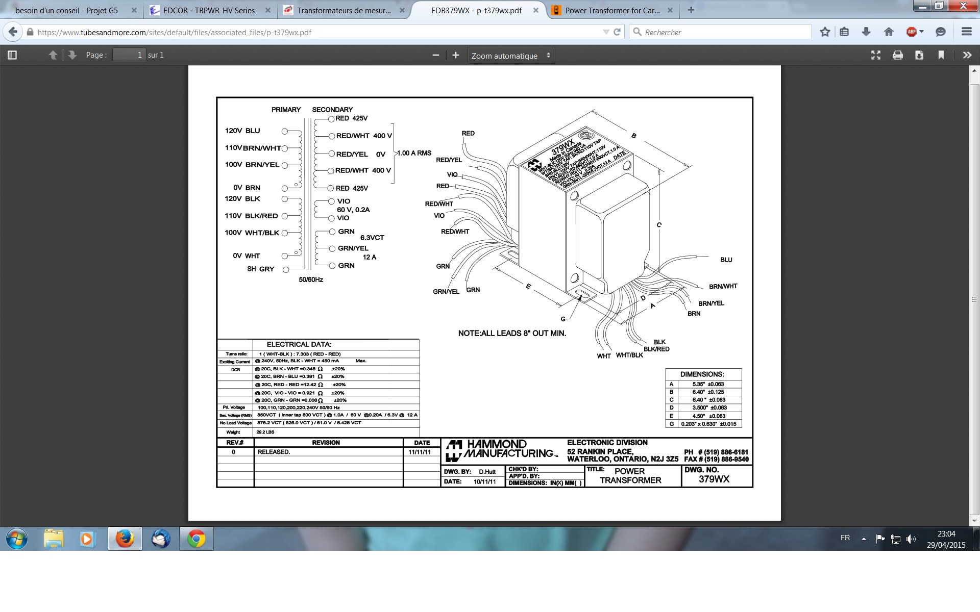

pour le transfo j'ai pigé par contre je n'ai pas encore trouvé un transfo avec les trois enroulements qu'il me faut, j'ai trouvé celui-ci
mais bon s'il faut en mettre un autre avec un enroulement en 100 volt c'est pas grave.
l'ampli que je me fabrique et une copie du grandfather de Yeepee sur lequel tu as beaucoup contribué,je n'invente rien je copie juste le schéma ,de ce que je vois sur le schéma la masse du switching ne touche pas l'un des fil du 6.3v mais va directement en haut du pont de diode,j’espère ne pas me tromper car j'ai déjà soudé tous mes composant sur turret et pour la ht et le filtrage c'est toi l'expert je n'ai pas vos connaissances(j'aimerai bien..) juste des notions d’électronique ,je suis électricien.
voici le dernier schéma que j'ai trouvé sur le post de Yeppe si tu peux jeter un oeil et me dire ce qu'il ne va pas je le mettrai à jour dans mon post "réalisation d'une copie du grand father" j'ai déjà posté les latouts.
en tout cas merci pour ta reponse
Re: besoin d'un conseil
155 mA pour un PP de KT88 en UL, tu peux oublier
Il faudrait d'abord définir la polarisation de ton étage de puissance avant de t'attaquer aux caractéristiques du transfo

Ua à 560V ça fait un ampli de 100W avec une conso max de plus de 300 mAdc, pour cela il te faut mini 600 mA en HT sous 400V

autant pour moi :oops:
j'ai regardé ça avant hier, tard...j'avais lu 1.55 A
merci pour ta remarque
je continue mes recherches.
EDIT
j'en ai trouvé un
mais bon ça vaut une blinde!!!
