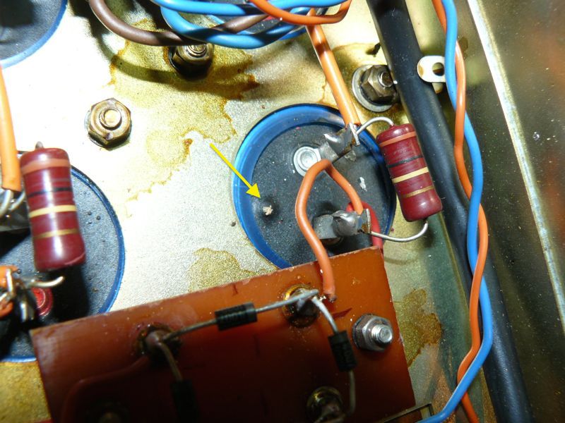

Alors, déjà inspection visuelle du circuit pour détecter d’éventuels trucs évidents : résistances ayant chauffé, capa d’alim déformées :
Il faudrait pouvoir le rallumer avec une tension moyenne et augmenter progressivement avec un variac (toujours pour les capas, les reformer progressivement) ainsi que tester les lampes (mais bon, à la limite, c’est secondaire : au pire ça pétouille, ça manque de pêche, voire ça fait péter le fusible HT si c’est un tube de puissance qui est mort ...)
Tu peux également choisir de changer d’autorité les capas électrochimiques : déjà, un Sound CIty, ça ne date pas d’hier, et puis si elles n’ont pas été sous tension depuis 20ans ... ouille. Une fois les capas changées, tu allumes et tu vois si ça pète ;-)
