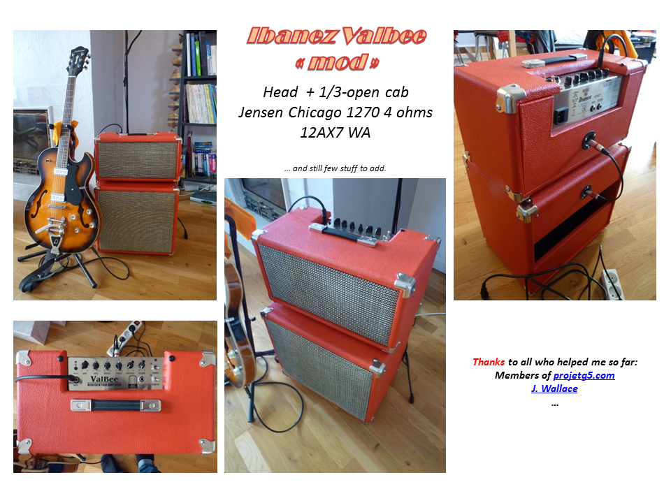

Ca a été un vrai m*rdier de rentrer le tolex dans le caisson du bas...
- Messages : 7985
Re: Projet Custom Valbee : présentation et questions
J'imagine, mais le résultat en vaut la peine, c'est très propre ! Bravo !

Pas encore tout fini (manque: 4 vis, 1 poignée, un peu de colle au niveau des jack que j'ai été obligé de limer pour les faire passer à travers les oeillets TT... sans parler du clipping de diodes), mais il fonctionne depuis hier soir. Alors ça méritait bien quelques photos...
