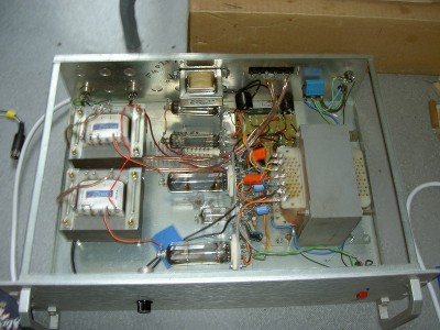

l artillerie lourde :lol:

jmd_91 a écrit : et t inquiète pas trop , mon SE EL 504 fonctionne avec le transfo d alim bien chaud ( env. 150 mA en totalité sur un transfo de TV récup )
Magnifique le SE EL504! Beau contraste entre le chassis alu. surper propre et les composants de l'âge de la TSF!!
Effectivement c'est du lourd.
je confirme, ça chauffe. Le précédent proprio-bricoleur avait ajouté une gros ventilo diamètre 150mm en 220v !!! que j'ai tout de suit retiré.
