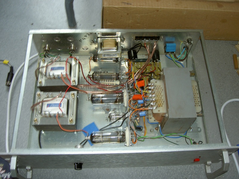

revenons a ton ampli , le soucis c est que faut un oscillo et un géné BF pour faire des mesures , le cas de la conso final concerne juste la partie PP .
sur l alim HT , le faite de monter les capa donne un appel d intensité en plus , ce qui si le transfo d alim HT le supporte demande un pont de diode efficace avec une réserve sur les pics de tension ( genre le truc qui tient 500 V= sous 1 A par exemple ) .
la partie pré ampli est peut être la cause , et comme l ampli ne possède qu une seule voie audio , faut contrôler chaque partie tranquillement ( c est en partie pour ca que je préfère les Single Ended

Je vais quand même vérifier mon réglage de BIAS ce soir, et définitivement le mettre en "service continue"!!!
Evidemment : merci !!
EDIT :
Et voilà, c'est refermé.
J'ai réglé le BIAS sur 70% de la puissance Max. et au final, pour un ampli de ce niveau de qualité, c'est globalement acceptable.
J'en ai profité pour lire quelques posts concernant l'absence de standby, ils ont réussi à me convaincre de ne pas en ajouter un, même si psychologiquement, ça va être difficile...
Je vais essayer de jouer quelques semaines dessus avant d'en faire un bilan médical complet.
