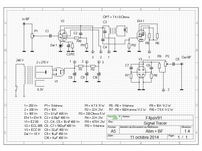

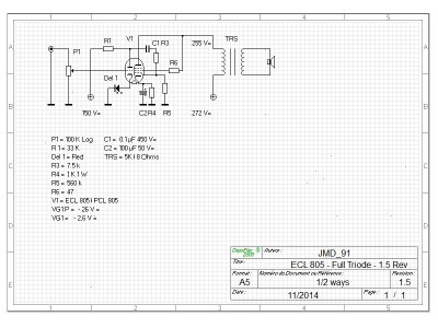

hello ,
je te laisse le plan de mon ex - ampli SE " Triode " sur base ECL 805 , certes , l ampli sort 2 x 2 W ( pour la hifi ) mais ca t aidera peut être a trouver ton soucis , y as toutes les valeurs .
je te joint aussi le plan de mon Signal Tracer ave le plan sur la partie BF .
dans les deux cas , tu as des valeurs tester soit en mode penthode ou soit en mode " Triode "
dans les 2 cas , c est de l ECL 805 que j utilise
