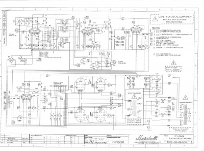

J'ai un peu regardé le schéma de cet ampli mais un truc me chagrine: d'où qu'il arrive mes 50V du bias? j'ai l'impression qu'il n'y a pas d'enroulement dédié et que c'est directement branché sur la prise du secteur (connecteurs W11 W12 W13) et il y a ce "CON14' qui va on ne sait où?
des pistes si certains on déjà fait de la maintenance sur cette bête?
http://www.amparchives.com/Amp%20Archiv ... -60-02.pdf
http://www.amparchives.com/Amp%20Archiv ... -63-02.pdf

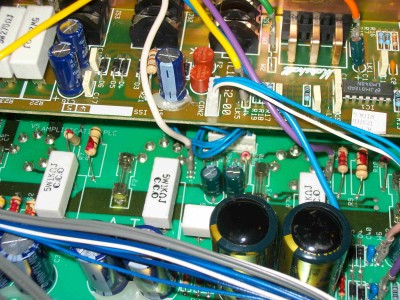

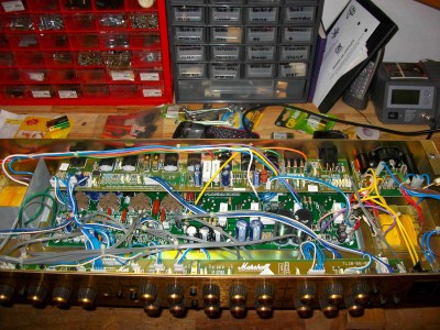

Origine du 50V de bias : du transo d'alim, 2 fils blancs 50V et un noir relié à la masse, qui sortent directement du transfo, comme sur la photo 1. On y voit aussi le con14 : 2 fils bleus et 1 blanc (point milieu) ; ce con14 va vers le con2 du pcb des sorties HP / boucles (TL10-62-00), visible sur la photo2 et la photo3 vue d'ensemble. Il va servir à l'alimentation symétrique des amplis OP sur cette carte : +15V/-15V.
Sur les deux premières photos, on voit l'ancien pcb principal, vert pâle. Avec les bidouillages d'un réparateur précédent, qui s'y est cassé les dents (et a un peu salopé le travail). La photo 3 c'est avec le nouveau pcb ; j'ai tout rebranché avec le pattern ci dessous :
