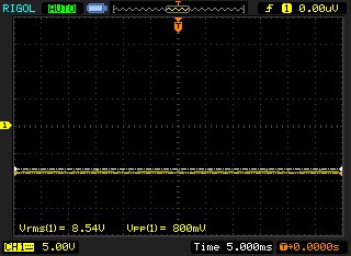

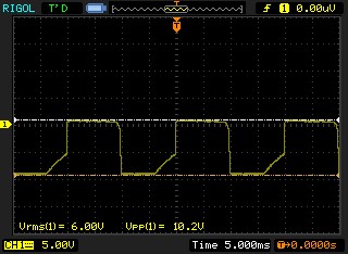

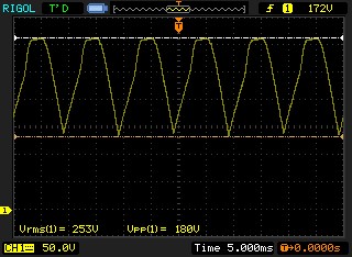

Bon, petite merdouille de ma part sur la génération de tension négative à partir de la HT (C4/C5 et R8/R9) : j'avais vu un peu large sur les valeurs, mais pas anticipé la faible charge qu'il y avait derrière le pont...
Donc au final, les condos C4 et C5 sont un peu faiblards en valeur, 1er problème (d'après mes tests, il faudrait autour de 390n au lieu de 100n)

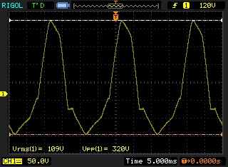

Autre souci, plus grave celui-là, ça foire la tension d'anode : on atteint toujours les 300V crête (avec 200V et des brouettes en AC), mais la tension ne descend plus jusqu'au 0V 8O
En gros, on a une amplitude divisée par 2, avec une tension variant entre 160 et 320V, ce qui est bien, mais pas top...
Bref, mon bricolage (qui fonctionne très bien pour un circuit de bias) semble ne pas se comporter aussi simplement que je le pensais, va falloir retravailler le truc, et même probablement passer carrément au transfo avec enroulement dédié... Fuck :?
Si quelqu'un a une idée, ou au moins une explication, je suis preneur ;)

Messages : 2735
Oui, pour rappel le schéma est ici.
Glomet a écrit :Ah, pour la tension d'anode, il faut lui insérer une charge fixe en // de la sortie du pont de diode (pour éviter les risques de charge à vide, vu que la tension négative dépend de la charge).
Oui, mais la tension d'anode est déja chargée par 220K (R10 + R11) ; pour ce qui est de V-, elle est chargée par le LM337.
Glomet a écrit :augmenter C4/C5 augmente la valeur du continue négatif normalement (si c'est ce que tu veux), amis pareil, à voir avec une charge max ce que ça donne
Yep, c'est bien l'idée : avec les valeurs du schéma, je me retrouve avec -10VDC en sortie de pont, je peux donc retomber sur mes pattes en augmentant ces condos.

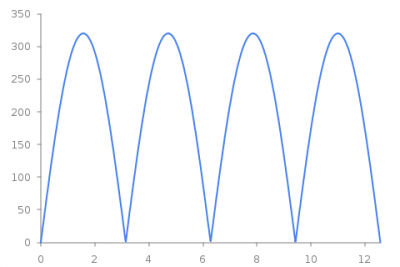

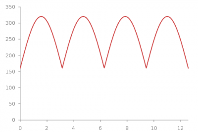

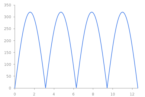

Reste que je ne m'explique pas encore pourquoi la tension d'anode a ce comportement... Voici ce que je devrais avoir après redressement (normal, quoi) :

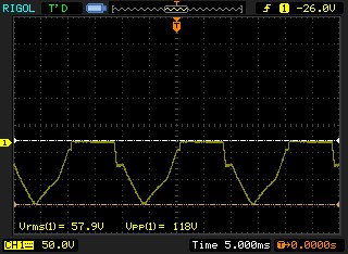

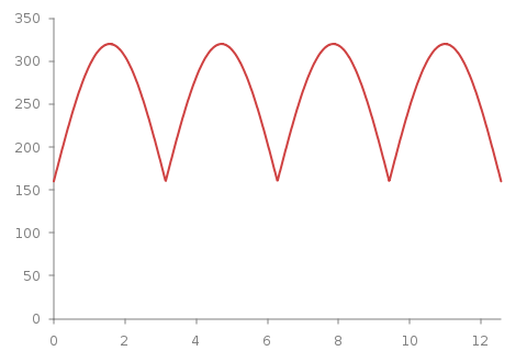

Et voici ce que j'ai réellement quand C4 et C5 sont dans le circuit :
Ce qui ne pose pas de problème dans un ampli puisqu'on cherche à avoir du continu, est ici très embêtant vu que je ne filtre pas la HT (je rappelle que j'ai besoin d'avoir une tension d'anode qui varie de 0 à Vmax)

Pour obtenir le premier scope, tu ouvres le circuit avant C4/C5 ou tu bypass ces condensateurs?
Ce qui est curieux c'est qu'on dirait que tu as un offset dû à une tension dc de 160V environ (soit pile poil la moitié de Vmax), et en plus tu ne récupères que la moitié de ce qui est attendu :|
Euh, en sortie de régulateur je suppose?
Au fait, la tension ac que tu as appliques est de combien?

Bon, j'y vais de ma petite théorie. Je pense que ce qu'il se passe, c'est que les condo de 100n font office de filtrage en conjonction avec les diodes du premier pont, et que la tension dc aux bornes des ces condos se superimpose à la tension ac redressée. Voilà pour l'offset. Reste à creuser la question de la diminution d'amplitude.
Messages : 2735
Pote Gui a écrit :R10 fait 220k, mais la valeur de R11 n'est pas indiquée. Quelle est-elle?
Sisi, c'est au-dessus du cartouche ;) En l'occurrence, c'est du 2.2K.
Pote Gui a écrit :Pour obtenir le premier scope, tu ouvres le circuit avant C4/C5 ou tu bypass ces condensateurs?
Je les vire carrément, donc circuit ouvert de ce côté, histoire d'être sur que le circuit derrière n'influence pas le montage.
Pote Gui a écrit :Ce qui est curieux c'est qu'on dirait que tu as un offset dû à une tension dc de 160V environ (soit pile poil la moitié de Vmax), et en plus tu ne récupères que la moitié de ce qui est attendu :|
Voilà, c'est bien ce qui me chagrine justement... Si je filtrais A+ j'aurais la même valeur de tension DC dans les 2 cas, mais sans filtrage il y a ce comportement que je ne comprends pas : amplitude divisée par 2 et offset de la moitié de l'amplitude originale (les valeurs présentées sont juste pour donner une idée hein, j'ai largement arrondi, mais ça reste dans les clous sachant qu'on part d'un 230VAC)
Non, c'est bien en sortie de pont (aux bornes de C6).
Pour être un peu plus précis, voici les résultats (en gros) en fonction des valeurs de C4/C5 que j'ai testé :
- 100n : 10VDC
- 220n : 17VDC
- 320n : 25VDC
- 470n : 72VDC
Dans tous les cas, ça correspond globalement à la valeur AC RMS que je retrouve en sortie de C4/C5 (mesuré au voltmètre, une pointe sur chaque condo)
En fait, avec ce montage, les 2 condensateurs se retrouvent en série avec la source de tension ac. La tension va se répartir également entre les 2, soit Vp/2. Cette tension va clamper le redressement à Vp/2 - d'où l'offset -, et qui plus est, les diodes n'auront plus qu'une alternance de Vp-(Vp/2) à redresser, d'où une amplitude 2 fois moindre. J'ai bon ou pas?

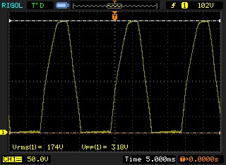

En l'occurrence, on se retrouve avec une tension qui a une forme bizarre sur la branche sur laquelle je connecte le condo, une forme normale sur l'autre, mais la HT redressée ne descend toujours pas à 0 !
D'abord la tension alternative après le RC (100n/100k), ainsi que la tension après redressement (1N4007 chargée par une 470k) :
Avant redressement, c'est pas symétrique, mais en valeur RMS la répartition positif/négatif doit être la même... L'amplitude p-p correspond à ce que doit donner le transfo dans ces conditions, à savoir 320V. En revanche, la courbe fait la gueule. Après redressement rien d'anormal, ne reste que la partie inférieure.

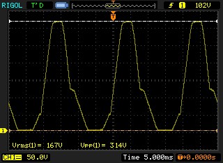

Puis la tension alternative sur chaque branche pré-RC (d'abord celle sur laquelle j'ai branché le RC) :
On voit que la 1ère branche fait très nettement la gueule, avec la même allure de courbe que le 1er scope un peu plus haut (logique, le RC est branché dessus). Sur l'autre branche, RAS, on a bien la courbe habituelle. Dans les 2 cas, l'amplitude est bonne (autour de 320V)
Enfin la tension redressée :
Et là, plus rien ne va ! La tension crête est toujours la même (320V), mais :
- quand le courant sortant du pont vient de la branche 2, on ne descend que jusqu'à 40-50V
- quand ça vient de la branche 1, on arrête encore plus haut, vers 110-120V (ce qui, d'ailleurs, correspond au "décrochage" qu'on voit sur la courbe de cette branche, un peu plus haut)
EDIT : Pour référence, voici ce que donnaient les tensions alternatives sur chaque branche avec le montage initial (2 RC + pont)
C'est limite carré, une amplitude ridicule, et après redressement (et filtrage, parce qu'il y a un 220µ), on a du continu à -8.5V
Sur les branches AC ça va dans l'ensemble, ça fait un peu triangle, mais ça reste correct, et l'amplitude est bonne.
Après redressement par contre, il ne reste que la moitié de l'amplitude initiale, avec un offset de la même valeur... Un peu comme si le circuit qui suit avait créé un point milieu référencé à +160V (et là je sens que ça rejoint le raisonnement de Pote Gui, et que la réponse est peut-être pas si loin, finalement)

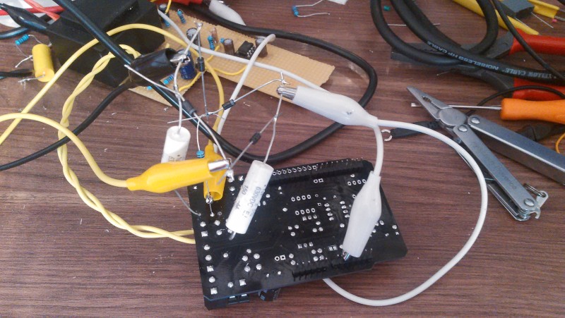

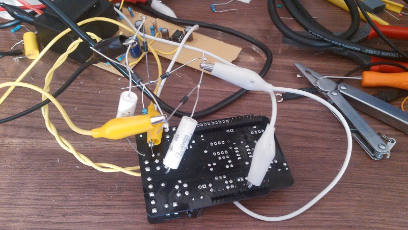

Messages : 8083
euh question conne, c'est monter sur ton pcb là ? Tu as vérifier ton pcb si y'a pas une piste qui cloche. A essayé peut-être sur une plaque à part...
Messages : 2735
Non, toutes les captures d'écran du message précédent sont faites avec un cablage en l'air du plus bel effet et totalement sécurisé :lol:
(scène réalisée par des professionnels, ne pas reproduire chez vous)
Respect.
