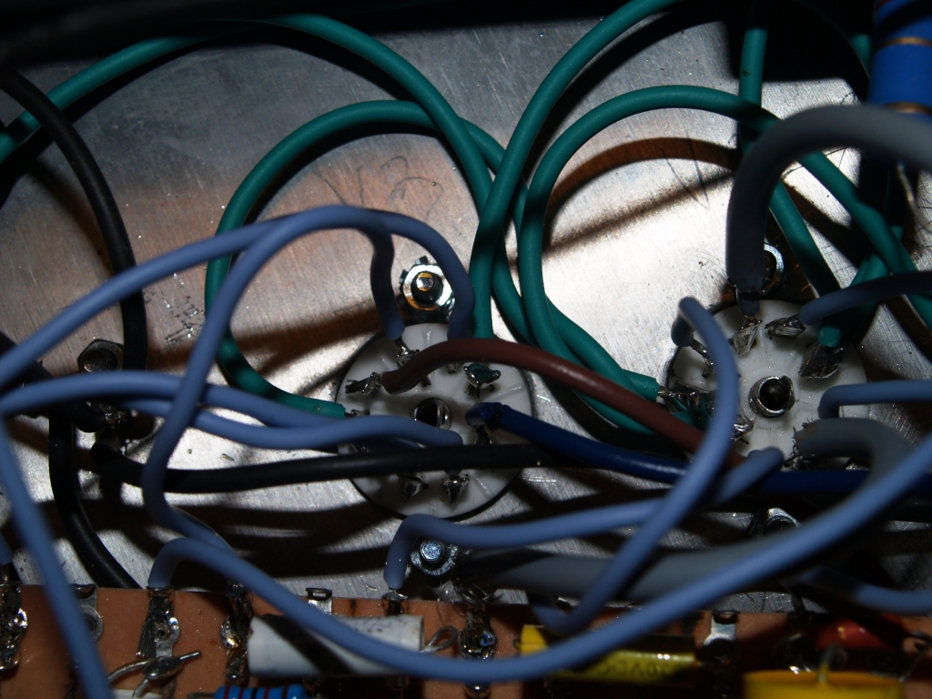

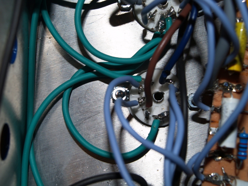

Bonsoir à tous,
En fait je me suis trompé, la résistance au primaire est de 227 Ohm et celle du secondaire de 0,2 Ohm.
Après vérif, j'ai bien câblé le tube sur le primaire.
J'ai joint 2 photos.

Il nous faut des photos en plan large aussi, pour pouvoir voir quel câble relie quoi.
Bon, à première vue on peut toutefois de donner un premier conseil : il faut soigner le câblage. Tu n'as pas torsadé le chauffage filament et la plupart de tes câbles sont trop longs et disposés au petit-bonheur-la-chance. Les câbles doivent être plaqués contre le châssis et se croiser à angle droit (surtout quand il s'agit de câbles véhiculant des signaux bien différents, genre alimentation et signal de l'instrument par exemple).
Je vois aussi que tu as utilisé du câble blindé; dans ce cas tâche de gainer les extrémités de telle sorte qu'il n'y ait pas de brin de la tresse de blindage qui aille faire un contact non souhaité.

:D Salut à tous,
Merci pour les conseils concernant le câblage mais je n'ai pas pu faire mieux, par manque d'expérience et de place car j'ai des gros doigts maladroits.
