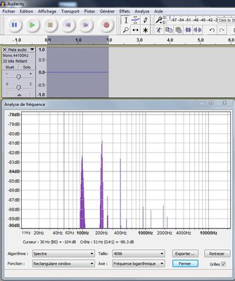

C'est vrai que c'est pas très propre et que le signal ressemble a tous sauf a une belle sinusoïde et pourtant le signal se reproduit bien fidèlement sur une période de 0.02s. Je vais essayer de débrancher tous les consommateurs susceptibles de salir le réseau et je vais refaire un enregistrement de meilleur qualité avec un vrai micro, ca fera une base plus saine pour nos futurs investigations !

Pareil j'ai plutôt du 150Hz sur mes appareils...

Analyse en plus complet et sans valeur maximum
(pour avoir un niveau exploitable j'ai normalisé le fichier)
seconde 1 à 2
seconde 3 à 4
seconde 6 à 7
seconde 9 à 10
seconde 12 à 13

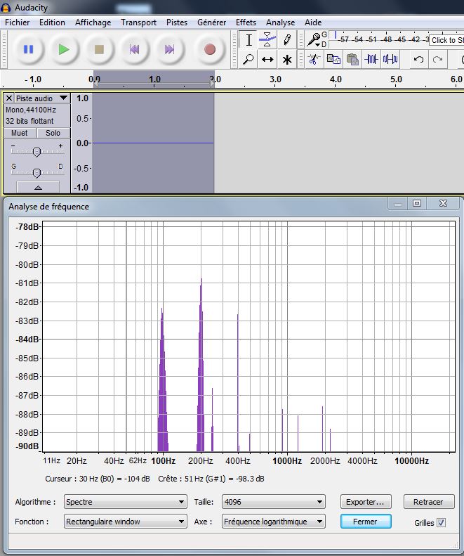

Merci a tous pour le temps consacré a l'analyse de mon Pbl ! Voila j'ai refait un enregistrement propre du bruit émis par mon ampli, avec un vrai micro, l'alim en direct dans une bonne prise (pas de multiprise) et pas de CPL actif ! Et voici le résultat : un bon pic sur le 100Hz.
Re: G5_V3 de Tom5T
Bon bah voilà tu as ta réponse ;-)
Re: G5_V3 de Tom5T
Si c'est du 100Hz, c'est donc post redressement. Donc, vérifier le câblage des masses et s'assurer du routage des câbles sensibles.

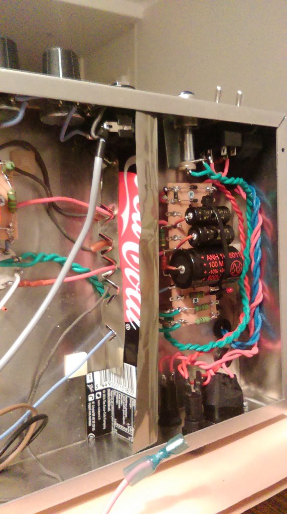

Bonjour à tous, bonne nouvelle j'ai réglé mon Pbl de Buzz en mettant un peu de coca cola dans mon ampli ! :lol:
Malgré le soins pris pour éloigner au maximum les jacks de la boucle d'effet de l'alim, il faut croire que cela n'a pas suffit dans mon cas...

Attention avec ta canette de coca à ne pas entailler petit à petit la gaine isolante de tes cables ! Tu les as protégé comment ?

Oui pas de soucis j'ai fais gaffe, j'ai replié les bords aux endroits ou passent les câbles pour faire un rayon et pas risquer d'alimenter ma cannette en HT... :D
