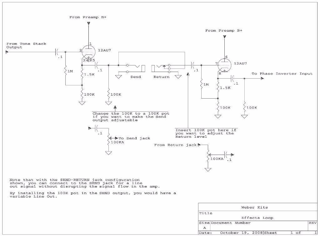

Que pensez-vous ce de montage, du vrai Weber ?
La boucle d'effet refait surface ... la reverb avant le preamp qui crunch ... comment dire ... c'est dégueu quoi

Ça me semble classique et efficace. C'est une bonne option.

Ça me parait plus que juste pour rajouter une triode afin de monter une boucle selon le schéma de Weber (cf. schéma plus haut), non ?

Pour une boucle, le principe de base est d'avoir un buffer atténuateur devant le send (le côté "atténuateur" est très important, puisque comme le dit bilbo le signal a un niveau très élevé dans un ampli à lampes, trop pour une pédale classique), et un étage de gain standard après le return, pour remettre le signal au bon niveau...
Le montage que tu proposes blacksnake me parait particulièrement mauvais :
- l'atténuation du signal sortant n'est gérée qu'en option, et via un potar de 100k qui plus est (ce qui annihile les effets bénéfiques du CF dès qu'on le règle à moins de 6 ou 7/10)
- après le return, on a un autre CF, qui ne peut, par définition, pas réamplifier le signal entrant => si tu atténues en amont, la boucle te fera perdre un bon nombre de dB
Re: Plexi 18w
+1. Ce montage est d'ailleurs qualifié par Merlin Blencowe de "poor design" pour cette raison même : ici on pourrait d'ailleurs mettre un potard de 10 K , l'impédance de sortie sur un CF en 12UA étant de l'ordre de 450 ohms. L'impédance maxi de sortie serait alors d' environ 2.6 k au lieu des 25 k du montage préconisé.

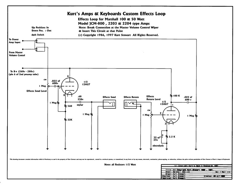

Re: Plexi 18w
Merci à vous, celui-ci irait mieux alors.
Re: Plexi 18w
Oui c'est mieux. L'impédance de sortie maxi est ramenée à environ 6 kO. Mais attention l'étage de récupération introduit 24 dB de gain dans la chaîne directe, ce qui va dénaturer l'ampli . On peut transformer cette boucle facilement pour bypasser l'ampli de return lorsque l'on ne se sert pas de la boucle mais il faut accepter d'utiliser systématiquement un jack mâle stéréo pour le return et dont on laissera la bague intermédiaire câblée en l'air.
Voilà le schéma :
Le return se fait sur un jack stéréo. Sans connexion le signal sortant du CF va directement sur la sortie vers l'ampli et sans perte. Avec un jack stéréo dans la prise cette connexion est ouverte et le signal transite par l'ampli de récupération par le TIP.
Une erreur de connexion n'est pas destructrice : si on met un jack mono, la sortie du CF est mise à la masse mais elle est protégée par la résistance en sortie (1k)
Je pense que je ferai comme ça dorénavant.
Voilà le schéma :

Bien sûr que cette solution est raisonnable avec une étage de récup à gain limité mais tu ne trouves pas un peu ballot d'atténuer de 24 dB ( comme l'imposerait dans ce cas le schéma de Blacksnake) pour réamplifier ensuite rien que pour retrouver le niveau précédent ?

Oui, ça c'est quand on se sert de la boucle. Mais sinon en direct ? Ma remarque concernait le schéma de Blacksnake qui introduit en absence d'effet dans la boucle brutalement un gain de 24 dB non réglable.
Il faut alors un potard stéréo linéaire. D'autre part ça risque de manquer de souplesse de réglage non ?L'idéal serait d'avoir un systeme similaire, avec un seul potard double couplé, agissant inversement sur les deux étages, ceci dans le but d'avoir toujours un gain de 1, uniforme quelle que soit la position de ce potard...et qui permettrait instantanément de s'adapter à n'importe quel effet inséré dans la boucle.
Le dernier schéma de Blacksnake est plus évident en matière de transparence de la boucle non utilisée mais au prix d'un inverseur supplémentaire.
