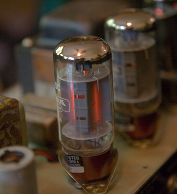

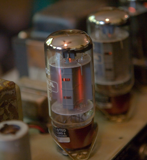

Me suis rendu compte aussi qu'il semblerait que ma ECL82 souffre : d'après les infos que j'ai (vidéos, photos), elle n'est pas sensée s'éclairer autant :/ j'espère juste que c'est pas le OT qui est mouru...
- Messages : 7504
Re: [Tentative] Projet ampli 2/3W ECL82
Si la plaque rougit, ce n'est pas bon (ci dessous, 6L6 biasée trop chaud)
