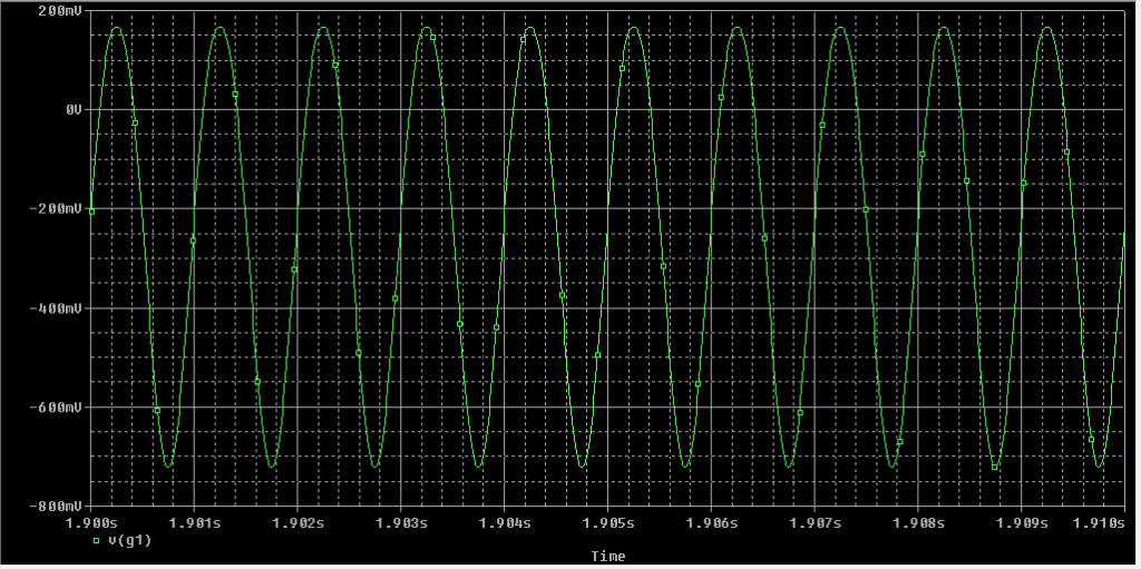

J'ai tenté une simulation sous PSPICE (en espérant que le modèle de 12AX7 que j'utilise ne soit pas trop pourri) ...
Alors, en statique, gain négatif à -3dB, je pense que si on augmente la valeur de R11 à 1MΩ, on "remonte" à 0dB ...
La tension de polarisation serait de 54fV (on est quand même sur du femto-volt, du 10^-15 !!!), ce qui laisserait présager heu ... oui, courant de grille et n'importe quoi, en fait :
Si je passe en dynamique, ça devient plus fun : je m'attendais à ce que ça sature dans tous les sens, du fait de la polarisation. Et en fait non !
Si j'injecte 2Vpeak (oui, PSPICE raisonne un peu comme ça), soit 1.4V RMS (ce qui est déjà pas mal), les signaux en grille 1 ou en sortie sont peut-être un poil déformés (faudrait mesurer la disto), mais imho ça ne s'entend pas (enfin, moi, je ne l'entends pas) :
Signal en entrée de triode
Signal en sortie ("out")
Bon, si j'injecte 3Vpeak, ça commence à bien saturer :

Par contre, polariser une ECC83 sur 0V avec 3Meg dans la grille :good: quel talent ! En régime statique, les triodes sont polarisées à 0V, mettons qu'elles soient parfaites et qu'aucun courant de grille n'existe … tout va donc pour le mieux. Un signal est appliqué sur une grille. Mettons qu'il commence par l'alternance négative. Notre grille va donc descendre et le tube amplifie correctement. Dès que l'alternance positive se manifeste alors la grille passe à un potentiel positif et débite du courant. Mais ces électrons émis par la cathode n'ont pas du tout envie d'y retourner … eux ils volent vers la HT. Cela charge donc le condensateur qui ne peut se décharger que très lentement au travers la 3Meg3 : on a intégré le signal au prix d'une disto en pure H2 à couper au couteau. On a le même effet avec les cathodes découplées qui ont des R de forte valeur, autrement dit une partie de l'énergie d'une des alternances du signal sert à charger le condensateur… Il n'y a qu'à voir les simu de bilbo, avec un petit signal, l'entrée est centrée sur -200mV et ballotée entre -700mV et +150mV soit une alternance de -500mV et l'autre + 350mV c'est coloré :lol:
