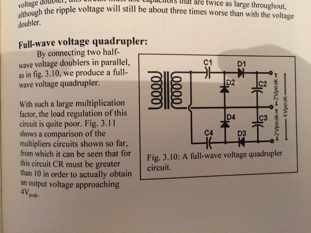

Et non j'ai pas la réponse, c'est plutôt une question pour le simulHp. Est-ce possible de sortir une alimentation symétrique propre et pas cher à partir du transfo du G5 ?
Vous avez 4h. Bon courage. (je suis en surveillance de bac blanc, ça déteint lol)

Peut-être à partir du 6,3V avec un quadrupleur de tension, mais ça va être juste en courant, ça risque de polluer le chauffage, et tu n'auras que du +/-12V... Ce qui est déjà bien suffisant ! Sinon, avec un enroulement supplémentaire?

Je tenterais de générer une tension de 40V, puis de faire un diviseur de tension à l'aide de deux résistances égales et deux condensateurs en parallèle. La jonction serait comme un point milieu qu'il faudra relier à la masse du circuit à alimenter qui ne devra pas être la même que celle du reste de l'ampli (i.e. pas le châssis directement). Ça peut rester flottant j'imagine...
Attention, ce n'est qu'une idée en passant, et Dieu sait qu'elle ne sont pas toujours bonnes!

Pas de solution fiable et perenne. Il n'y a qu'un petit torique de quelques VA qui soit une formule adéquat, un truc sur étagère à alimenter sur le secteur

Ça c'est la solution simple, fiable mais classique, sans panache
Y'a des petites puces dc-dc et des 'symetriseur' que hotamp aimait bien manipuler qui pourrait sûrement le faire...

Bingo, je crois bien que c'est ça !
Jojo, bilbo, ou un autre vous avez toujours le module simulHP ? on pourrait mesurer la conso (sous switchercad, j'ai que la partie simulHP et pas la partie casque), histoire de voir combien de mA le montage à besoin.

4 aop, on doit être dans les 8-10mA

oui j'ai 6mA sous switchercad, mais c'est la partie ampli casque qui doit consommer avec le push-pull de transo BD237/BD238

Si tu ne souhaites alimenter que la partie simulation, alors c'est bon.
En revanche, ça ne passera jamais avec la partie casque (max 16mA)...

Et sinon, une petite alim à découpage qui sortirait du 40V ? Avec un montage à base de condos + résistances comme ce que propose Pote Gui, ça se fait (sans oublier les condos de liaison évidemment, en entrée et sortie du montage)
