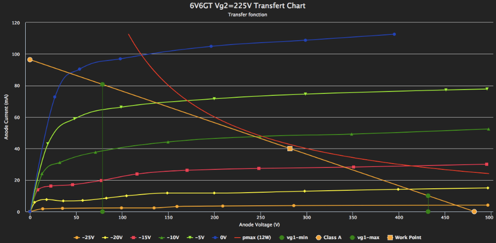

Ma droite de charge aurait dû être de ce type là : Ce qui donne une tension de grille d'environ -11,9V sur le graph :
donc j'avais ma résistance de cathode prévue d'environ 270 ohms selon Rk = Vg / (Ia+Ig) soit 40mA et 4,6mA sur les caractéristiques.

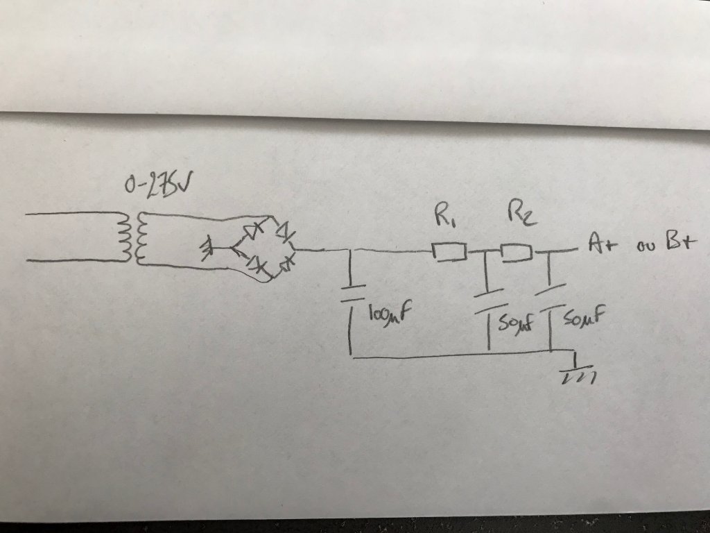

Les alims sont tel que : J'ai une chaine de filtres RC dédiée à A+ et une autre à B+
J'avais sélectionné au départ R1 et R2 à 330 ohms sur la chaîne A+ / 12k + 5,6k sur celle de B+
Avec ça et la conso estimée de 40 + 4,6 mA selon ma droite de charge, je devais être théoriquement à environ 320V à l'anode et 250V à la grille 2 car :

Avec ces valeurs de R1/R2 sur l'alim de B+, j'avais 60mA de courant de cathode, Vg2 à 200V et Vgk à -0,1V 8O
J'ai baissé à 4,7k et 4,7k ohms ces deux résistances pour remonter Vg2 à une valeur plus proche de courbes connues et tenté d'augmenter un peu Rk... mais rien n'y fait et plus j'essaie de ramener Vgk vers les 250V, plus la conso en courant augmente
