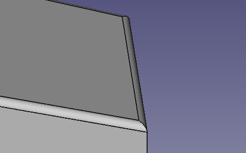

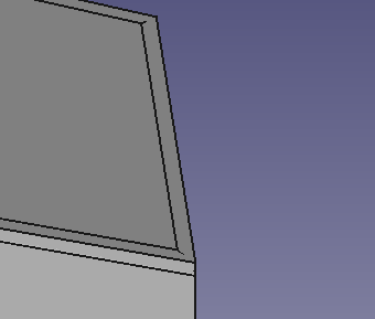

En fait, mon problème n'est pas que je ne parviens pas à assigner un congé à une arête, mais que lorsque je place des congés sur des arêtes successives d'une face, il en applique automatiquement à l'arête perpendiculaire au plan de la face en question. Autrement dit, si je place des congés un par un sur les arêtes de la face de dessus, il va automatiquement en placer sur les arêtes de la hauteur... J'espère m'être fait comprendre :D

Ok, je viens de faire le test : en faisant les congés un par un sur des arêtes adjacentes, j'ai le même comportement.
Si tu fais tous tes congés d'une même face en une seule opération (sélection des différentes arêtes en maintenant la touche CTRL enfoncée puis utilisation de l'outil congés pour tout faire d'un coup) ça devrait fonctionner ;)
(je suppose que par défaut, il applique le congé à l'arête sélectionnée et à toutes celles qui sont dans la continuité de celle-ci, ce qui est le cas de la perpendiculaire après avoir réalisé le 1er congé ; difficile à confirmer sans plonger dans le code, et à priori impossible à modifier facilement)

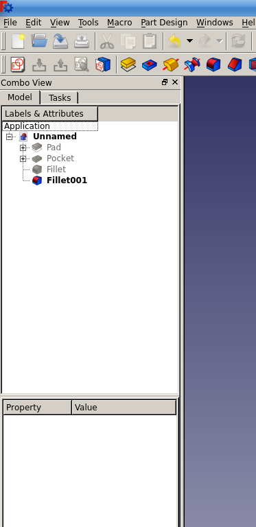

EDIT: @bilbo, fais voir un screenshot de ton arbre de construction stp, c'est sans doute un problème de visibilité : en gros, ta forme de base, sur laquelle tu as appliqué le congé, doit être en visibilité forcée (icone colorée) alors qu'elle devrait être cachée (icone grise), seul le dernier élément étant visible (en l'occurrence, un truc certainement appelé Fillet)

Re: Logiciel CAO
Oui pardon, je suis peut-être allé un peu vite !
Vérifie dans la partie gauche de la fenêtre, ce que donne l'arbre de construction :
Ici, seul Fillet001 possède une icone en couleur, il est donc visible et les autres éléments (les pièces "intermédiaires" on va dire) sont cachées. La visu donne ça :
Si maintenant je rend visible Pocket (via clic droit -> toggle visibility), mon arbre ressemble à ça :
Et ma pièce est moche, puisque je vois une superposition de la pièce avant et après la réalisation du congé :

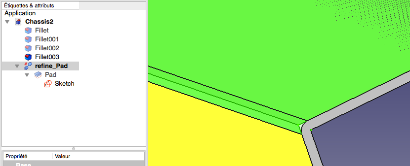

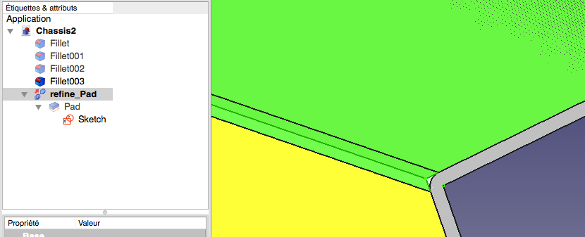

Re: Logiciel CAO
Ah merci, c'est plus clair, mais ce n'est pas ça : j'ai un peu trop joué avec "refine" et je me retrouve avec un refine pad qui fout la zone avec ses coins carrés qui recouvrent le congé ... (le "refine", c'était pour virer des traits de construction, dans un tuto que j'avais suivi ça marchait bien mais j'ai dû faire une c*ie)
