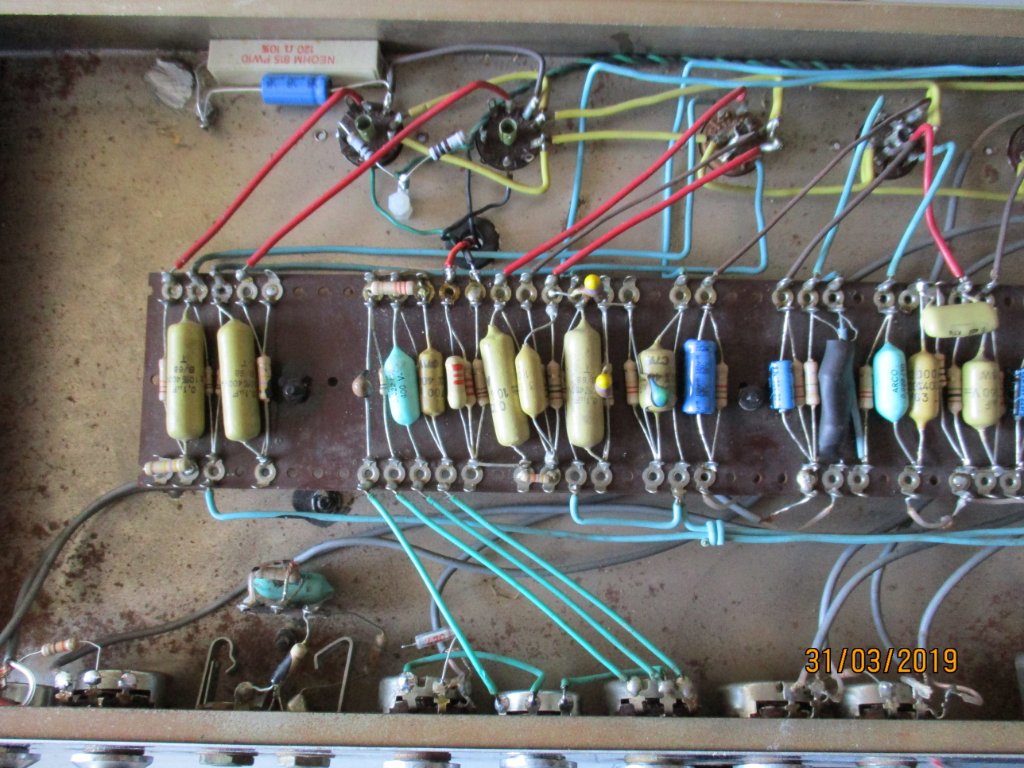

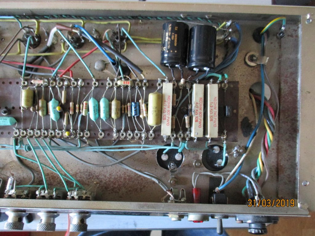

Re: Eko prince reverb
Le câblage non plus n'est pas des plus ordinaire... tous ces fils tirés en droite ligne sans être plaqués au châssis, c'est rigolo! Comme quoi, il n'y a pas qu'une façon de faire les choses, c'est rassurant.
Ouah tu es un veinard tu as le vieux goodman en hp qui est une tuerie et une rareté en plus ! (je l'ai gardé d'ailleurs!) la plupart étaient avec les hp italien habituel qui sont correct mais a des années lumières de celui la ! L'ampli n'a rien à voir avec ou sans ce hp...
Pour ponter tu rentres en high sur le canal reverb tu sors en low et tu rerentres en high sur l'autr.
Ca permet de mixer le coté criard de l'un avec le coté sombre de l'autre et de trouver de beaux équilibres (avec en plus reverb et trem sur les deux canaux du coup)
Pote gui j'ai vu tellement d'amplis cablés loin des standards "indispensables" d'aujourd'hui et sans bruit de fond que ça remet les choses à leur place. Je me suis fait dernièrement un AB763 dans un ampli cinema merlaud sans un seul fil torsadé meme le 6V3, avec des va et vient de partout (HT+6v3+signal+230v collés en parallèle sur 30cm), je pensais devoir tout repenser et tout recabler mais en fait je n'ai rien touché! :lol:

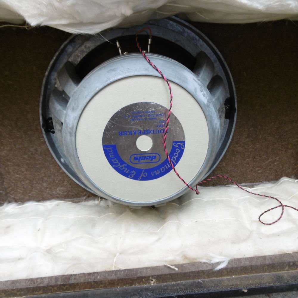

Pote Gui a écrit : 01 avr. 2019, 19:35 Le câblage non plus n'est pas des plus ordinaire... tous ces fils tirés en droite ligne sans être plaqués au châssis, c'est rigolo! Comme quoi, il n'y a pas qu'une façon de faire les choses, c'est rassurant.
Il est quand même extrêmement bruyant, je trouve.
superchouf a écrit : 01 avr. 2019, 19:48 Ouah tu es un veinard tu as le vieux goodman en hp qui est une tuerie et une rareté en plus !
Veinard, oui et non. C'est sûr que c'est un superbe HP. Malheureusement, il ne fonctionne pas sur le Prince Reverb. :cry:
J'ai essayé 2 autres Goodman's of England (autre modèle, plus tourné hi-fi) avec le même résultat :
Le HP part en oscillation, même en mettant tout à zéro. le seul moyen d'arrêter le sifflement, c'est de couper le jus.
:mur:
Aujourd'hui, je l'ai testé avec un HP qui semble tenir la distance.
C'est pas un foudre de guerre, mais il est plus... résistant.
Même si au 1er test j'ai poussé les "alti" à fond, à la 1ère note, il a vrillé et rebelote, obligé d'éteindre.
Depuis, en faisant gaffe aux "alti", j'ai pu le jouer une bonne demi-heure. On sent qu'il veut partir par moment, mais il tient le coup.
Du coup, le Goodman's se retrouve cantonné dans un "poor" Marshall. C'est frustrant . :?
