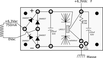

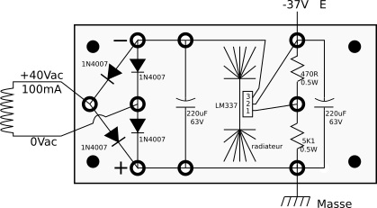

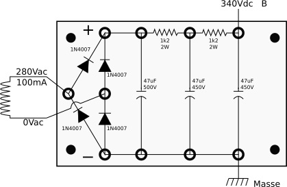

i-J'ai du mal à savoir quelle doit être l'intensité à la sortie du transformateur pour la plaque d'alimentation de l'EQ. Doit il sortir à 1A ou à plus ?
ii-Même question pour l'alimentation des filaments : quelle doit être la sortie du transformateur ? Est ce 6,3V @ 1A ou plus ?

i-Si tu réalises la même alim à base de LM337, alors le max de courant est 1,5A pour 15w max dissipés. Or le transfo indique 32Vac, soit environ 45Vdc en sortie. Reste à savoir sous quelle tension ton EQ va tourner : -30 ou -37V?? Les schémas indiquent l'une ou l'autre valeur... Si c'est -37V, alors ton régulateur pourrait débiter son courant maximum. Si c'est -30V, il ne pourra sortir "que" 1A au max et avec un bon dissipateur. Comme on prend toujours une marge dans le design, dans le premier cas, on se bornera à un courant max de 900mA, et dans le second à 500mA. Enfin, en calculant la conso approximative des transistors mis en jeu, on arrive à 12mA environ au repos (sauf erreur de ma part). Difficile ensuite d'évaluer la consommation de courant en dynamique, mais je pense qu'une alim capable de délivrer 50 à 100mA devrait largement suffire.
Par contre, la référence MPSA63 renvoie à un darlington; y'a pas erreur??
ii-Là c'est facile : il te suffit d'additionner la conso filament de chaque tube (cf datacheet) et de prendre une marge de 25%.
En effet, l'EQ du 400+ fonctionne avec -37V tandis que celui du MarkIIC fonctionne avec -30V. D'après LTSpice, si le transformateur délivre 40Vac, alors le circuit du MarkIIC devrait donner -37Vdc.
D'après la datasheet (voir ci dessous), la 12AX7 consomme 300mA. Avec les 25% de marge, la paire de lampe aura besoin de 750mA.

Toujours dans l'optique de dimensionner l'alimentation, je me suis posé la question de la puissance des résistances sur les plaques EQ et filaments (voir les schémas ci dessous). En effet, est ce que des résistances 0,5W suffiront ou faut-il utiliser des 1W (ou 2W) ?
De plus, je ne sais pas vraiment dans quel sens orienter les condensateurs 220uF @63V dans le schéma plaque-EQ... Un conseil?

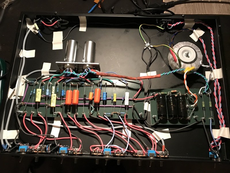

après presque 2 ans de sommeil, voilà que je déterre ce sujet : DIY premap MESABOOGIE 400+. Cela mérite bien un double post :)
Le projet initial a été largement remanié. En effet, il est apparu impossible de faire tenir l'EQ en plus des potards Basse/Med/Aigu sur une façade d'un rack 1U. La plaque d'alimentation des filamments, qui vise à obtenir un courant continu de 6.3V a été supprimée aussi. Comme pour le G5, les filamments des lampes du preamp seront alimentés par du courant alternatif. Délesté de tous ces éléments, le projet est devenu beaucoup plus simple, à la portée de mes courtes compétences ! Enfin, c'est ce que je croyais ...
Le schéma d'implantation est ici:
MESA400+preamp6.pdf
(345.87 Kio) Téléchargé 572 fois
La photo du rendu est là:
Mais voilà le problème et l'objet de ce message : le préamp reste désespérément silencieux ... Le temps du débogage commence ! D'abord les valeurs des points de contrôles qui pourront peut être diriger les investigations.
