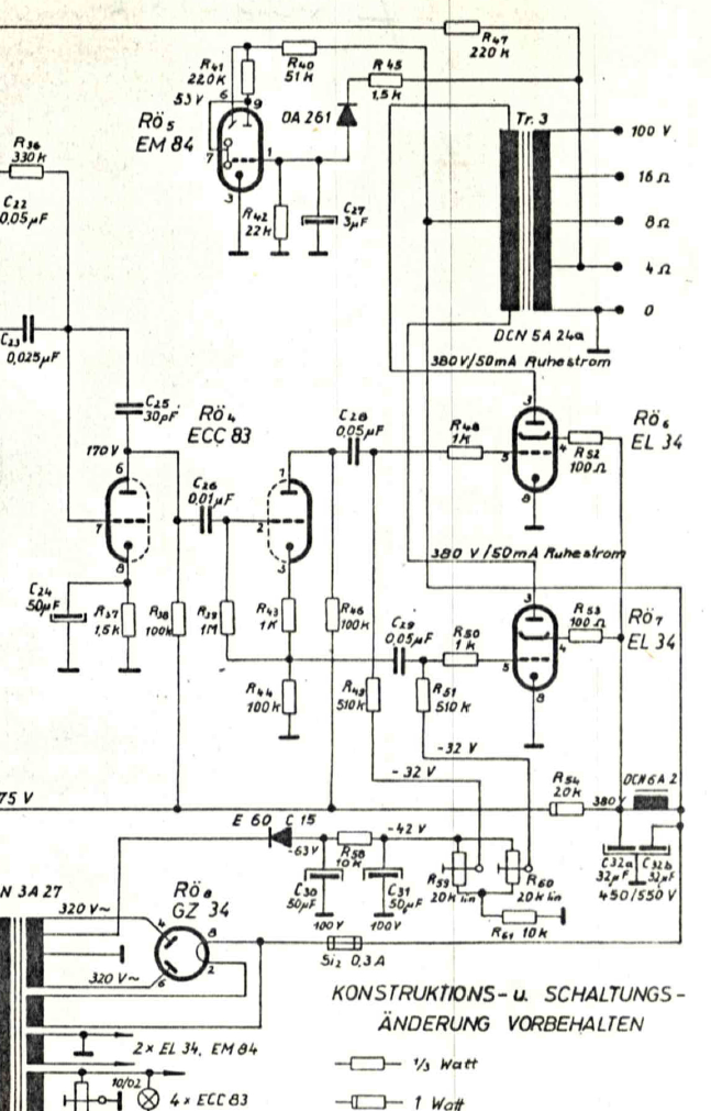

Ben ma fois, ça marche plutôt bien, bien rond et chaud comme je le recherchais, seul le vue mettre à base em84 ne marche pas, il s'allume mais ne bouge pas. Je vais vérifier le relevé de cette parti du schéma, car elle ne resemble pas trop à ce que j'ai trouvé sur le net. Quelqu'un a-t-il déjà utilisé ce tube. Même si ça ne sert pas à grand chose, il serait sympa d'arriver à le faire fonctionner.

Un exemple de montage avec EM84, sur Dynacord... Tu pourrais t'en inspirer pour depanner le tien...

Merci celo pour ce schéma, j'ai fini de relever le mien et c'c'est quasiment le même. (faut que je mette à jour la premier poste)
Toutefois après démontage et nettoyage de l'em84, le vu metre fonctionne. Peut être un faux contact dans le support, ou que j'ai mal regardé la premier fois ?

Le schema incluant l'EM84 que j'ai posté provient d'un modele Dynacord Exquisit...
