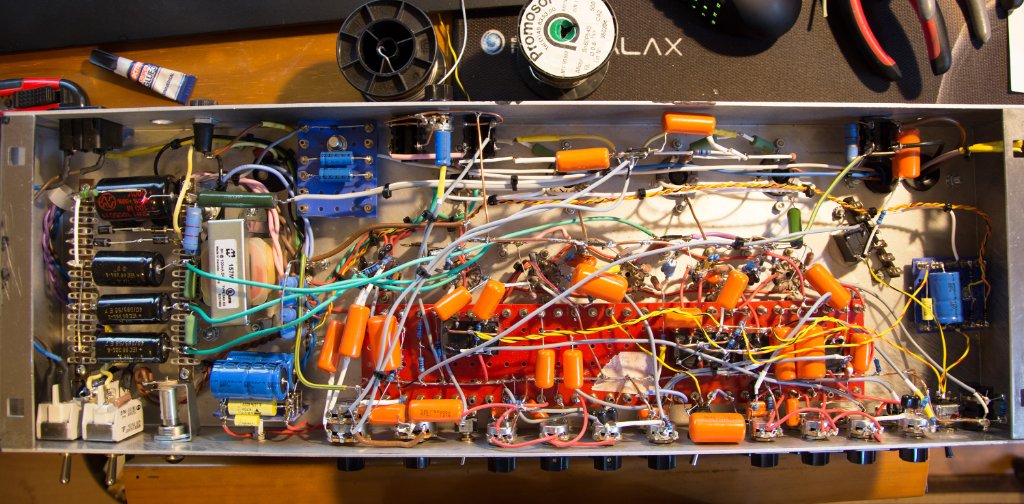

Depuis le dernier montage qui m'a laissé un goût très amer étant donné que j'ai bâclé le câblage comme souvent à vouloir faire sonner trop trop vite l'ampli....
Ancien projet : viewtopic.php?f=9&t=5594
Cette fois ci j'ai pris vraiment plus de temps et franchement j'ai bien fait ! Lors de la première mise en route il y a eu juste 2 petits problèmes ; un dans la Loop d'effet et l'oubli des 100ohm sur le 12.6V des filaments ce qui a fait disparaître un ronronnement juste horrible. Après rectification, quasiment aucuns bruit de fond, c'est la première fois qu'un ampli et si silencieux.
Cette fois ci j'ai innové et sortie des sentiers battus :
- Alimentation des filaments par une alimentation à découpage 12.6V 10A de manière à libérer un peu le PT,
- Condensateurs Styroflex au lieu des SPRAD OD habituel,
- Condensateurs Mundorf (je n'ai pas pu mettre le 47uf je me suis avoir sur la taille du machin, ils sont tellement plus gros ! )
- Pseudo circuit fait à la main,
- JJ 12AT7 Selected GOLD pour la boucle d'effet ce qui apporte une brillance plus qu'acceptable,
- Les 12AX7 sont des JJ 12AX7 MG GOLD pour V2 V3 et V5, V1 reste une JJ V1 seclected,
Même si du coup les MG ont moins de gain franchement dans ce genre d'ampli ça ne se ressent pas surtout qu'il y a un étage de gain supplémentaire.
En comparaison du précédent projet le son est vraiment mieux, plus tranchant et plus défini et enfin un ampli que l'on peut pousser à fond sans qu'il parte en cacahuète !
Trêve de blabla:
J'ai mis à l'extérieur du châssis la résistance de 8Ohm mais je vais le rentrer prochainement car finalement il y a la place...
Je n''attends plus que le Tolex Style Mesa et la tête sera terminé pour de bon.
Voilà voilà, je vous posterai des photos une fois terminé à 100% et une petite vidéo comme à chaque projet :)
Bonne soirée à vous
Musicalement Alexis

Ah bah c'est nettement mieux niveau câblage, bravo!
Où est-ce que tu trouves tes styroflex axiaux de couplage? Je n'en ai jamais vu dans les magasins en ligne habituels (et Dieu sait que j'en ai vu)...

Merci beaucoup :)
Ah je confirme c'est ultra rare sur le net surtout en 1000V 1600V etc... ils viennent d'ici ^^:
https://ampliatubes.fr/26-condensateur-styroflex
N'hésite pas à faire le tour du site il y a pas mal de chose intéressante !

Merci! Bon ben je connaissais mais je n'y étais pas retourné depuis longtemps et son catalogue a dû changer entre temps...

Propre! Bravo à toi!

Merci :) J'ai terminé la tête il ne reste plus qu'à poser les indicateurs et faire une petite vidéo de test ^^

Ah ben oui, là c'est (nettement) plus propre, bravo !
