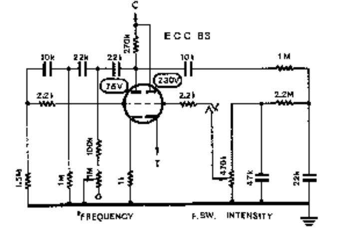

Sinon, pour "greffer" un tremolo, il "suffit" d'installer ce montage :
Ce montage agit sur le point d'alimentation "C" et le fait varier, si j'ai bien compris le schéma ...
Re: Convertir un ampli à lampes en reverb tank ?
J'ai plutôt l'impression qu'il s'insère au niveau de la cathode de V1 dans le schéma du préamp avec trémolo, au point T; c'est bien la HT pour le tube et seulement cela.
Alors je suis un peu perdu sur les termes Single Ender et Push Pull, il faut que je me renseigner la dessus. Par contre, j'avais effectivement pensé à attaquer le tank à la place du HP car j'ai vu que ça se faisait avec des petits amplis de quelques watts, mais il faudrait pour cela réduire la puissance de sortie... Un atténuateur de puissance pourrait faire l'affaire je pense ? Ou alors le plus simple et de modifier le circuit en interne ?
Bien vu pour le montage du tremolo à part, je n'avais pas percuté qu'il était indépendant du préampli !

Pote Gui a écrit : 10 oct. 2019, 14:31 J'ai plutôt l'impression qu'il s'insère au niveau de la cathode de V1 dans le schéma du préamp avec trémolo, au point T; c'est bien la HT pour le tube et seulement cela.
Ah, j'ai eu ta réponse trop tard... Effectivement ça a plutôt l'air d'être au point T dans le preamp. Les schémas de preamp des deux versions ont l'air différents, notamment les tensions de référence au niveau des lampes (75V vs 150V); je ne suis pas sur que ça fonctionnerait de ré-introduire cette section tremolo au même endroit sur le mien ?
Ah oui, bien vu !
