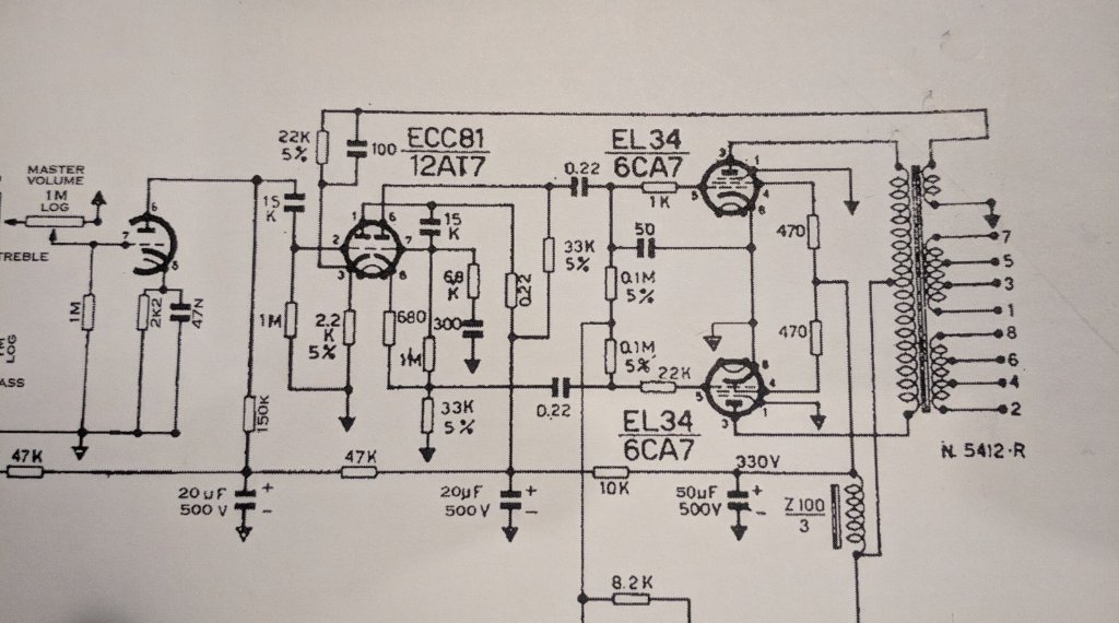

J'ai récupéré un très beau geloso 1040, qui va servir de base pour la fabrication d'un JMP (1987 ou 2204, pas encore décidé) soit un PP d'el34 de 50W

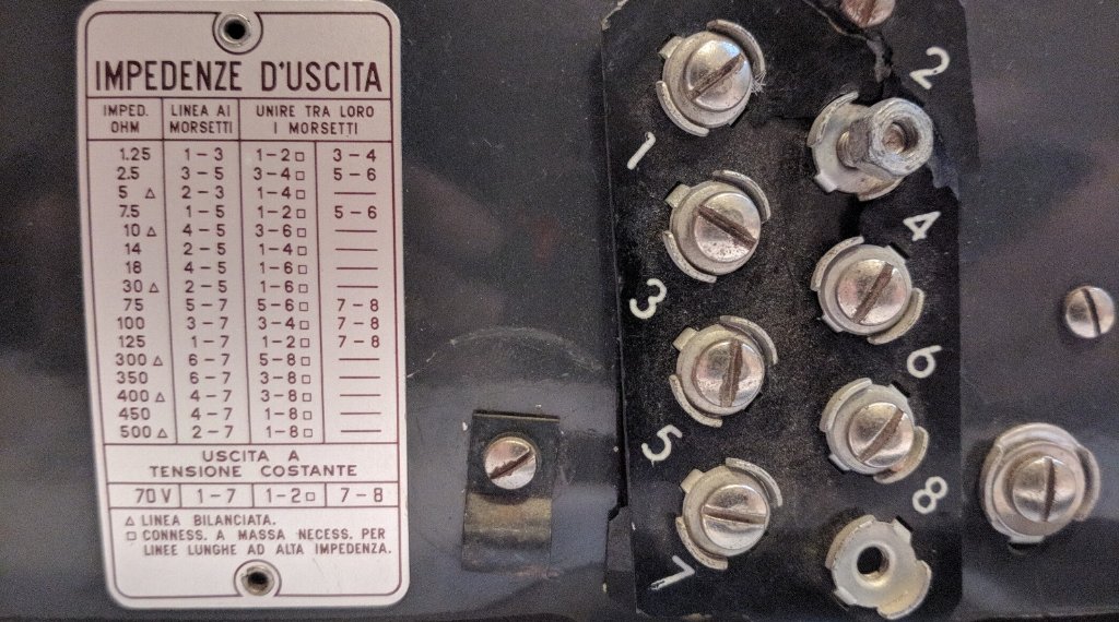

C'est italien donc c'est compliqué :D j'ai un peu de mal à comprendre la logique de cablage du transfo de sortie
il y a bien un mode d'emploi :
j'en comprends un fois l'impédance choisie qu'il faut relier les HP à ce qui est indiqué en 1ere colonne, et relier les borniers entre eux des 2eme et 3eme colonne
Le schéma du transfo qui a trois enroulements secondaires :
- pour 5 ohms, sortie en 2-3 et relier entre eux 1 et 4
on utilise donc le "bas" des 2 enroulements mais en sens opposé (1 n'est pas relié à 2). Est ce que c'est pareil que sortir en 3-4 et relier 1 et 2 ensemble ? (enroulements utilisés dans le meme sens)
-pour 7,5 ohms sortir entre 1-5 et relier 1-2 et 5-6
on utilise les 2/3 de l'enroulement et ici les 2 enroulement sont en // "dans le même sens"
-pour 14 ohms sortir entre 2 et 5 et relier 1 et 4
là c'est un truc batard ...
C'est bien beau tout ça mais je voudrais câbler une sortie 4,8,16 ohms (au mieux avec un switch, au pire 3 sorties...)
Je ne sais pas si c'est possible avec ce transfo ?
D'autre part, le 3eme enroulement c'est bien une contre réaction ?
merci :)

bon, en reliant 4 et 1 et en sortant en 2 et 5, test avec générateur de BF, je calcule 3,4k d'impedance, ça tombe pile poil !!!

si pas possible de switcher, ça restera en 16R. Mais je pense qu'en testant les positions je dois arriver à quelque chose.

au sujet du transfo de sortie : sur le schema on voit bien qu'il y un enroulement specifique pour créer une boucle de contre reaction dont un côté est relié a la masse. je ne vais pas m'en servir. faut il tout de même relier un côté a la masse?

Tu peux laisser l'enroulement de CR non connecté.
Pour le reste, tout ce que je sais, c'est qu'un transfo de sortie est un adaptateur d'impédance. Donc du moment où pour une charge donnée au secondaire, la charge reflétée au primaire est conforme au fonctionnement de l'étage de puissance, ça marche.

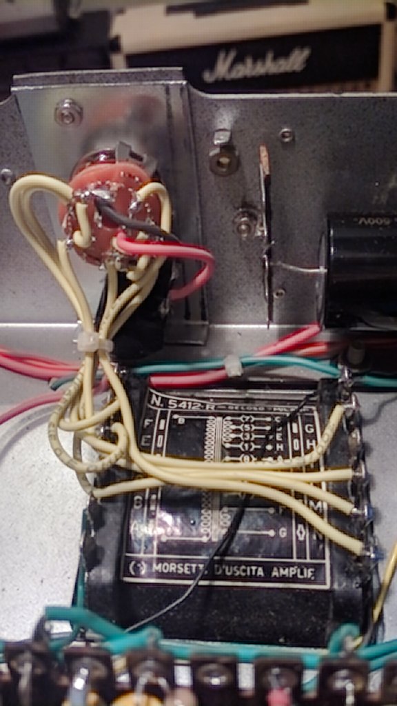

j'ai trouvé le cablage pour exploiter le transfo et switcher en 4,8,16 ohms.
ca marche au poil!

Messages : 1157
Re: Geloso 1040 -> JMP
Le rotacteur que tu utilises pour les sorties HP est un peu léger ... Mais si tu as besoin de plus d'un contact par sortie, c'est pas évident d'en trouver des costauds...
