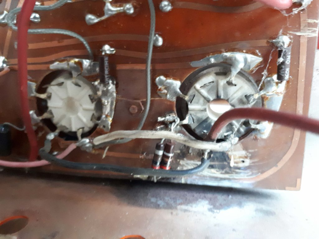

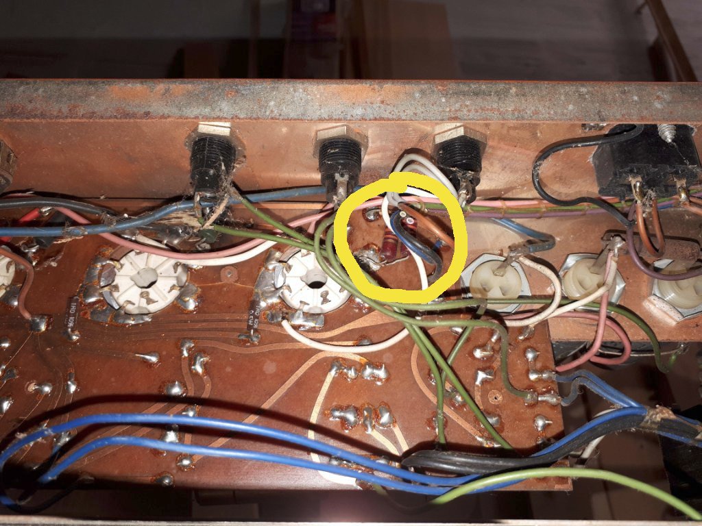

Je sais pas si j'aurais le courage de tout refaire en turretboard :mur: , je vais voir une fois que tout sera démonté. En effet le PCB tient par les soudures des socles, mais pas que ! Il y a aussi 2 petites vis avec des entretoises, reliées au chassis :wink:
Petit gros plan sur le socle 'cramé', là ou les Rg2 sont zarbis :euh:, c'est bien des 200 Ohms en // :think: .
D'ailleurs ptites questions :
J'hésite à changer les socles, que choisir ? Bakélite ou céramique ? Des avis ?
Je pense changer aussi les Résistances G2, quelles puissances prendre ? 2W ? 5W ? 10 W ? Je ne me rends pas trop compte des variations de courant et de sa valeur max :think:

La bakélite, ça risque d'être dur à trouver à mon avis... Micalex chez Belton ou céramique ailleurs, peu importe.
Pour la g2, ça dépend du tube, des tensions en jeu, etc... : mais 2W c'est un minimum. De toute façon, tu ne perds rien à mettre plus sauf de place !

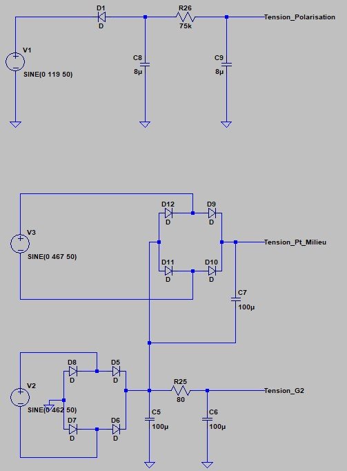

Je vous transmet les modélisations LTSPICE de la partie alim :
Le filtrage est vraiment léger je trouve, sur mes SE, je met une ribambelle de cellule RC.

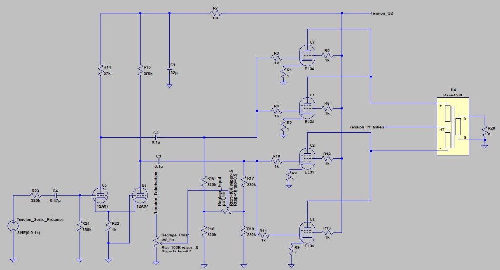

Et la partie puissance :
C'est mon premier PushPull à tension de bias fixe: je découvre !! :crazy (et classe B n'en parlons pas !).
Les valeurs de tension sont celles à vide du transformateur, donc certainement moins une fois en charge. Mais reste à savoir combien :think: pour la tension d'anode ? les tubes EL34 que j'ai sont des JJ, j'aimerais rester sous la barrière des 800V :surprised: , m'embêterais de faire flasher mon quartet :confused:
Messages : 7361
Re: Rénovation Ampli Gun Lead 200 (PPP EL34)
Oui, un SE est plus sensible aux ronflements dus à un filtrage un peu faible qu'un PP.
Perso, ce sont les 2 x 8uF sur le filtrage de bias qui me semblent faible (à voir si ça ronfle ou pas)
Le déphaseur est très bizarre (pour ne pas dire pourri ! ). C'est vraiment à l'économie de composants !
Le réglage de bias est dangereux, il n'y a pas de résistance de pied et donc tu peux descendre à zéro V ! Je modifierais ça d'office ! Par exemple potar de 50k avec 47k en pied.

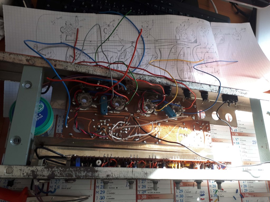

J'ai retiré les socles du chassis et je vois maintenant les 2 cotés du PCB de puissance : ya eu du dégats :euh: !

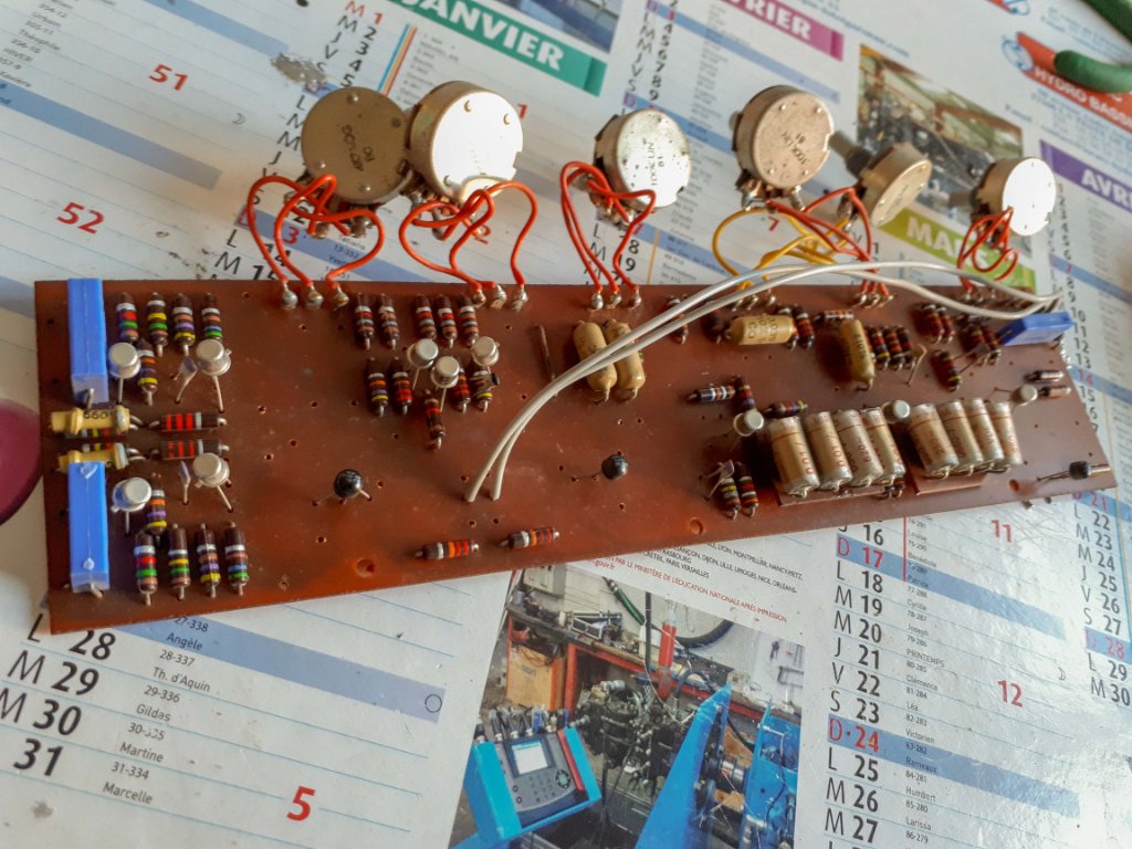

Et j'ai atteint le pcb du préamp, le résultat est plutôt correct :) Il y a plein de transistors, du coup, je devine à peine le fonctionnement :crazy
C'est propre mais il y a un condo tout boursouflé qui a fuit, d'où la baisse de gain d'une des entrées peut être ? :think:
Pour l'instant, je continue le démontage et je me pose pas mal de questions : faire une resto pure stock ? faire une resto modifiée (turret board, power scaling, etc) ? Garder quelques éléments (transfos) et partir sur un autre schéma full tube (Fender, Marschall, ...)? :think: :think: :think: :think: :think:

Voilà la carte préamp :
Le dessus (entrées à droite) :
Le dessous :
Et les condos malades, ils sont sur la ligne d'alim des transistors d'entrées:
:wink:
Change tous les chimiques sans te poser de questions. C'est la meilleure chose à faire pour commencer.

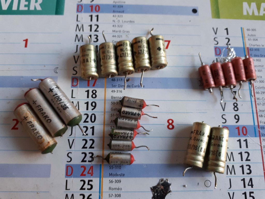

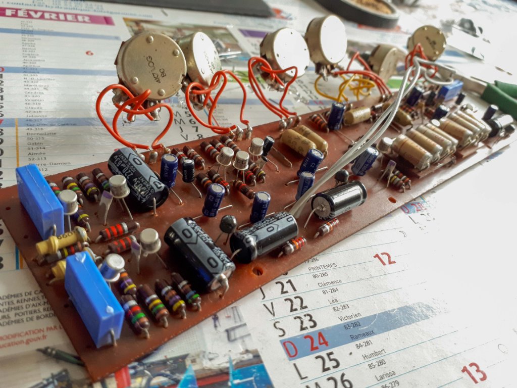

Suppression des condos chimiques de la carte préamplificatrice :
Pure vintage condo full mojo :dance:

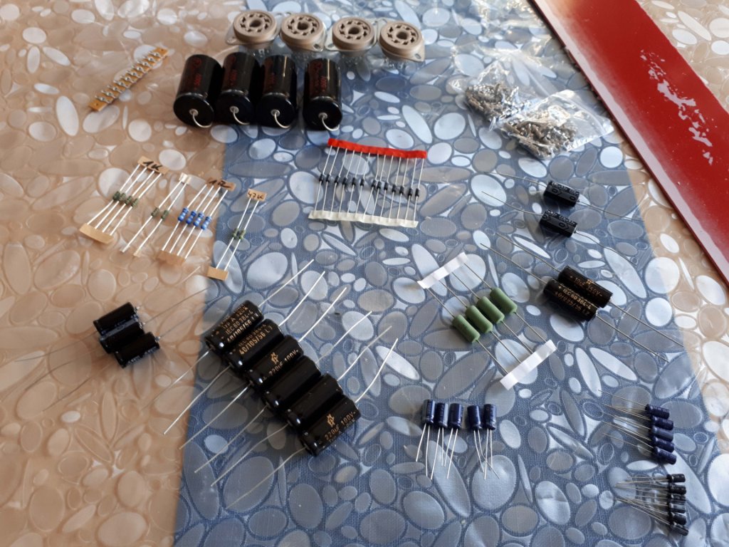

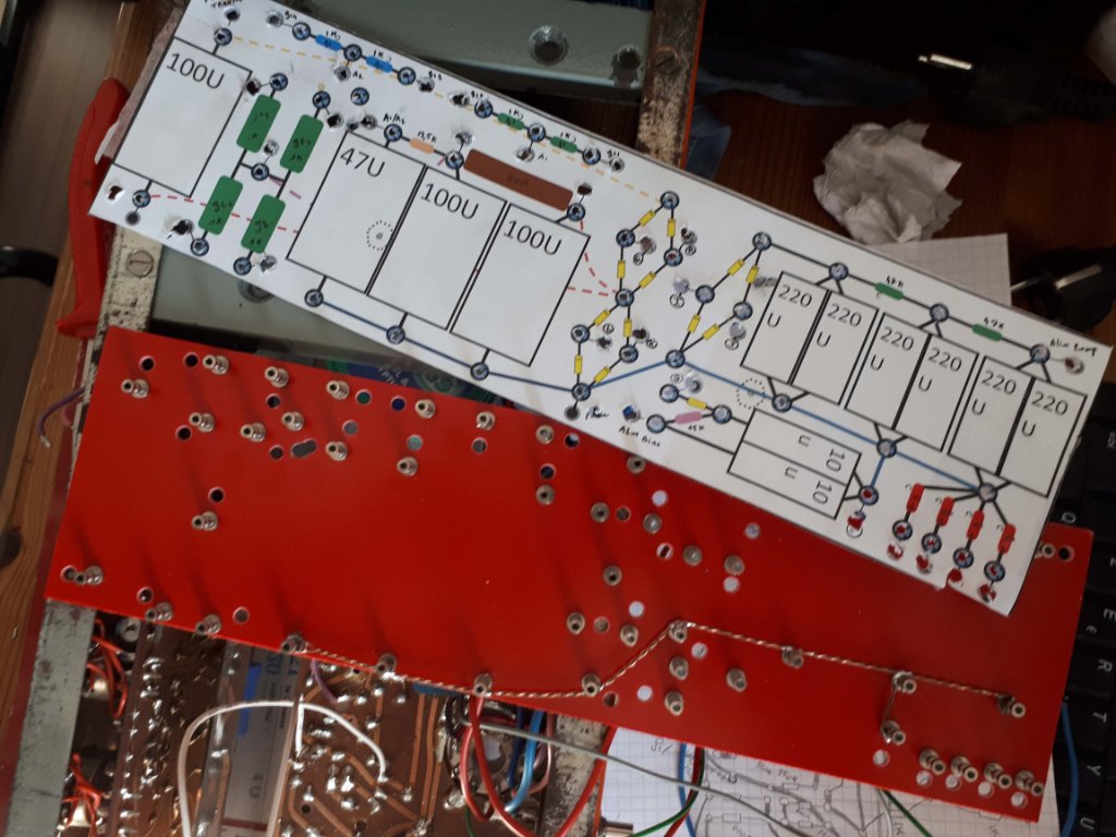

Et réception de ma commande, je vais tenter de refaire la partie puissance en turret board (le pcb est trop malade de mon point de vue) :
Je laisse le déphaseur avec la 12AX7 sur la carte, et je refais la partie redressement, filtrage des 3 alims à neuf.
Je vais aussi pouvoir changer tous les chimiques de la carte préampli :D
Du boulot en perspective ! :wtf:

Les condos chimiques ont été changés sur la carte préampli,
difficile de trouver certaines valeurs identiques à l'original, du coup j'ai pris des valeurs de tensions plus grandes (rigolo comme ils sont quand même plus petits :shock: ). Les potars seront changés si besoin, une fois l'ampli testé.

Et puis j'ai fabriqué la "turret board" aussi :
Après avoir fait un plan sous Publisher, j'ai percé la plaque et sertis les tourets. Pas trop difficile, j'ai utilisé un pointeau pour les sertir.
J'ai une question, :sos: j'ai vraiment beaucoup de mal à souder sur les tourets, j'ai essayé 2 fers, un de 30 W et un de 80W, même résultat : le touret chauffe bien mais l'étain (plombé) n'adhère pas, ça perle et ça crame, avez-vous une solution :?: :?: (les tourets viennent de Tube Town et je les ai tous passé à la paille de fer, pas de changement. :think: :think:
