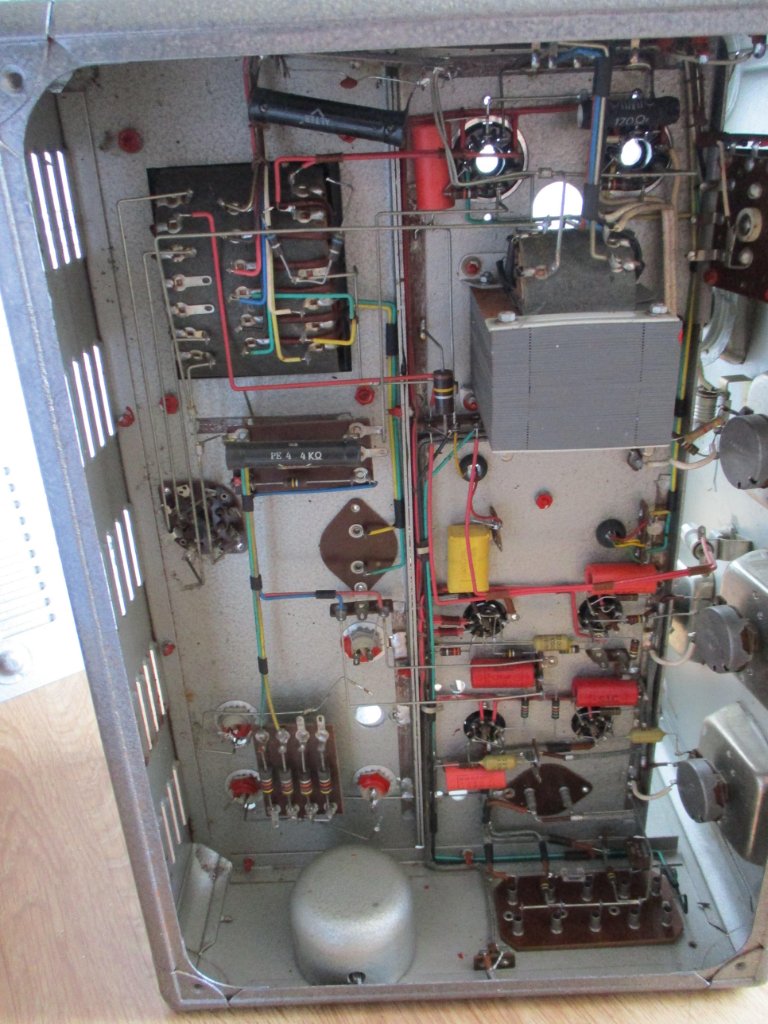

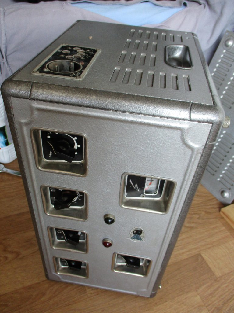

Hello

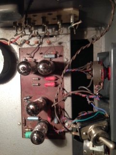

J'ai acheté récemment (sur LBC) un vieil ampli Bouyer ST30.
Par nostalgie - j'ai fait des sono avec ça il y a longtemps ... souvenirs souvenirs.
Et comme je joue de la basse et dans ce forum j'ai vu plusieurs fois que ça pouvait faire une tête convenable - pour répéter à la maison (le batteur n'est pas bûcheron). J'ai fait pas mal d'électronique mais à transistors - pour les lampes c'est une première.
Le vendeur l'avait allumé avant que j'arrive ... pour me montrer qu'il marchait ! ("les lampes s'allument .." )

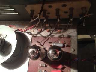

Qq photos
(Le fusible est en fait déporté à l'extérieur - je compte le remettre en service et supprimer celui dehors)
(A droite une sorte de "tour" avec un montage en plus)
Notez l'interrupteur (il était à la place du potar de tonalité)
Le schéma est ici (entre autre)
http://gilles.thebault.free.fr/IMG/jpg/st30schema.jpg
Mais celui-là a été "bricolé" pour en faire un ampli d'église (il y avait une plaque par dessus celle de Bouyer d'un Mr LEVEQUE - ça ne s'invente pas - à Limoges)
Et une des entrées est commutable avec un inter vers un montage avec une lampe en plus - visible sur la petite "tour" en plastique gris. Je vais essayer de tracer le schéma.
Avant de le metttre sous tension je voudrais a minima changer les condensateurs indispensable - les 25 uf chimiques mais faut-il changer les autres ? Pour l'alim je pensais mettre des capas HT au lieu des montages série (cf http://www.radioman33.com/pages/mes-dep ... tants.html).
J'ai trouvé qq posts là-dessus et entre autre ces deux là
https://fr.audiofanzine.com/les-mains-d ... e,p.2.html (pour les modifs d'A-Wai)
https://fr.audiofanzine.com/les-mains-d ... e,p.5.html (pour les suggestions sur l'augmentations des capa d'alim)
Voilà toute suggestion est bienvenue
Bonne journée
Bertrand

Je n'arrive pas à agrandir les photos, on ne voit pas grand chose....
Quand il a allumé l'ampli, il y avait un HP de branché ? Ça ne se fait pas d'allumer un ampli à lampe sans charge au cul !

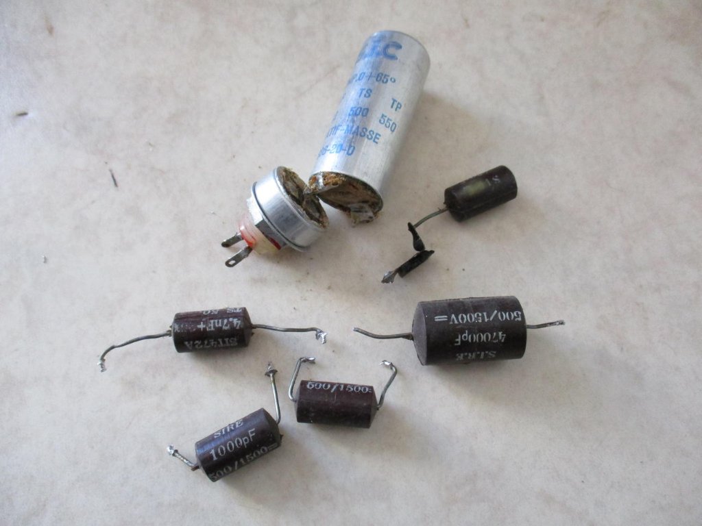

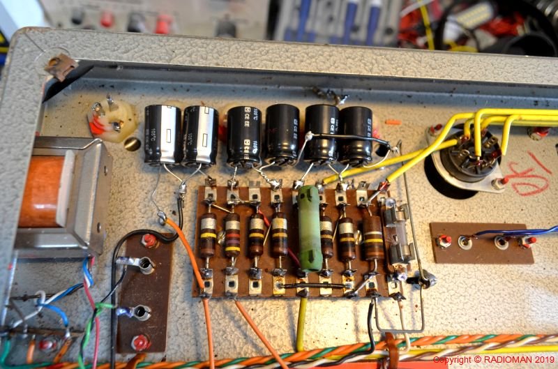

Pour les condos chimique de filtrage de Haute Tension, prends du F&T, c'est plus cher mais de bien meilleure qualité que les petits radiaux chinois de la photo de la "restauration" de Bouyer de ton lien....
Exemple à ne pas suivre :

Aucune surprise, les moutarde sont impeccables.
Les S.I.R.E, tous à changer.....
Les chimiques complètement cuits.

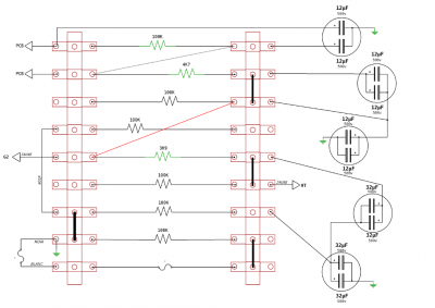

Les condo de filtrage sont en série sur ce modèle, bien qu'ils aient une tension de service loin au delà de celle présente.
Ils font 12µF et sont câblés 2 par 2, en //, soit 24µF
Je me rends compte en regardant le data de la GZ32 que pour une rt de 70 Ω, c'est vraiment le max....
J'ai regardé ça avant de me fixer une valeur pour les condos de substitution, vu que j'ai une 5R4 dans mes tiroirs au cas où, mais pas de GZ34...
J'ai fait un croquis vite-fait (layout ?) du filtrage pour ce modèle.

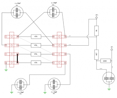

J'en ai un, plus ancien, qui correspond au modèle de ce topic, au cas où ça pourrait aider....

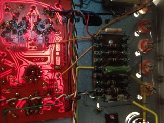

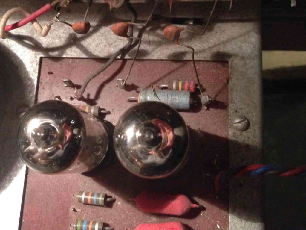

Bonjour
je joins un agrandissement de meilleure résolution ...
On voit bien le 25uF au dessus d'une lampe et il a fuit ... comme tous d'ailleurs.
Du coup j'ai commandé de F&T (chez Banzaï)
Par contre dans les deux condos rouges dessous celui du bas est plus gros d'un coté - ça me semble louche (donc commandé aussi)
Bref j'attends le colis ...

Re: Restauration Ampli Bouyer ST30 pour Basse
Les deux condos rouges, ce sont des polyesther enrobés dans une sorte d'époxy par trempage donc la forme est parfois irrégulière, ce n'est pas grave. Tu verras en mettant sous tension s'ils fuient en continu !
