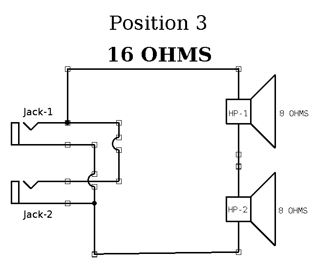

J'ai d'un côté deux haut-parleurs, chacun a une impédance de 8 ohms.
J'ai de l'autre côté deux sorties jack mono.
Pour faire communiquer tout ce beau monde, un sélecteur à 3 positions.
- position 1 : les jacks de sortie sont en // sur une charge équivalente de 4 ohms
- position 2 : jack-1 sur HP-1 et jack-2 sur hp-2 = 2 x 8 ohms
- position 3 : les jacks de sortie sont en // sur une charge équivalente de 16 ohms
J'ai travaillé sous mon chapeau et j'ai finalement réfléchi par étapes (c'était un peu moins compliqué pour moi) :
Position 1 /
Position 2 /
Position 3 /
Ensuite, j'ai rapproché les positions 1 et 3 avec un simple switch DPDT.
Ainsi, je me suis quelque peu simplifié la tâche, il ne reste plus qu'à gérer la position 2.
Et elle est très proche de la position 1 finalement.
Il faut surtout désolidariser les jacks dans cette position.
En partant de ce raisonnement, j'ai trouvé une solution qui me semble plutôt pas mal ( :banane: ) en utilisant un switch 4 pôles / 3 positions.
J'ai bon ? :sos:
Si oui, existerait-il une solution plus simple ? :??:

martin_rotsey
Messages : 168
Re: Casse-tête chez moi
Oui, c'est exactement ça ! :banane:
En 4 ohms et en 16 ohms, on peut brancher un autre cab en //.
En 8 ohms, c'est différent. On peut attaquer chaque HP indépendamment. Et cette position me plaît beaucoup.
On peut brancher 2 têtes sur le même cab, ce qui prend moins de place dans le coffre de la twingo lors des déplacements. :banana:
C'est pour cette raison que j'ai séparé les masses au prix d'un 4ème pôle.
Le modèle de Tube-Town ne doit pas être loin de ça, schématiquement parlant.
Or, j'ai déjà le rototracteur et la plaque avec les 2 jacks.
Quelqu'un a déjà investi dans ce module ?
Édit :
J'ai finalement opté pour l'option 1 :banana:
Je l'ai testé en 8 ohms pour l'instant, sur l'un puis l'autre des HP. Demain, j'essayerai de le tester en 4 et en 16 ohms.
Rien qu'en 8 ohms, la possibilité de choisir entre les HP, c'est génial. Je suis vraiment satisfait de ce switch.
Merci à vous pour vos message d'aide et bon bricolage à ceux qui voudront l'essayer. :banana:
