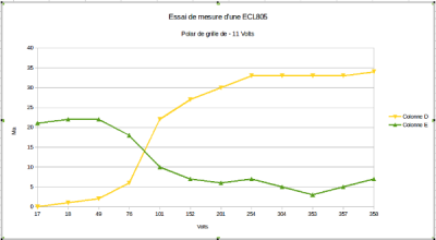

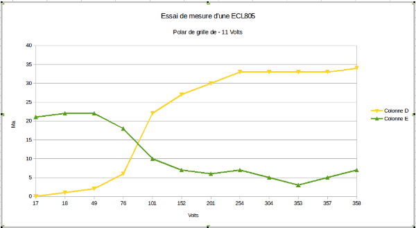

edit:
Bonsoir
Après réflexion et nettoyage du code, :oops: faudrait toujours nettoyer son code avant de faire des modifications :oops: , j'ai trouver
déjà une erreur sur le mode d'activation de mes optocoupleur, au lieu d'allumer puis d'éteindre, j'éteignais puis rallumais :oops:
bref une petite mesure et mise en forme sous libbreoffice et ça commence à ressembler à 2 courbes attendue au niveau de la forme :wink:
Reste beaucoup de boulot au niveau des logique de mesures , moyennage et précision :oops: , reproductibilité etc , bref du pain sur la planche :oops:
Demain je jetterai un oeil avec un autre tube des fois que celui-ci soit rincé :oops: :oops:
Bonne nuit
The_Setlaz
Messages : 389
Enregistré le : 03 févr. 2008, 1:00
Localisation : Dublin / Reims
Re: Lampemètre, Tube-Tester...
Message non lu par The_Setlaz »
J'imagine que la courbe verte est Ug2 ?
Tu peux faire une exécution pas-à-pas du programme et vérifier les tensions Ua / Ug2 / Ug1 avant déclenchement de l'optocoupleur ? (avec un volt-mètre)
J'ai l'impression de Vg1k n'est pas à la bonne valeur et que Va est à la ramasse sur les petites valeurs... :?
Et le courant Ig2 à la bonne tête mais augmente trop tôt.

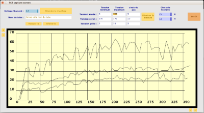

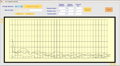

Bonsoir les amis
J'ai bien avancé sur mon IHM sous Processing , histoire de voire ce que donne mon essai
de lampemètre à base d'Arduino Leonardo
Une tite capture :mrgreen:
On voit dessus le bouton chauffage qui permet d'allumer le tube et à droite un ensemble de case qui
permet assez facilement de créer des série de mesures en choisissant les tensions et le pas
j'ai aussi intégré un traçage des données avec une échelle dynamique , les boutons + et - permettent
d'agrandir ou réduire l'échelle , me reste à écrire les divisions sur les lignes, ça viendra :oops:
J'ai aussi choisi 2 boutons pour afficher ou pas Ia et Ie , plus tard Ig aura aussi sa place :oops:
Allez une deuxième capture avec Ie
Je peux bien sûr afficher les deux en même temps
Maintenant on remarque de suite que quelque chose ne va pas avec les courbes , en fait c'est au niveau du hardware
soit Vg1 n'est pas mesurée au bon moment soit quelque chose perturbe les données.
Je n'arrive pas à avoir tout les points de mesure d'une série pour -10 par exemple à une tension Vg1 dans le volt
ça oscille de +/- 1 volts, ce qui influe sur les courants , j'obtiens par exemple -12 puis -11 puis -10 puis de nouveau -11
au plus la tension de vg1 est grande donc plus négative plus cet écart est grand
Peut être aussi un problème avec le booster de tension négative :oops: :oops: :oops:
L'analyse des données semble montrer les valeurs dans la cible des courants mais bien pour la tension de Vg1 mesurée
pas pour la tension Vg1 souhaitée
Bref encore du chemin à parcourrir
Bonne soirée

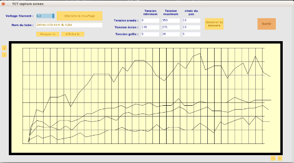

Re
J'ai implémenter les échelle X et Y avec le choix du diviseur en haut dans deux listes déroulantes
Bien sur l'affichage se met à jour en même temps qu'on clique sur les boutons :mrgreen: tub17
