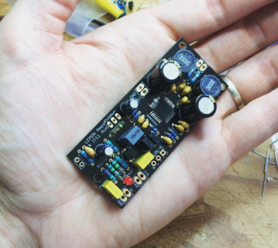

En revanche, j'ai module classD de 40W qui est minuscule et qui fonctionne en 24V. Donc si on met les filaments des lampes en série, on peut faire un préamp à lampe avec ampli intégré...
- ClassD 40w
Quand à la place, le boitier 1590D est quasiment identique en taille à celui du G1, donc monté sur PCB, il ne devrait pas y avoir de soucis.
C'était l'idée d'a-wai il me semble bien...
Posté : 02 mars 2019, 15:28
par Lemontheo
En fait, c’est pour son ampli basse, il comptait relier son preamp à lampes à un ampli basse classd, à savoir une tête de chez TC.
Pour ma part, j’imagine carrément le petit module ci-dessus intégré dans la châssis du preamp.
J’ai un copain qui a un Carvin Quadpreamp et qui le branche directement dans ce module au format pédale, le tout dans un Cab 1x12, et ça sonne du feu de Dieu.
Je peux vous donner le schéma et partager des pcb si vous voulez. J’en ai quelques-uns à la maison.

Lemontheo a écrit : 02 mars 2019, 15:28
Allez je suis partant ! ça serait parfait en ampli dans mon chassis de proto. Je te prends un PCB, tu me dis combien je te dois pour l'envoi et le pcb, je te fait un virement paypal.
Et pour le préampli, on peut soit l'inclure au PCB principal si on a la place, on en carte add-on pour plus de modularité.

Avec le projet de Théo, on pourrait même envisager de se passer du NCH6100HV et mettre directement une alim "maison" sur le PCB tubes.
Enfin, je suis moyennement chaud pour intégrer le 40W classe D, ça risque d'être plus compliqué à intégrer (et s'il faut souder le CI soi-même, bof bof, il y a surement pas mal d'allergiques aux CMS par ici, moi le premier
Mieux vaut laisser le poweramp en dehors de ça à mon avis, peut-être simplement prévoir 2 pastilles pour pouvoir se raccorder à un PCB de poweramp qui serait au choix de l'utilisateur.
J'aime bien l'idée de pouvoir utiliser le "PI" comme étage de puissance en revanche, à priori on serait < 100mW, mais si tu as 2 minutes pour tester la sortie du transfo sur un cab ça pourrait être marrant, au moins pour voir si ça serait utilisable

Pour les condos, les Wima 250v sont très biens et tout petits. J’en utilise sur mes pédales HT. Avec la chute de tension des R d’anodes, ça passe tout seul.
En ce qui concerne le module HT, je pense qu’il faudrait partir sur une version à tension fixe (pas de pot de réglage) pour éviter les conneries.
Je pense qu’avec une tension de l’ordre de 250v, on est déjà bien, et donc pas besoin de doubleur.
En ce qui concerne l’ampli, je n’ai aucune aversion à souder du cms. Donc si il faut préparer les plaques avec la puce déjà soudée, je veux bien m’en charger.
Si on part tout de suite sur une alim en 24v avec câblage en série des filaments, on peut facilement intégrer le module ( sur broche, comme les arduino) ensuite.
