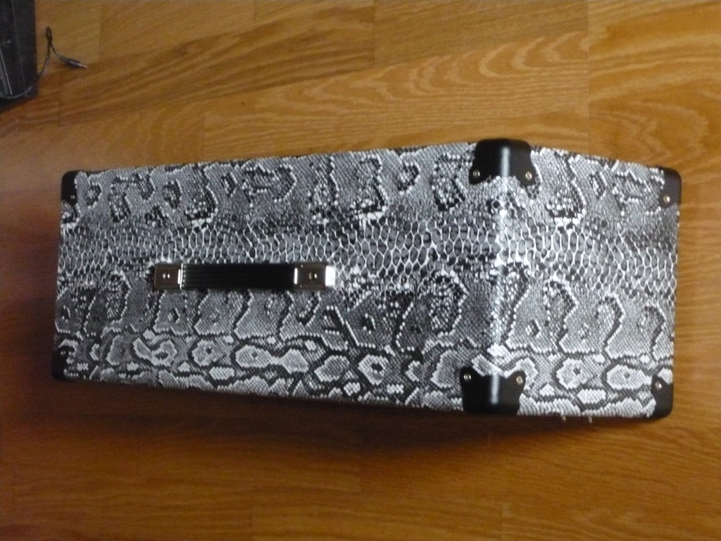

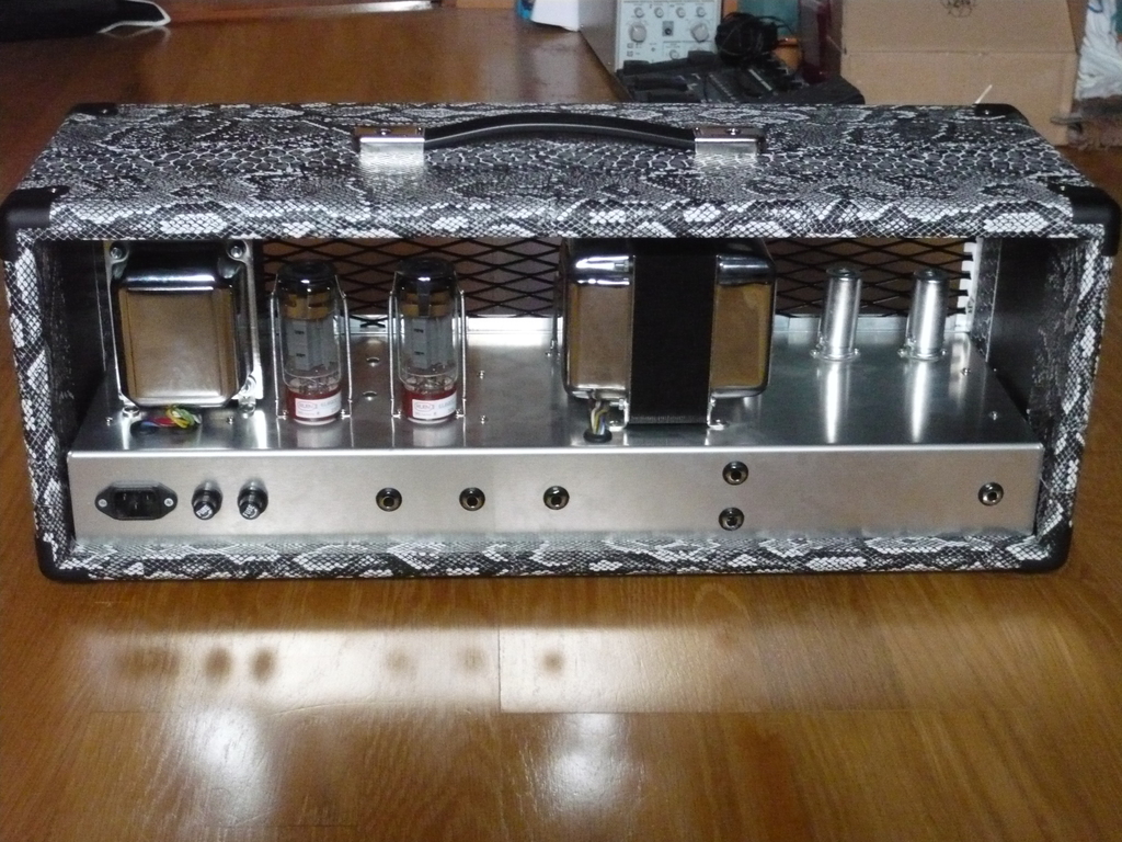

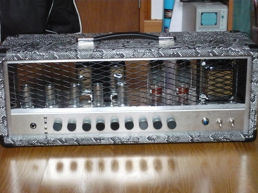

EDIT : Et voilà les photos du box !!
Il manque la grille à l'arrière, mais l'esprit y est !
La pose du Tolex n'a pas été évidente malgré le tuto ! Finalement, j'ai dévié un peu du tuto et j'ai eu d'excellent résultats !
Le tolex est posé en 4 parties : 1 morceau pour le dessous, 1 morceau pour le dessus + côtés qui descend au 2/3 des côtés, puis un morceau pour raccordé les côtés au dessous. (je voulais absolument les motifs dans ce sens là... donc pas trop la choix !)
Sinon pas de problèmes particuliers, excellent expérience :D
A vos commentaires ! :P
(PS : oui ça manque de Faceplate, et alors ? :lol: )
