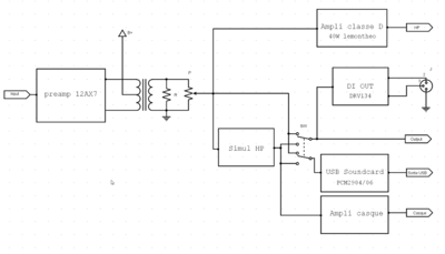

Perso j'imaginais le block diagram comme ça :
block_diagram_sorties
Du coup j'ai du mal à voir la possibilité d'utiliser le transfo pour la DI avec le reste des sorties optionnelles possibles.
De plus, je pensais que c'est intéressant d'avoir la simulHP pour la DI, non ?

McColson a écrit : 10 mars 2019, 22:42Du coup j'ai du mal à voir la possibilité d'utiliser le transfo pour la DI avec le reste des sorties optionnelles possibles.
Ah mais la sortie DI sur le transfo, ce serait pour quelqu'un qui ne veut pas des autres sorties optionnelles (ni de la simu HP), justement !
Et oui, ça peut être intéressant d'avoir la simu sur la DI, mais ça dépend pour qui/quoi : typiquement, je fais partie de ceux qui préfèrent ajouter la simu HP sur le PC ;)

Posté : 15 mars 2019, 0:09
par McColson
Ok je vois mieux, faudra voir au moment du routage si on ne peut pas prévoir les deux possibilités sur le PCB.
J'ai fait une petite simulation pour voir ce que ça donnerait, c'est loin d'être optimisé, le boitier 1590D oblige à avoir un pcb principal un peu particulier pour éviter les vis.
Là j'ai essayé de tout mettre :
- On a l'entrée en haut à gauche sur la simulation avec le plug 24VDC pas très loin, pour alimenter le pcb qui supporte les tubes et l'alimentation HT.
- Au mileu un PCB qui doit fait 38mmx110mm pour l'ampli classe D 40W avec le jack sur le pcb principal
- A droite, un PCB de même dimension pour la simulHP.
- En bas à gauche le transfo monté sur pcb, je pense qu'avec une entretoise de 10mm de l'autre coté du PCB ça peut faire le renfort nécessaire à la bonne tenue mécanique du pcb.
- Et j'ai même mis une prise XLR au dessus du transfo pour une sortie sur le côté.
J'ai l'impression que tout tiens... reste à savoir si tout tiens sur chaque pcb...
J'ai pas mis de 3PDT, jai zappé (et en vrai je me demande où le mettre !), et il devrait y avoir un autre DPDT pour activer ou non la simulHP.
