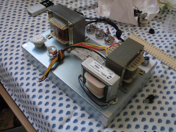

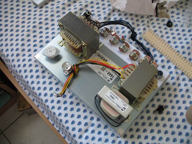

Par contre en faisant un aperçu du placement des pièces, je me suis rendu compte que mon plan était complètement a l'envers: vu que je fais un combo, l'ouverture du chassis va se retrouver en haut ect..
Pour y remédier, j'ai permuté les deux blocs de 2 cosses extrêmes de chaque plaque, comme ça:
http://frankyfuzzfire.free.fr/Fofo/imgs ... G_3208.JPG
En fait le layout actuel est le symétrique du précédent:
http://frankyfuzzfire.free.fr/Fofo/imgs ... G_3209.JPG
(chassis vu d'en haut, coté ouvert)
J'ai reçu mon kit!
Il ne manque rien (j'ai même 2 rondelles en trop lol), ça a lair en bon état, et j'ai fait un ptit preview flash-éclair pour voir comment ça rend:
To be continued...
J'ai reçu mon kit!
To be continued...

Les potars ne seront pas montés comme sur la photos mais bine sur la face avant n'est-ce pas ?
Sinon bon courage et ne te précipites pas, ça nous ferais du bien qu'un G5V3 soit monté sans soucis
Rubrique debugg si y'a un soucis avant de poster n'oublie pas !

Vui vui, je les ai posés la pour la photo, sinon ils sont placé sur le coté, de manière à ce que le texte soit à l'envers (puisque l'ampli a la tête en bas la..)
Je ne vais pas attaquer tout de suite, j'ai encore du boulot à coté, et des problèmes de superposition à régler (un peu comme fx et sa vis sous la choke..), il faudra que je réhausse l'OT avec 4 boulons.
Par contre au niveau des vis M4, il en faut 4 par transfo, plus 2 pour la choke, ça nous en fait 10 au total, les 6 qui restent servent à la fixation des plaques, mais je vois pas comment..
