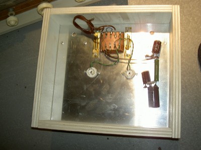

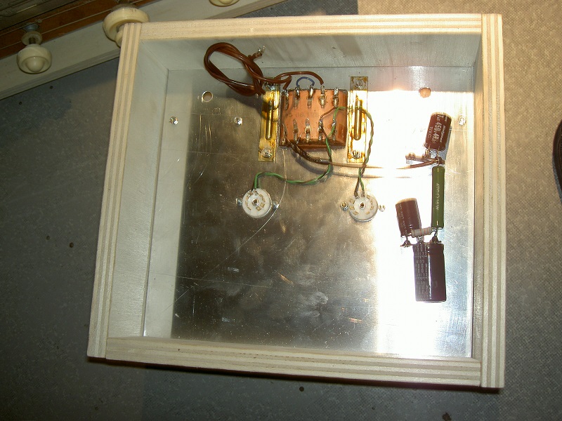

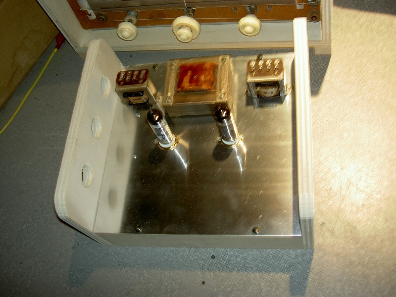

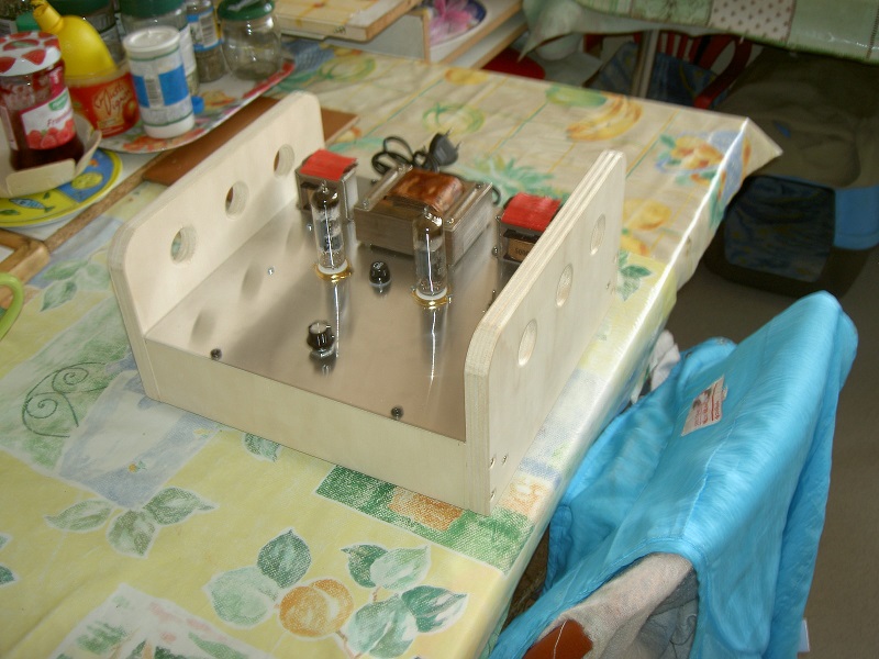

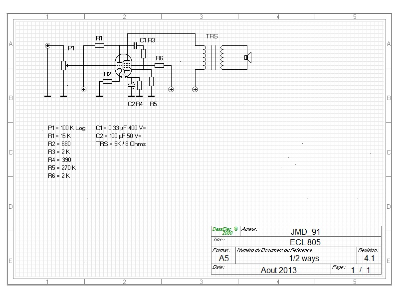

j ai enfin recu mon transfo d alim en version torique , je vais finaliser le montage et faire le plan pour cabler la grosse bestiole .
édite , la version 4.1
:wink:
Modifié en dernier par jmd_91 le 13 nov. 2014, 20:41, modifié 3 fois.
Re: ampli stéréo avec EY 88 & 2 ECL 805
PS éditer 3 fois , j ai modifier mon plan , y avait une érreur !

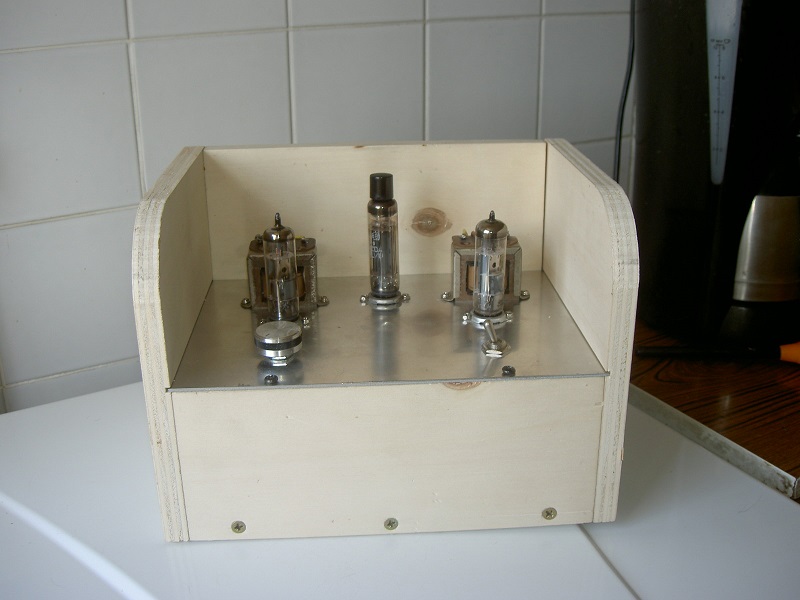

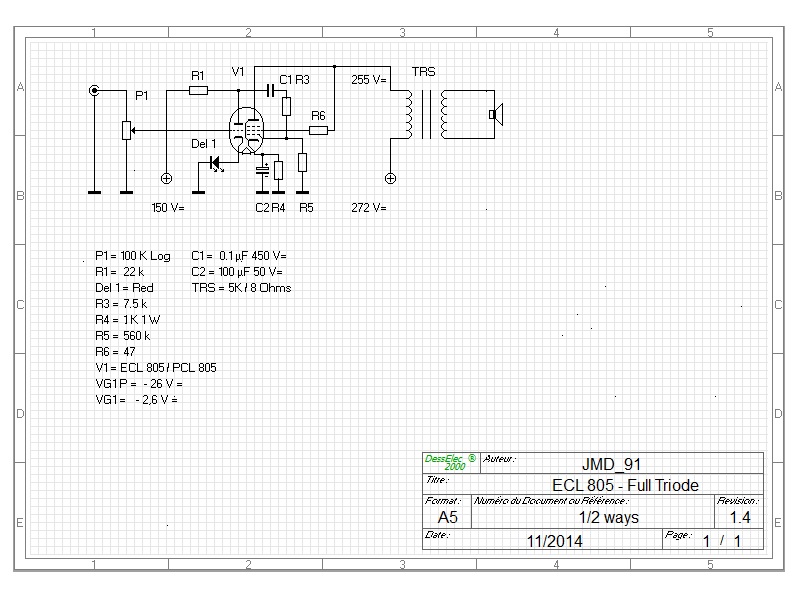

un peu de tri et de Maj sur le post , j ai refait mon ex-ampli ECL 805 en mode Triode , il est en cours de montage :mrgreen:
j étais limiter sur le TA et les petits OPT d ECL 82 risquais d être saturer , du coup et pour l avoir tester sur mon ampli EL 504 , je refait un ampli en version simplifier .
et le dernier plan .
le graphique en pseudo triode
