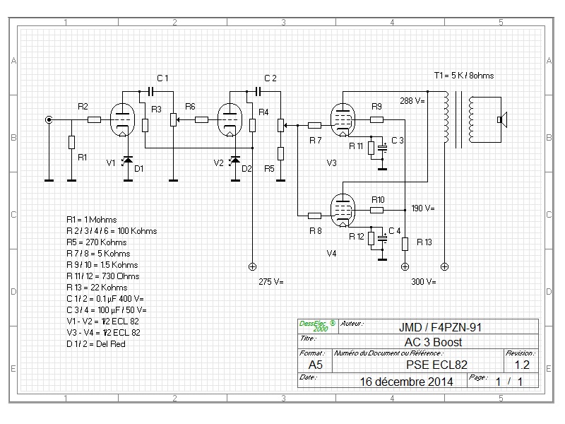

Y'a pas un soucis pour la 2ème triode, la résistance d'anode est mal placée par rapport au condo de liaison.

hello ,McColson a écrit :Y'a pas un soucis pour la 2ème triode, la résistance d'anode est mal placée par rapport au condo de liaison.
oui oui , je l ai même signaler , mais ca sera rectifier sur le plan final
j aurais voulus savoir quel est la tension d entrée devant le 1 er préampli , histoire de voir si le montage sort des watts sans trop de modifs sur l ampli que j ai monter au plus simple
merci

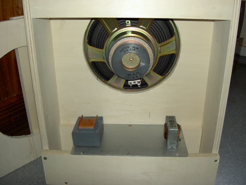

hello ,

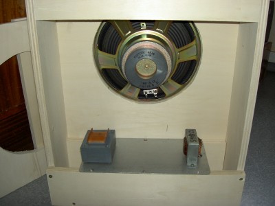

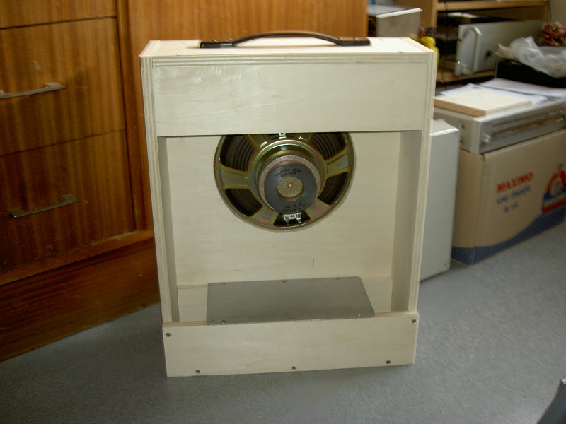

j ai repris le projet sur mon ampli PSE , je vois demain pour le combi en bois de peuplier au format suivent :
H 48 x L 38 x E 15 , par contre est ce que je doit prévoir des renfort interne ou pas

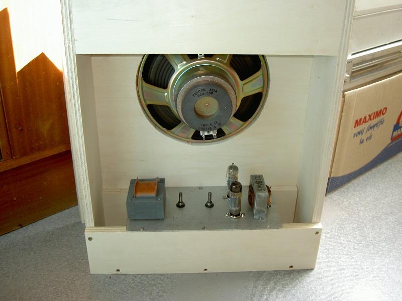

mis en place du TA & de l OPT
un peut casse tète pour faire la découpe de transfo d alim , celui ci provient d un poste TSF ; 110 V / 220 V primaire & 2 x 280 V / 6 V au secondaire

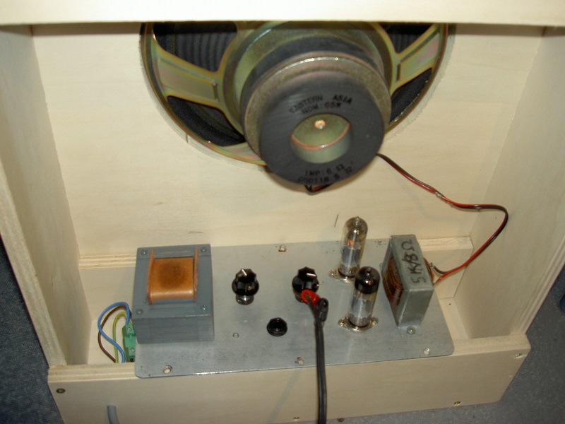

l ampli fonctionne

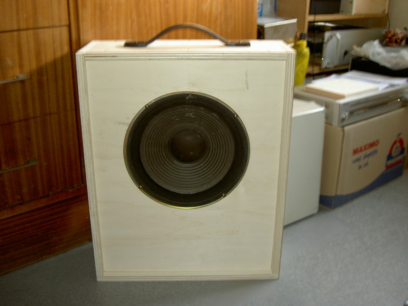

le combo est finis , quelques soucis sur un phénomène d intermodulation 8O

- Messages : 7460
Re: ampli guitare PSE
Imho, pas besoin de renforts internes (sauf s’il te prend l’envie de mettre des transfos d’Hiwatt 400W
Joli travail sur le combo, ça a l’air chouette !

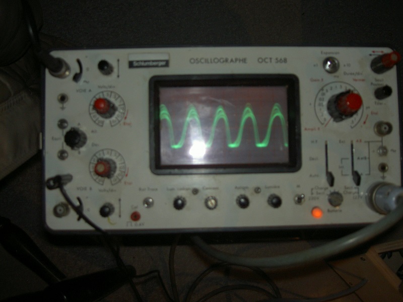

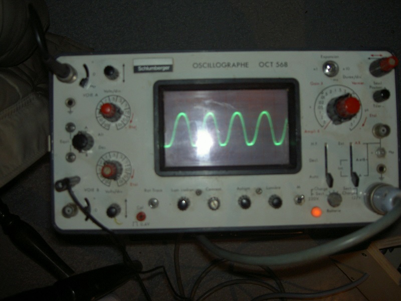

- Messages : 7460
Une jolie saturation, à l’oscillo ! C’était à fond ? Quelle tension, le signal injecté ?
S’il n’y a pas de hum ni d’oscillations, c’est bien, reste pu qu’à brancher une guitare et avoiner

le plan mis a jour , j ai pas trouver pourquoi l ampli inter-module entre volume et le master
j ai volontairement séparer chaque partie sur le plan , y as les tension sur les parties importantes .
la partie +/- propre a 1 Khz , c est presque " Clean "
et la partie ou 2 signaux sont superposés
je pouvais pas rajouter de photo donc , je finis ici , si on peut déplacer ensuite .

C’est quoi, ton phénomène d’inter-modulation entre le volume (que l’on appelle plutôt gain en amplification guitare) et master (que l’on appelle plutôt ...volume

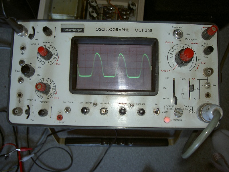

hello Bilbo-moria ...
en fait , je monte le volume a moitié , puis je monte le master vers la moitié et la , a l oscillo , la sinusoïdale se dédouble 8O
j avais une problème sur les G2 des penthodes ECL 82 mais ca semble être encore la .
hier soir , j ai été au studio DLF a coté de chez moi , Gérard , un des membre qui monte aussi des amplis a tubes m as aider a chercher ce problème car le test de l ampli était réduit a peau de chagrin .
je vais passer l amplis a l oscillo et mettre les visualisations dont celle ou le problème apparaît !
hop la , voila les partie visible de l iceberg 8O
le 1 er serais presque pile poile , le 2 ieme , ca doit être dégueux a la guitare
- Messages : 7460
Des oscillations ? Ou un artefact de mesures (l’oscillo ne suit pas ?)
- jmd_91
- Messages : 365
hello Bilbo_Moria ,bilbo_moria a écrit :Des oscillations ? Ou un artefact de mesures (l’oscillo ne suit pas ?)
oscillations surement , oscillo , non , chez DLF , c était idem 8O
peut être mauvais bias sur les 2 Penthodes
le volume a fond sans master , j avais résolu avec une capa de 10 nF entre la masse et les anodes relier a l OPT , mais je pense pas que ca soit ca
- Messages : 7460
Niveau son, ça donne quoi, ce défaut ? En générale, les oscillations, ça siflle/hurle fort dans les aigus ... et il faut tenter de bouger les fils avec une baguette isolante pour voir si ça résout le problème, ou tout au moins si ça le modifie ... on trouve ainsi souvent le fil qui fait ch mais c’est parfois long à debugger ...
Autres pistes : tu as quand même pas mal de gain au niveau du préamp (mu = 70, 2 triodes en série, diode à la cathode), du coup ça peut expliquer les oscillations aussi, donc voir :
- câblage / baguette en bois
- éventuellement blinder entre les 2 triodes (mais le plus souvent, c’est un emplâtre sur une jambe en bois, le blindage à ce niveau)
- si vraiment c’est avec master à fond que ça oscille, calmer un peu le gain avec un pont diviseur (par exemple une R avant le potard de gain ...)
Tiens-nous au courant
