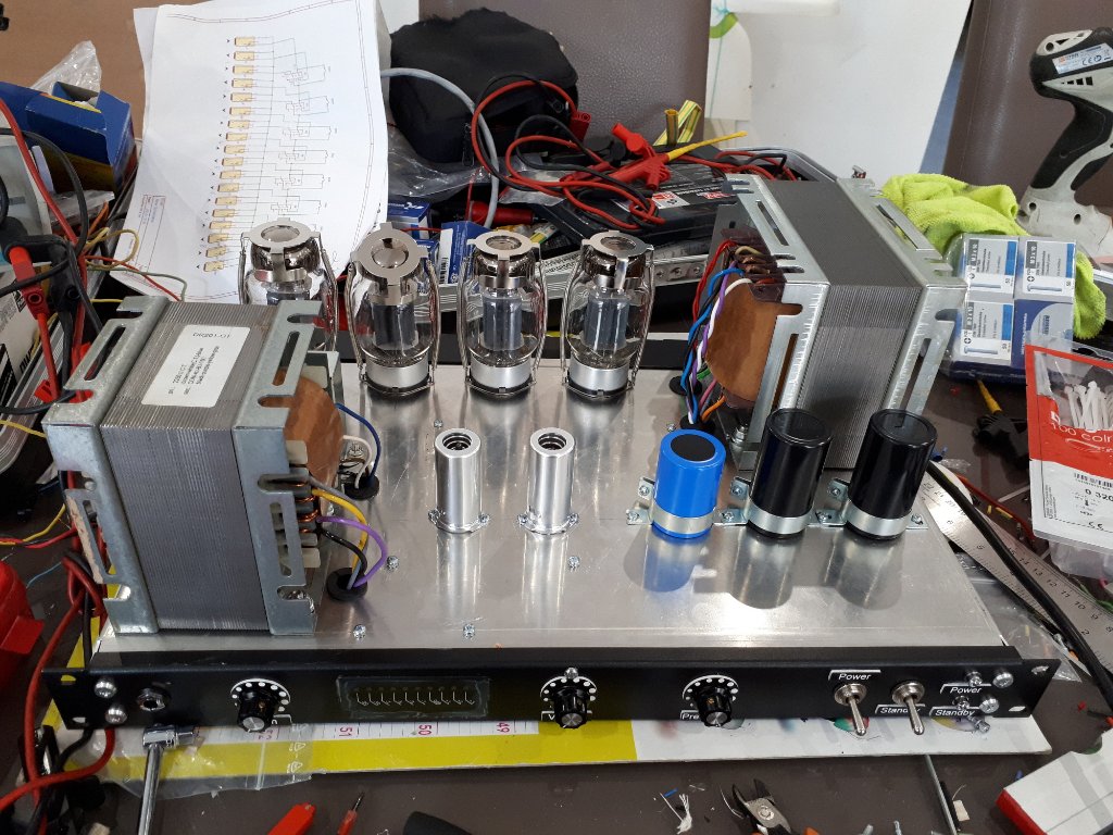

Une petite considération mécanique : des transfos de DR201, c'est lourd ! (compter 5kg l'OT et 8 pour le PT)
Or les racks 1U ont souvent des toles assez fines sur le dessus/dessous, je doute qu'elles apprécient ;)
Tu devrais songer à les remplacer (ou au minimum les renforcer)

Oui, j'y ai pensé, et comme je n'ai pas ce qu'il faut pour me fabriquer des tôles pliées sur les bords, je vais mettre de bonnes entretoises vissées entre la tôle du haut et celle du bas juste au niveau des fixations des transfo. Les tôles font 1,3 mm d'épaisseur.
Messages : 2730
Re: Ampli Bass 200
Au pire, un petit bout de cornière alu en renfort ça fait bien le job ;)

Ah ouais tient, en plus j'en ai plein à la maison, bien vu, ce sera plus simple à mettre en place ! :good:
HS : il est sympa ton El Monstros, si il n'y avait pas eu les transfo DR201 chez TT, je serais partis sur ton projet.
EDIT : le problème de la mécanique est résolu : trouvé dans une benne d'un Data Center, il y en avait pas mal.

C'est du costaud et très bien assemblé, idéal pour un bon châssis d'ampli, je vais juste me prendre une plaque 19" 1U pour la fixer en face avant

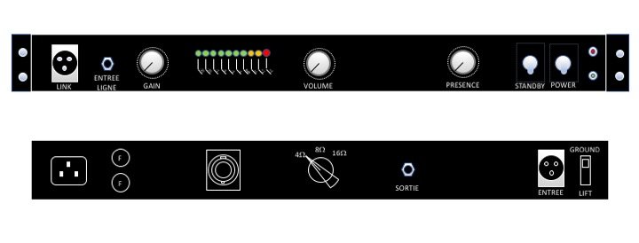

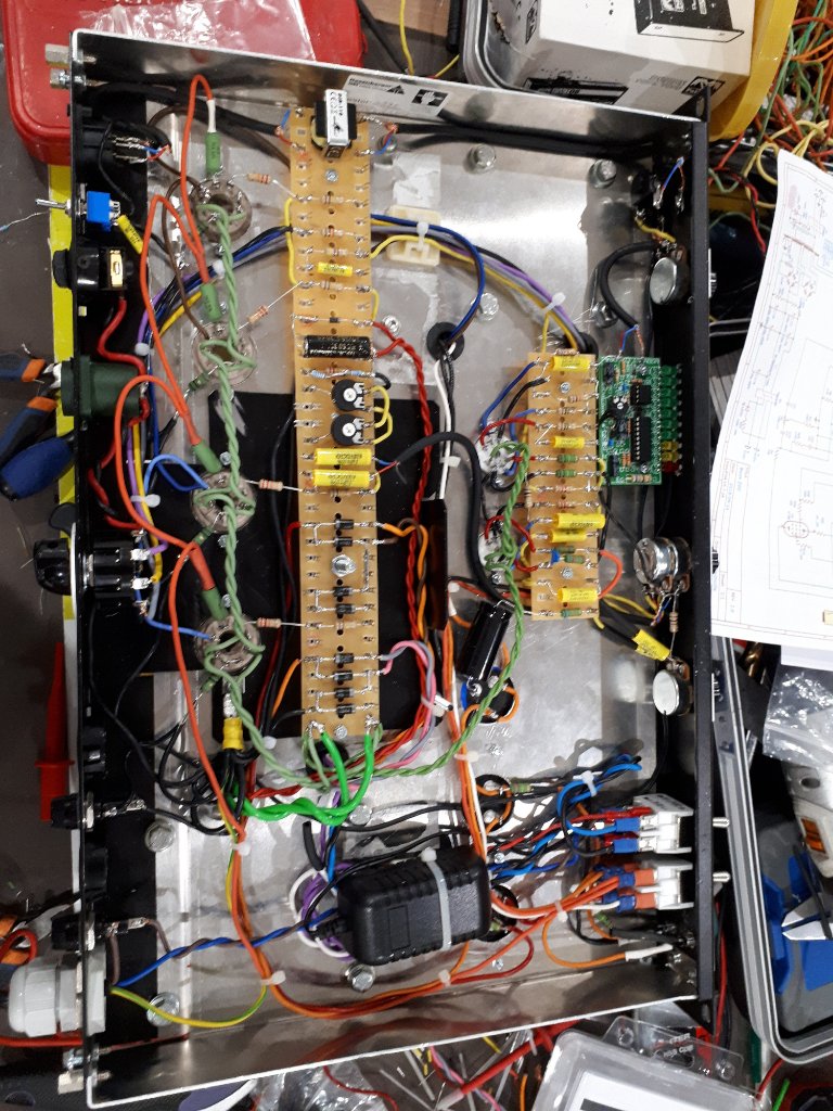

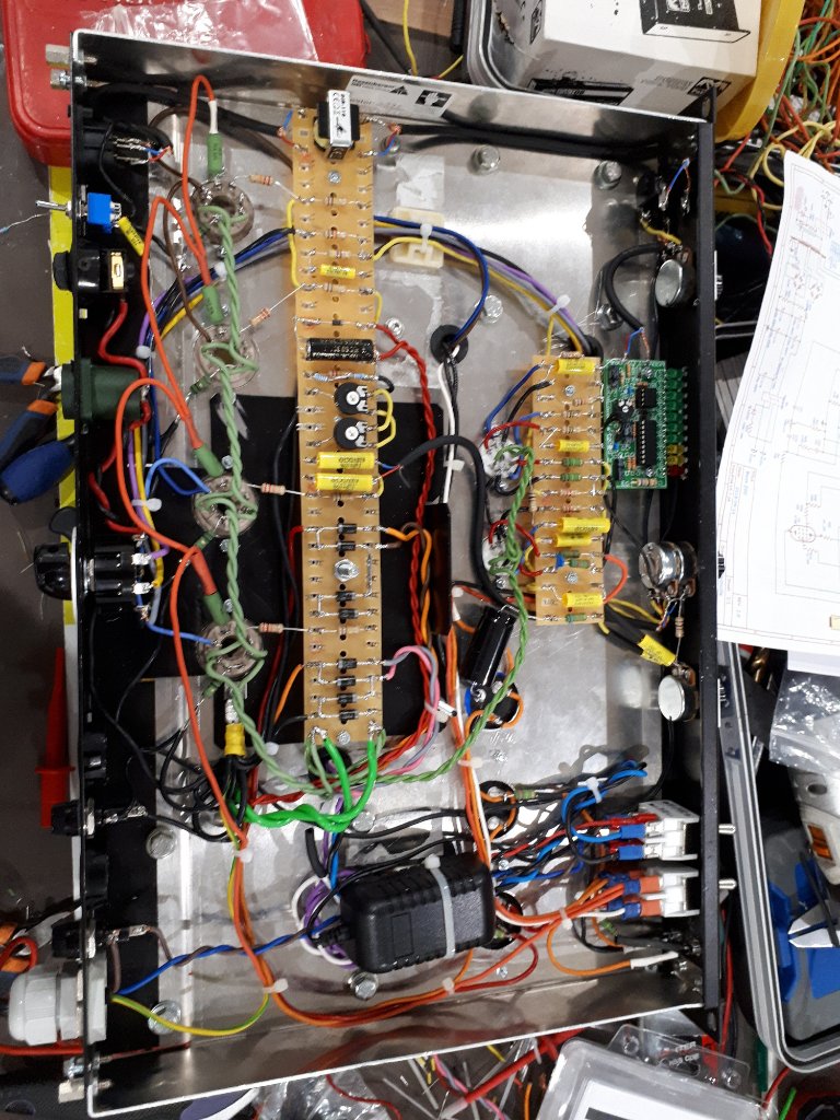

Je revu le système du vumètre (un tout petit est finalement trop illisible), je vais prendre un kit VELLEMAN, j'ai un distributeur à coté de chez moi, je vais dépiauter une vieille alim 12V (je dois avoir ça qui traine), et la brancher après le switch power.
Voici la nouvelle façade :
EDIT du 22/12/18

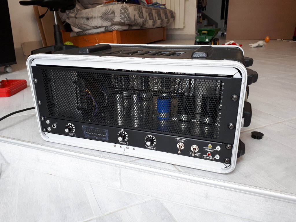

Ca y est j'ai fini mon cadeau de Noël !! :biggrin:

Bravo! J'adore le transfo à tension fixe installé à l'intérieur :biggrin:

Tu as vraiment monté l'étage d'entrée comme sur le schéma ? Une Rk de 10 k en parallèle avec 47 n ? Bizarre pour un ampli sur lequel tu sembles aussi jouer de la basse .....

Oui, et ça sonne super bien. Faut dire que le préampli est une tuerie.
Pour le transfo, une alim 12V pour le kit Velleman, vu qu'on a tous des ransfo d'alim qui trainent dans les tiroirs, autant leur donner une seconde vie ! :wink:
