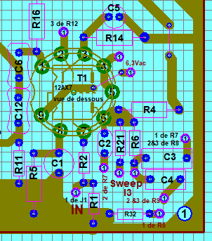

J'ai écouté les conseils de Pote Gui et je pense avoir trouvé l'origine du problème .
L'entrée du tube T1est un peu trop chargée .
a) : Quand l'entrée n'est pas chargée ,ne n'ai pas de "hum" et un accrochage se produit pot volume et master à 100%.
B): Quand l'entrée est chargée le "hum" est présent "pots" à 0%
Quand les pot atteignent (R12=60% et R17= 70% ) accrochage ! (Auto oscillation)

Je pense que mon problème vient de là !
Qu'en penses -tu Pote Gui ?
Qu'est-ce que tu entends par là ? Trop chargée en composants ? Chargée par une résistance trop élevée ou à l'inverse, comme disent les anglo-saxons, trop faible ?
Re: fabrication en stack.
Posté : 11 mai 2021, 13:52
par alamature
Trop chargé en composants !
Je pense que le sweep et l'entrée guitare sont trop près .
Ainsi que la sortie d'anode et l'entrée de grille (R1 sortie C2)
J'aurais du mettre C2 à l'horizontal sous R4 qui aurai du être relevée .
Je pense avoir une auto oscillation entre grille et anode .
