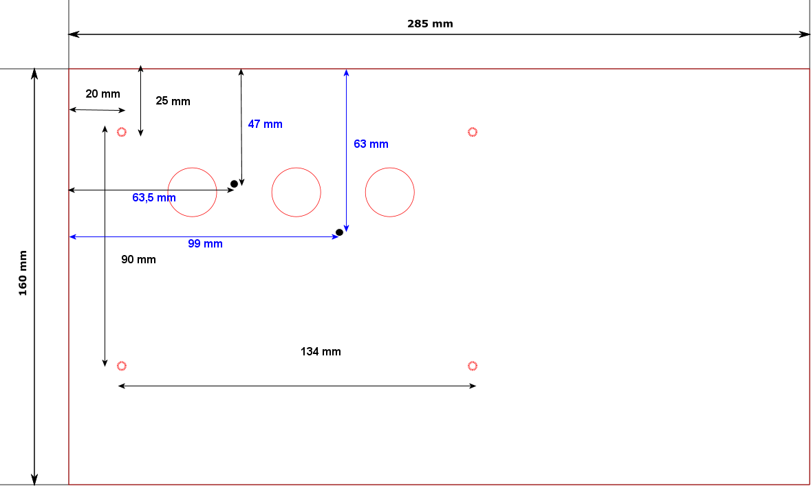

J'ai rajouté un fichier SVG donnant les cotes exactes à l'échelle 1 des faces avant et arrière à télécharger ici : pour prendre les mesures il suffit d'ouvrir le fichier dans InkScape et de sélectionner chaque élement. J'ai fait aussi figurer la place du PCB. Les potards sont centrés sur la face avant avec le TONE au centre.

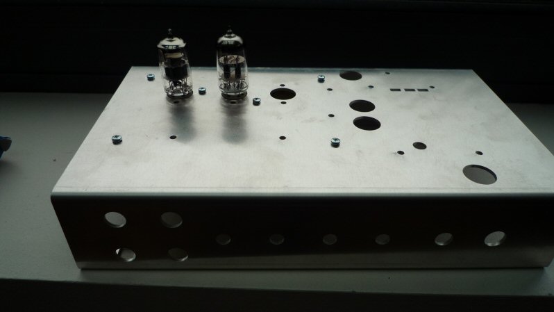

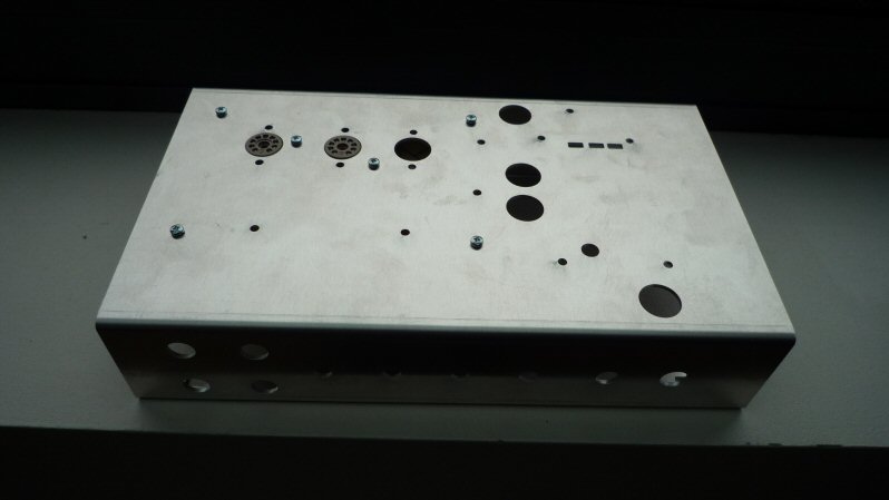

Voici les cotes ici pour le perçage du chassis. Les cotes sont données pour les centres des trous. J'ai ajouté deux vis à l'intérieur du PCB pour mettre des entretoises destinées à offrir une résistance lors de l'insertion des tubes. Il vaut mieux percer à 4 mm pour des vis de 3, pour laisser un peu de jeu.
Ça donne ceci : les supports affleurent le chassis correctement
Des entretoises de 10 mm conviennent parfaitement :

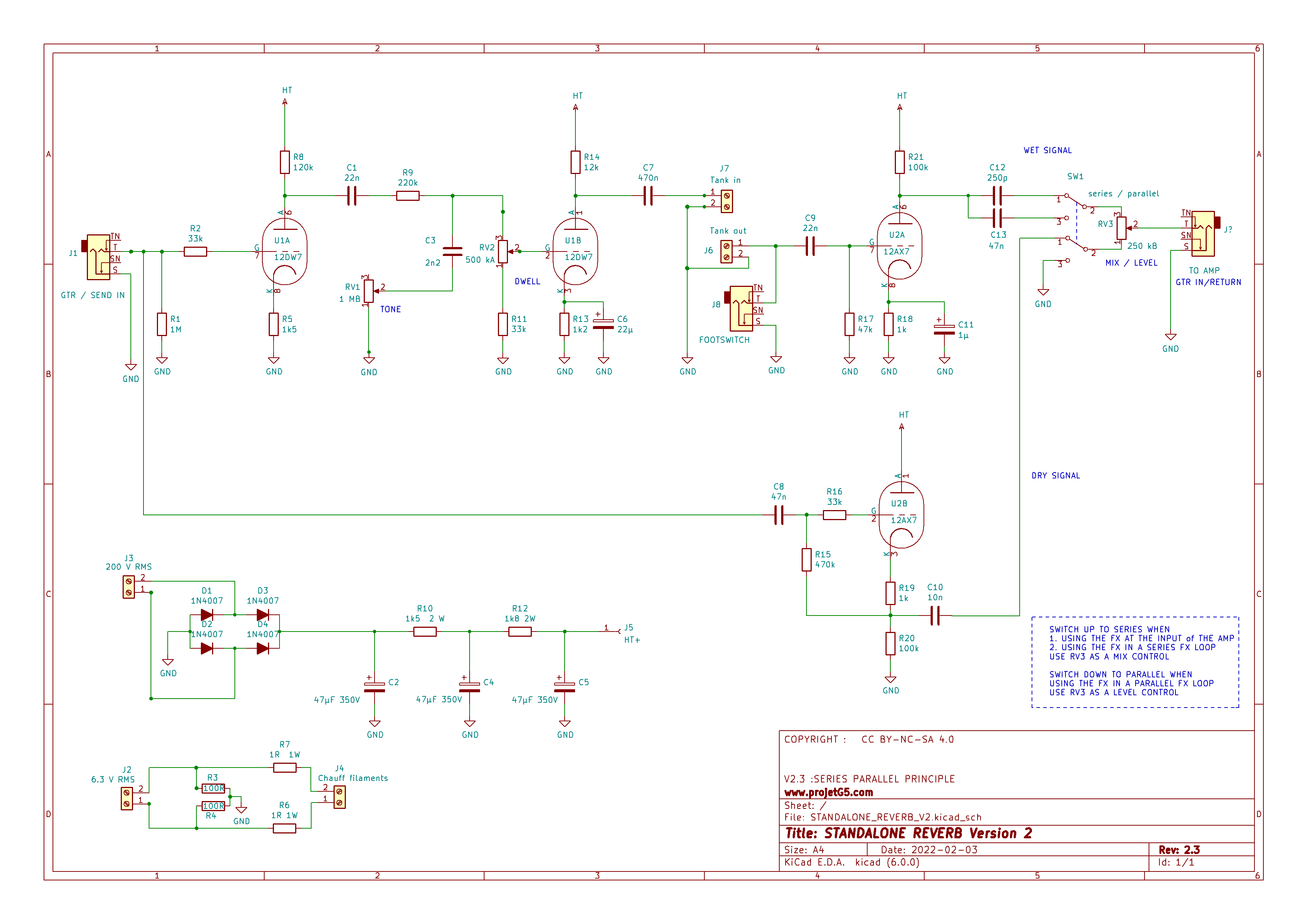

Voici le schéma de principe qui passe à la version 2.3 avec un commutateur série / parallèle qui permet d'utiliser l'effet avec des amplis possédant une boucle d'effets parallèle . C'est alors l'ampli qui fournit le signal DRY sommé au niveau du RETURN. Bonne nouvelle , comme vous allez voir la modification n'impacte pas le PCB :
Tout se câble en PTP sur le potentiomètre et le switch !
Voici donc une fonctionnalité qu'on ne trouve pas sur la Fender 6G15 ( en 1963 on ne connaissait pas la boucle d'effet , encore moins la distinction série / parallèle) , ni d'ailleurs sur les clones que l'on voit ici et là.
Pour les curieux , voici une ébauche d'explication sur la différence des deux capas de couplage en sortie de recovery, la 250pF et la 47 nF. En mode série le signal dry voit l'étage de recovery comme une charge ( 38k) : la capa C12 (250p) sert d'impédance de charge élevée afin de ne pas perdre les médiums et basses DRY qui seraient perdus pour le MIX. EN mode parallèle, il n'y a pas de signal DRY et les 47n offrent le passe-bande habituel. SI on gardait la 250p là on aurait alors un filtre passe-haut qui ne laisserait que les suraigus du signal WET.

Bien joué jptrol, va falloir réfléchir aux faceplates pour voir où l'on met le switch... Sinon c'est une super option !
