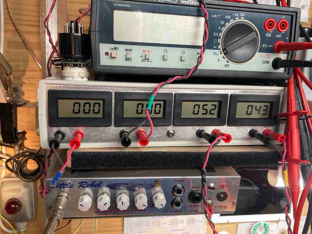

ERRATUM : les afficheurs numériques que j'ai monté dans mon boîtier sont les :
https://www.e44.com/rechercher/?q=K60CL ... érique+lcd
au prix unitaire de 5 euros ! je viens d'en recommander, j'ai grillé les miens sur un ampli hifi avec cathode bas, le commun de mon alimentation devait être au potentiel de la masse, donc ils on pris 38V... Mon nouveau montage utilisera 1 pile 9V par afficheur, avec un inter 4 poles, donc totalement isolé.

Voilà j'ai reçu mes afficheurs, trouvé un coffret à 24 € chez FARNELL (ref G756AV), par flemme fait usiner une face av avec découpes rectangulaires chez le découpeur lasériste du coin pour 44 € (le poste le + cher du projet), un inter 4 pole permet d'alimenter chaque afficheur avec sa propre pile 9V, des fiches bananes en façade et hop, un bias-mètre 4 voies totalement isolé et facile à empiler avec scope, multimètre, géné BF et tutti quanti. Monté un pont diviseur /10 car les afficheurs sont calibrés 200 mV. J'avais sous la main des résistants 820 k et 82k, et des ajustables multitour qui m'ont permis de calibrer tout ça.
J'adore quand un plan se déroule sans accroc.

A la demande générale, voici une photo.
si c'était à refaire :
- j'utiliserais deux inter M/A (deux afficheurs par inter), c'est idiot d'user des piles si tu n'a que deux tubes à polariser
- je mettrais en façade une des les de protection des surtensions sur chaque voie (j'ai mis deux LEDs rouges tête-bêche + une résistance 470 ohms pour limiter les problèmes)
