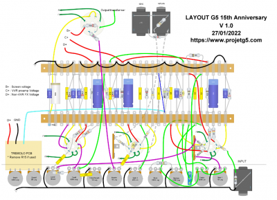

1er jet sur papier pour le layout.
Je suis parti pour mettre les tubes entre la plaque et les potars, ça simplifie les connexions et on peut câbler quelques composant en l'air.
C'est un 1er essai, je ne sais pas si je reste là dessus, l'idée de départ était de plutôt de mettre un maximum de composants sur la plaque.

Mettre la réverb isolée à gauche est une bonne idée . Pour les pots je verrais plutôt quelque chose comme : gain 1 /T /M/ B/ gain 2 / Master vol, non ?

Oui pas bête même si j'ai tjs du mal à mettre les aigus en 1er réglage d'eq !

Maintenant tu fais le layout pour une version tête ou combo? : j'ai un doute sur le sens où il fait lire la face avant
Prévois tu la place pour la carte tremolo ? J'essaie actuellement de la compacter.
Re: [NEW] G5 15th Anniversary
Posté : 27 janv. 2022, 14:38
par McColson
Je fais pour une tête avec le châssis en bas, input à gauche.
Pour le tremolo, tu as combien de réglage, je pense que la carte va être toute petite, elle pourra tenir au chassis via un des potars non ?
Je pensais la mettre après les réglages de réverbe, avec un fil tirer vers le préamp et un autre pour le footswitch et l'alim.
En effet ça commence à faire un schéma à rallonge !!!
EDIT : ça pourrait donner ça
- Layout G5 15th anniversary V1.0
EDIT 2 : 2-3 modifications au schéma sous kicad, histoire de pouvoir monter un G5 15th aussi proche de ce que j'ai fait avec le G5, repasser les R de cathodes des 2 premiers étages à 1.8k, et le potar de dwell est encore monté à l'envers par rapport à la numérotation des broches. Il y a aussi les jacks qui sont des symboles DC jack et non des jack audio. Idem pour le nom de chaque potars, ça serait pas mal d'avoir la fonction de chaque réglage en bleu comme pour gain 1 et gain 2. D'ailleurs on pourrait faire gain - volume - master. ça serait pas déconnant et ça évite d'avoir 2 gains. qu'en penses-tu jptrol ?

McColson a écrit : 27 janv. 2022, 14:38
Beau travail sur le layout !
Alors derrière on trouvera le SEND , le RETURN , le footswitch du tremolo, celui de la réverb que j'ai aussi oublié sur le schéma KICAD et aussi le pot du VVR , non ? .
Pour la carte tremolo j'ai pensé qu'on aurait plus de souplesse en détachant les pots du PCB . J'ai fait une carte universelle que je dois encore compacter mais je pense que je vais faire une carte spécifique G5 15 th, il le mérite bien et elle sera plus petite !
OK pour tout, 1k8 bien sûr et le nom des pots . Je regarde les autres corrections.
EDIT : je n'ai pas utilisé de DC jack mais le symbole BARREL_JACK_SWITCH qui est celui de tous les symboles que je vois qui me semble correspondre le mieux : les symboles audio ne marchent pas pour moi : trop de contacts. Auquel penses-tu ?

J'utilise toujours le symbole AudioJack2 dans Kicad.
Pour la carte tremolo, qui peut le plus peut le moins ! Mets des empreintes de potars PCB et des trous pour le visser au chassis. Au pire ceux qui préfèrent des potars à câbler tireront les fils de l'empreinte potar pour PCB.
A moins avis vu le peu de composants, si tu mets des WIMA, ça prendra très peu de place et ça tiendra sans problème avec les potars PCB.

J'ai pris en compte toutes tes remarques et corrections. J'ai ajouté le footswitch sur la reverb. J'ai aussi encadré les options reverb et tremolo en pointillés pour que ce soit clair. J'ai créé sur ton drive dans le cloud PG5 un répertoire G5_15th et y ai déposé l'archive du projet KICAD , c'est plus simple si tu veux y faire d'ultimes modifs.
EDIT : je crois qu'il faut renoncer aux potards sur PCB car s'il existe bien un modèle 250 k angulé en 16 mm , les pots PCB de 3 MO sont introuvables même chez Banzaï , et chez les spécialistes ils coûtent plus cher que la carte elle-même ! Les pot PCB ne dépassent pas 1 MO .
EDIT : Ci-dessous, pour tous, le schéma à l'édition 5.2 au format A3 ( cliquer pour agrandir / télécharger) :
EDIT : par rapport à la 5.1 la modif concerne Rt4 = 820k et Ct5 = 47n ( afin de réduire la taille de Ct5 qui n'existe pas en WIMA 33n)

J'ai compacté au maximum la carte tremolo mais l'opto est encombrant ! J'arrive à 61 mm sur 49 mm :
JLCPCB me demande 1,79 € pour en faire 5 ... mais 20€ de port. Pour l'amortir je vais grouper avec la même carte universelle qui autorise les 3 versions dont je parle dans le topic que j'ai lancé. Cette carte-là est bien sûr plus grande : elle fait 95 mm sur 57 mm. J'en aurai 5 de chaque , on verra bien ce qu'on en fera.

Dis moi le potar 3M c'est un log ou rev log.
car fender font des 3M en rev log pour pcb, mais je suis d'accord avec toi pour dire que ça reste très rare.
Du coup sur ton schéma c'est un log ou un rev log qu'il faut ?

Tu fais bien de me faire préciser , c'est un REV LOG : TT ne vend que du REV LOG en 3 M et de marque CTS , parce qu'en fait c'est ce qui convient le mieux pour le SPEED du tremolo.

Pour ton pcb si ce n'est pas du double face, demande en france à AERCIM.
https://www.aercim.com/
Tu n'aura pas de sérigraphie mais tu aura un circuit bien gravé.
Sinon j'essayerais bien chez eux. Je leur demanderais bien un devis pour voir si on peut pas mettre ça ensuite sur une boutique APLAI. Tu as les gerber ?
https://www.cirly.com/
EDIT : Tu peux mettre le dossier kicad sur le cloud, je pense que je peux le faire encore un peu plus petit...
