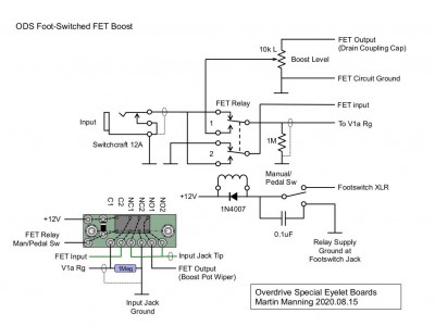

bilbo_moria a écrit : 26 mars 2021, 11:16 P'tite question : le FET, ça ajoute quoi ? Il y a des modèles avec le FET et d'autres sans ...
Un peu tard, peut-être, mais ...
C'est une pédale de boost intégré en somme. Si j'ai bien compris, c'est le FET qui apporte ce "son de violon" que l'on entend parfois sur certains Dumble. Il y a un schéma qui a été pondu pour switcher le FET sur l'entrée normale, pour ceux qui aiment : https://ampgarage.com/forum/viewtopic.php?f=5&t=31084
(en anglais, bien sûr)
Si certains sont intéréssés, je pourrais vous communiquer des copies, que vous n'ayez pas à vous inscrire sur le site.
(quoique pour le prix, ça vaut le coup ... :D )

Du coup, pour ceux qui galèreraient, voici le pdf (en espérant que ampgarage ne va pas nous tomber dessus, merci à eux, en tout cas !)
Footswitched_FET_Boost.pdf
(64.56 Kio) Téléchargé 256 fois

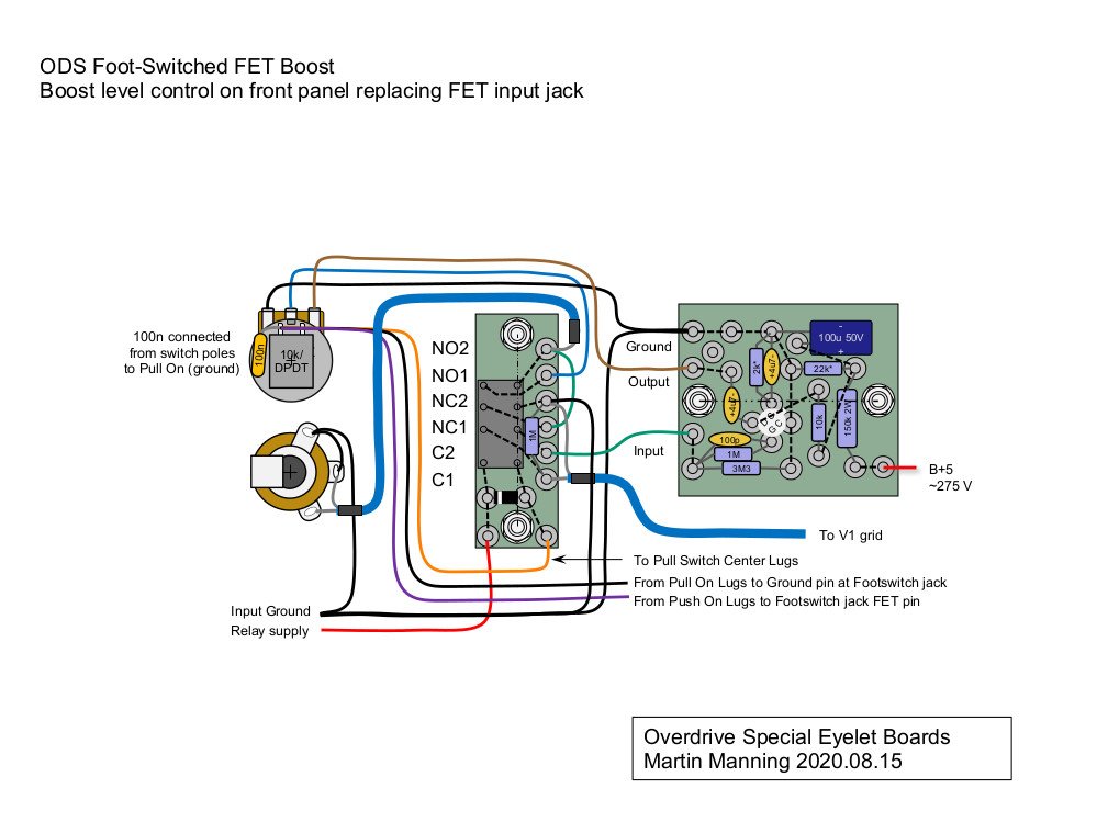

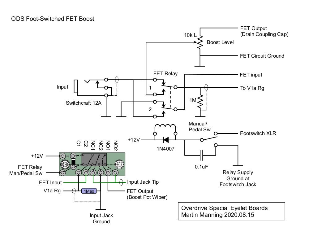

Non-non, t'inquiètes.
Grillé par Bilbo, tout de même mais pour l'attente, je l'ai converti en images :
