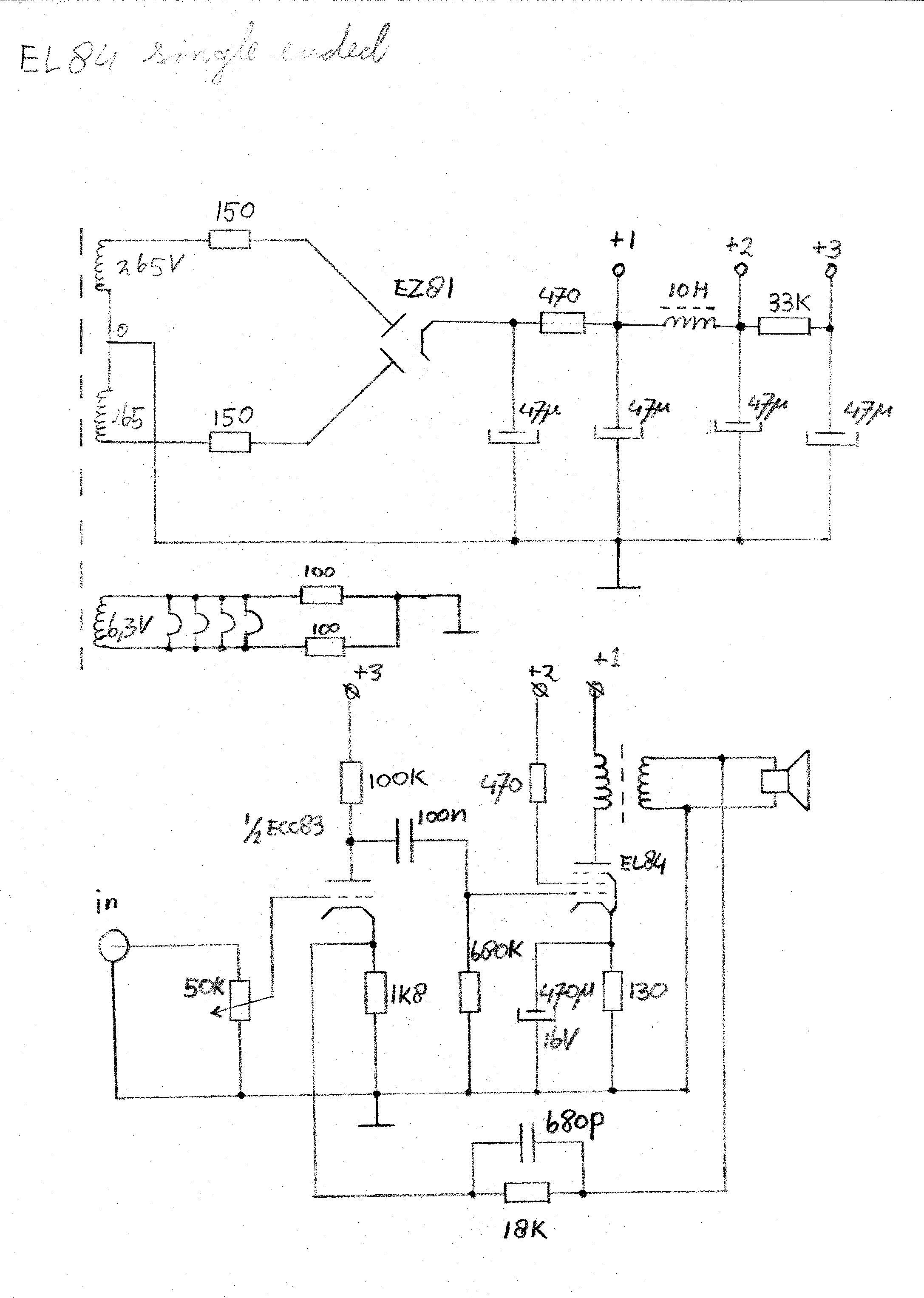

Edit : Bon j'etais super presse, ca fait un plus d'un an que je peux pas bricoler, alors j'ai remonte l'ampli en deux jours
Alors il sonne, le switching marche (merci Aethamyn
Par contre j'etais en train de modifier le preamp, que je trouve un poil criard, et manquant de corps, quand je me suis rendu compte que le probleme pouvait venir d'ailleurs : qd je branche un preamp dans le return de la boucle, le son est aussi plus criard que dans un autre ampli de puissance.
Voici le schema de la boucle et de la partie puissance :
- Alors je peux recuperer un peu de basses en augmentant la valeur de C2, mais c'est bizarre, ca devrait etre assez, je vais monter a 47nF, et voir ce que ca donne. Est ce que je perd des basses autre part a votre avis ?
- Je peux filtrer un peu les aigus, mais ou ?
- j'aimerais rendre le son un poil plus "tendu", comme le son d'un push pull par exemple. Je n'utilise pas la disto de puissance, ma lampe sert juste ... a amplifier
J'imagine qu'une contre reaction pourrait convenir non ? Comment la realiser dans ce cas ?
Merci pour vos avis !
-fx

J'ai regardé le schéma linké juste au dessus, je vois rien qui me choque dans ta disto boucle d'effet. En augmentant C2, tu devrais avoir des basses plus profondes, mais pas un rendu moins criard. je pense que tu peux la laisser tel quel.
Pour ta contre réaction jz dirais tu peux essayer un truc du genre (sans la capa si tu l'as pas)
C'est bien le schéma du préamp?
http://f.defaut.free.fr/photos/DIY/Tete ... reamps.png
Parce que t'as des capas de liaisons un peu petites à certains endroits.

Hello et merci pour ta reponse
Oui c'est bien le schema du preamp, que reproche tu a mes capa ?
A priori j'ai assez de basse sur tous les canaux, et j'aime en general les sons assez tendus, c'est pour ca qu'elles sont petites.
Sinon il manque un bout a ton message a priori
Merci
-fx
Merci
-fx

Ha oui j'ai oublié un truc:
http://www.tsf-radio.org/forum/im/6956el84se.gif
Rien d'extraordinaire, j'ai trouvé ça avec google image, mais bon y a une CR.
En tout cas il se pourrait que ce soit assez efficace, c'est juste une 10k à cabler
Sinon j'ai pas suivi le reste du topic (et je dois avouer que les 20 pages....) je sais pas ce que tu as fait comme teste.
As tu essayé un autre préamp dans le power amp, pour ecouter comment ça sonne?
As tu essayé le power amp sur un autre HP?
J'etais en train de penser au bias système en // de la 100µ mais en fait ça doit se comporter comme une resistance donc y a pas de raisons.
Pour le préampli je trouve comme ça que ça doit être vachement tendu, mais je ne sais pas à quel phase tu en est de tes réglages, peut être as tu déjà fait plein d'essais pour tailler le son en même temps.
Finalement je trouves qu'en liason mettre des capas 22n partout ça marche très bien, pour tailler le son, les capas de cathode et les resistance de grilles, voir des filtres entre les étages me plaisent plus. Surtout que les capas de liasons c'est un peu les plus cher, c'est aussi pour ça que j'évite de les changer.
Si tu n'as pas essayé sans, virer c7 et c11, pourrais être interessant.
