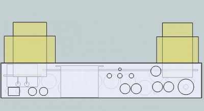

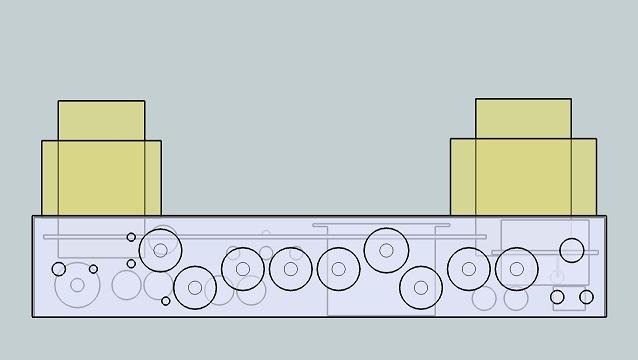

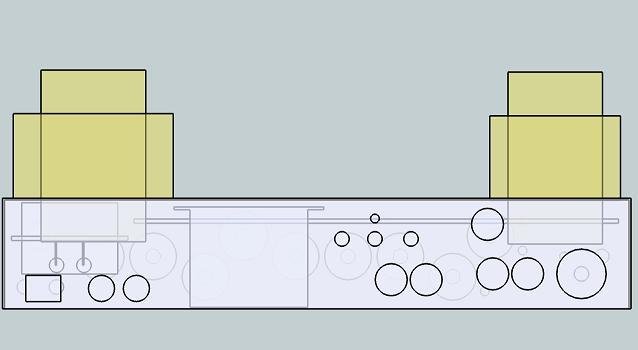

Voici les dernières mises à jour:
Vue d'ensemble
Vue de face:
Entrée guitare sur la gauche, marche/arrêt sur la droite.
Boutons du haut: gain & volume canal A
Boutons du bas: idem canal B
Boutons du milieu: égalisation commune
Vue de derrière:
Sur la gauche: arrivée secteur et fusibles
Au milieu en haut: mesure et réglage polarisation.
Au milieu en bas: sortie & entrée boucle d'effet
A droite en haut: arrivée pédalier
A droite en bas: sorties HP & sélecteur d'impédance.
Y a t-il des erreurs d'implantation, des points à améliorer, et y aurait-il un avantage à intervertir la bobine avec la plaque alim.?

fait quand mème gaffe au chauffage des tubes préamp , les cables passent prés de la carte et des pots, torssade les bien ,et plaque les au maximun sur le chassis, quitte à les coller
Et bien moi dans ce cas là je ne fais pas comme ça et ça marche à tous ls coups !
Je torsade mon chauffage en faisant en sorte que cela fasse un toron au dessus des lampes (en gros à 4 ou 5cm) ainsi je passe le plus loin possible de tous le reste. En même temps pour pousser le upgrade au max, tu pourras par la suite mettre de l'alu ou du cuivre auto-collant dans le fond du cab qui recevra le chassis ainsi tu isoleras ton montage sur tous les plans.

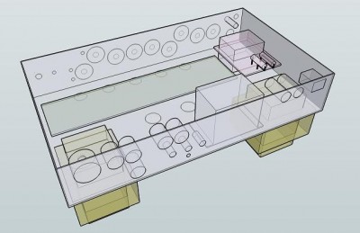

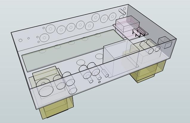

Sur ton image 3D on dirait que la plaque préamp chevauche les lampes, est-ce un effet de perspective où une réalité ?
A part ça, ça me semble pas mal.
Par contre, vu que sur ton 3D on ne peut réellement distinguer l'orientation des transfos, assures toi bien que la self et l'OT soient à 90% du transfo d'alim.
:wink:

En positionnant les fils de chauffage au dessus des lampes, ça va les rapprocher de la plaque audio. Dans mon cas je ne pense pas que cela soit avantageux.
Pour l'adhésif alu, je comptais le faire. Ca coute rien et ça peux apporter gros. Enfin, presque.
Les lampes ne sont pas sous la plaque audio, mais juste en dehors.
OK pour les transfos. :wink:
Mikka
Messages : 2591
Localisation : Valhöll
Message non lu par Mikka »
Dans ton cas, si tu les mets le long du chassis, il vont se trouver en dessous des potards de TS et gain, de plus ils vont croiser des fils préamp transportant du signal. Ca fait deux points très négatifs ... à toi de voir.
:wink:
Au cas où tu décides de passer le chauffage le long du châssis, tu as fort intérêt à blinder chaques éléments du TS en plus des potars de gain et volumes.
:wink:
