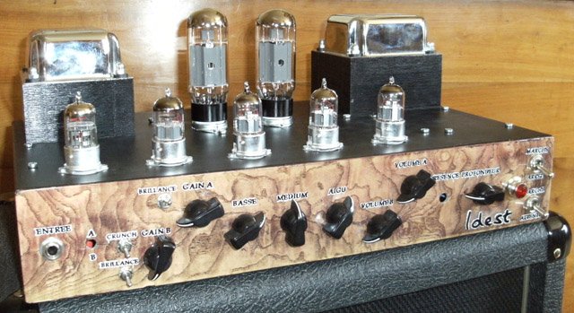

Une photo de l'extérieur: Manque le potard de présence et l'interrupteur de cde de canal

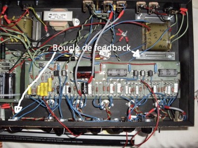

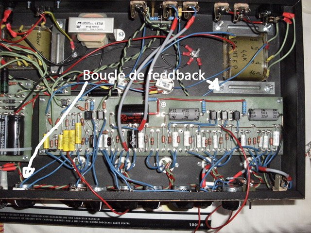

Bonjour me revoila de retour à la maison,
Déjà, petite précision: comme je suis un spécialiste dans l'oubli de composant à la commande, il me manque le potard de présence VR8 de 25k. Donc tous mes essais ce font avec la capa C19 100nF à la masse.
J'ai essayé en shuntant C23 100nF-> même résultat dès que je commence à shunter C24 avec le potar de profondeur.
Le câblage de la boucle de feedback passe sous la plaque audio, ne croise pas d'alim filament.
Pour faire des enregistrements audio du problème, ce n'est pas tellement envisageable. C'est tellement fort que c'est intenable. Je coupe tout de suite.

Un câble comme ça c'est presque une antenne, t'a tenté avec du câble blindé ?

J'ai essayé avec un câble blindé et le résultat est celui auquel je m'attendais: toujours le même problème. rien à changé.
J'ai le sentiment que c'est un pb inhérent au circuit. Cette résonance est sur une fréquence pas loin du Do. Ca doit bien faire 10 fois que je vérifie mon câblage. Toujours rien d'identifié.
Ca se passe entre le volume et le transfo, section déphasage et puissance.

La subtilité est qu'il faut que la lampe du coté de R37 soit câblé au transfo du coté ou il y a la sortie 4 Ohms. (je ne sais pas si je me fais bien comprendre!).
J'avais câblé au plus court en évitant que les fils se croisent. Erreur!
